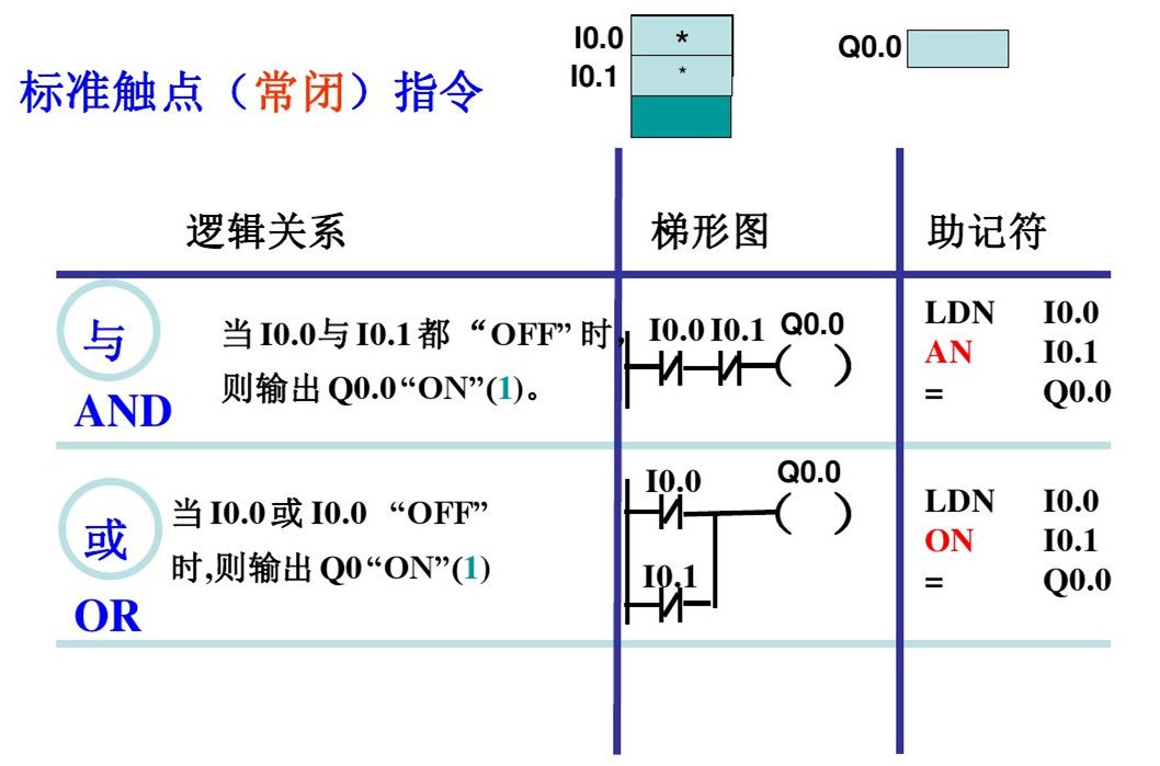

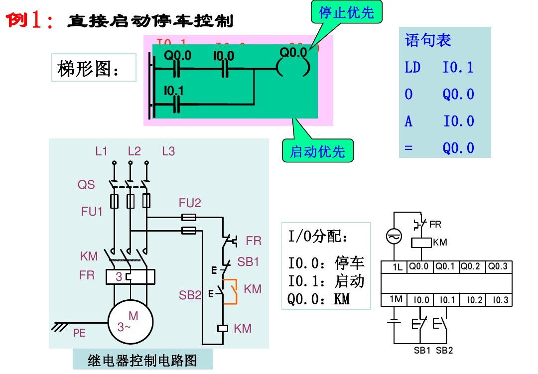

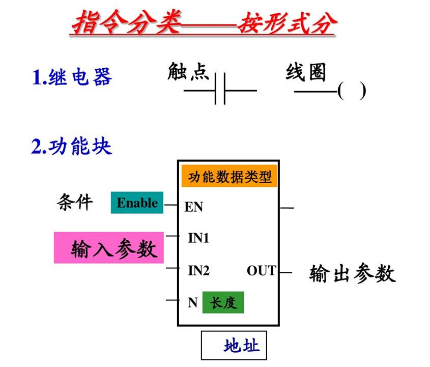

(一)触点及线圈指令

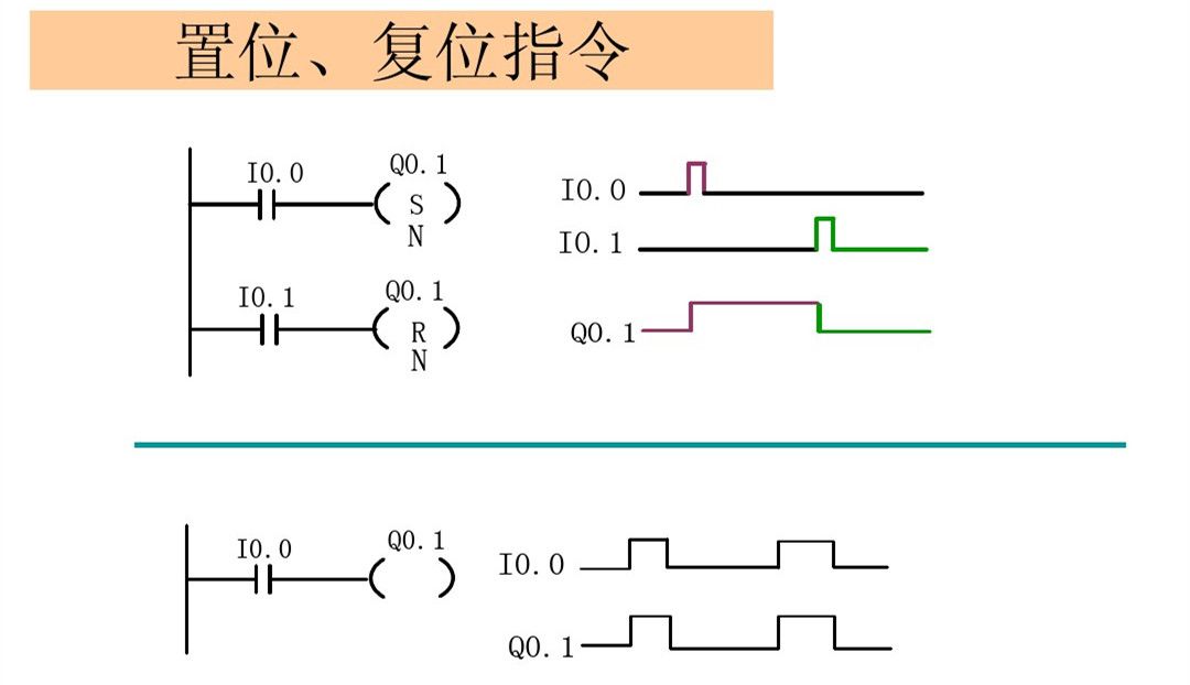

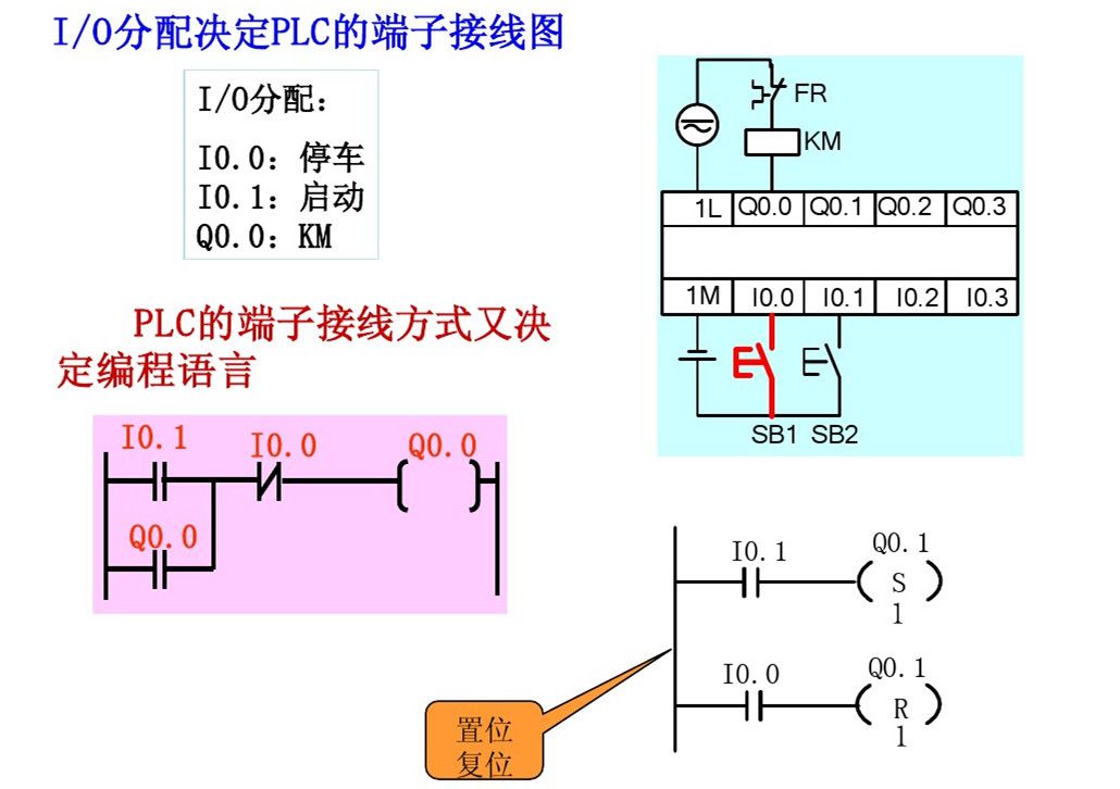

PLC梯形图语言的编程原则
1、梯形图由多个梯级组成,每个线圈可构成一个梯级,每个梯级有多条支路,每个梯级代表一个逻辑方程;
2、梯形图中的继电器、接点、线圈不是物理的,是PLC存储器中的位(1=0N;0=0FF);编程时常开/常闭接点可无限次引用,线圈输出只能是一次;
3、梯形图中流过的不是物理电流而是“概念电流”,只能从左向右流;

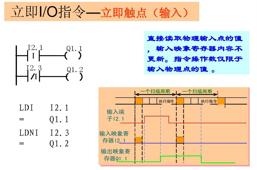

4、用户程序的运算是根据PLC的输入/输出映象寄存器中的内容,逻辑运算结果可以立即被后面的程序使用;
5、PLC的内部继电器不能做控制用,只能存放逻辑控制的中间状态;
6、输出线圈不能直接驱动现场的执行元件,通过I/模块上的功率器件来驱动。

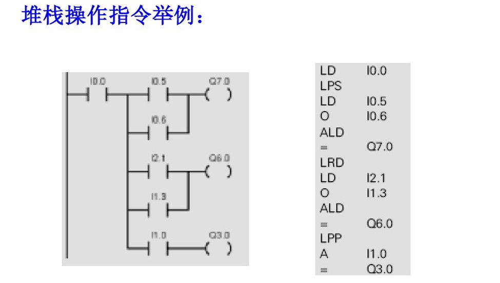

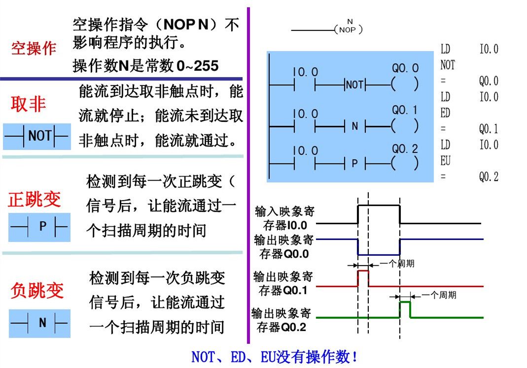

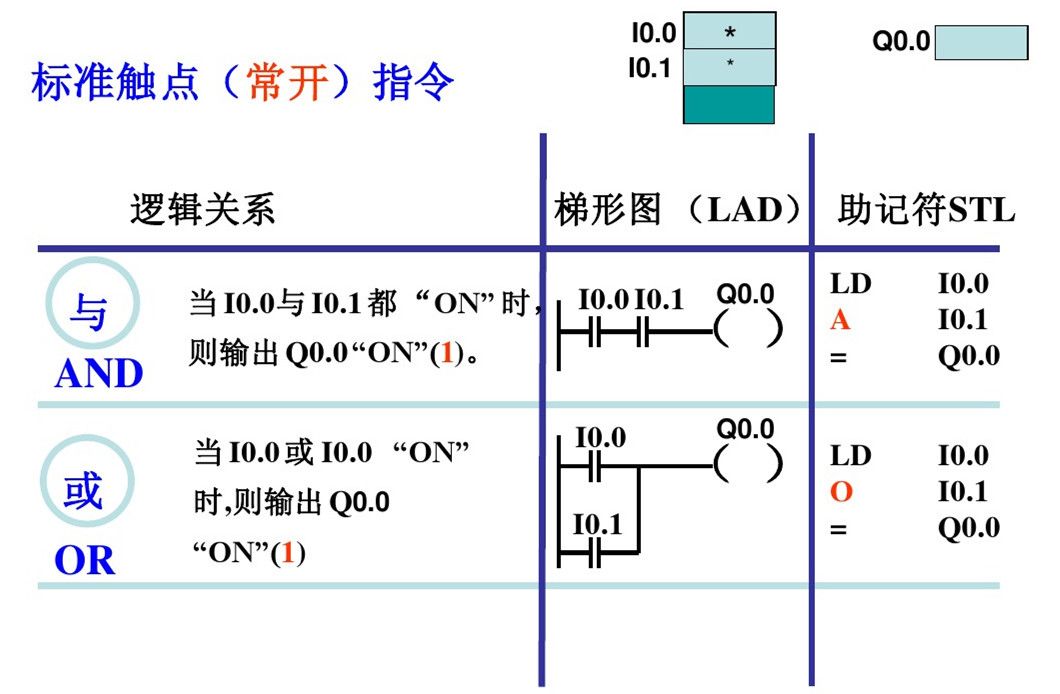

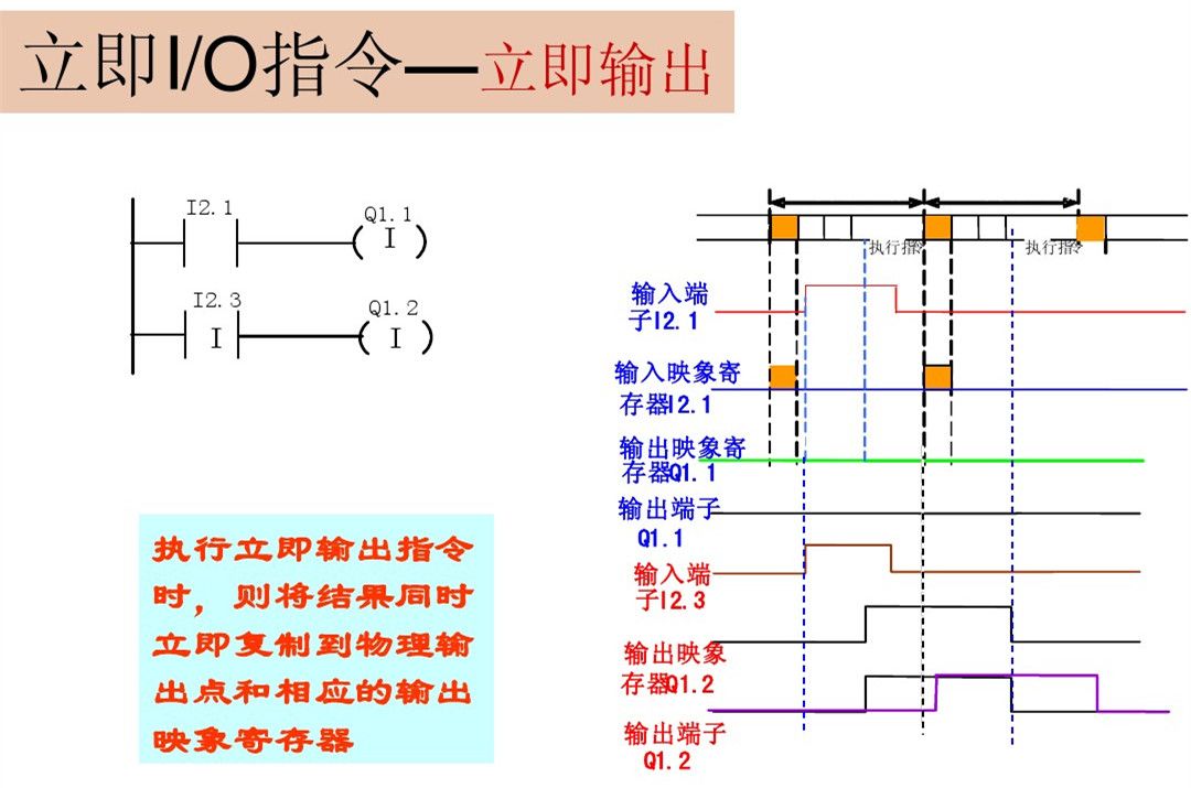

基本逻辑指令以位逻辑操作为主,在位逻辑指令中,除非有特殊说明,操作数的有效区域为:I、Q、M、SM、T、C、V、S、L且数据类型为BOOL触点和线圈指令又分为:标准指令、立即指令、取反指令、正(负)跳变指令。
5bb59606-cf9c-11ee-a297-92fbcf53809c.jpg?imageView2/2/w/10005bcca634-cf9c-11ee-a297-92fbcf53809c.jpg?imageView2/2/w/10005bd08254-cf9c-11ee-a297-92fbcf53809c.jpg?imageView2/2/w/10005be4e0fa-cf9c-11ee-a297-92fbcf53809c.jpg?imageView2/2/w/10005be8d354-cf9c-11ee-a297-92fbcf53809c.jpg?imageView2/2/w/10005bfdd4d4-cf9c-11ee-a297-92fbcf53809c.jpg?imageView2/2/w/10005c20214c-cf9c-11ee-a297-92fbcf53809c.jpg?imageView2/2/w/10005c2401ae-cf9c-11ee-a297-92fbcf53809c.jpg?imageView2/2/w/10005c383854-cf9c-11ee-a297-92fbcf53809c.jpg?imageView2/2/w/10005c4e7704-cf9c-11ee-a297-92fbcf53809c.jpg?imageView2/2/w/10005c5a2d10-cf9c-11ee-a297-92fbcf53809c.jpg?imageView2/2/w/10005c78d2a6-cf9c-11ee-a297-92fbcf53809c.jpg?imageView2/2/w/10005c81110a-cf9c-11ee-a297-92fbcf53809c.jpg?imageView2/2/w/10005ca04b88-cf9c-11ee-a297-92fbcf53809c.jpg?imageView2/2/w/10005cc0a8f6-cf9c-11ee-a297-92fbcf53809c.jpg?imageView2/2/w/10005ccbd956-cf9c-11ee-a297-92fbcf53809c.jpg?imageView2/2/w/10005ce46322-cf9c-11ee-a297-92fbcf53809c.jpg?imageView2/2/w/10005cfb60d6-cf9c-11ee-a297-92fbcf53809c.jpg?imageView2/2/w/10005d028172-cf9c-11ee-a297-92fbcf53809c.jpg?imageView2/2/w/1000

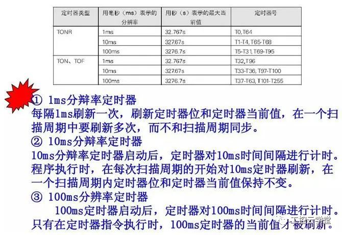

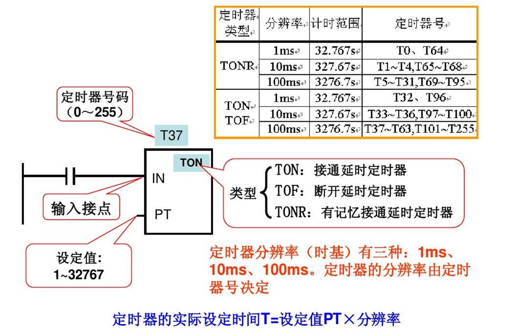

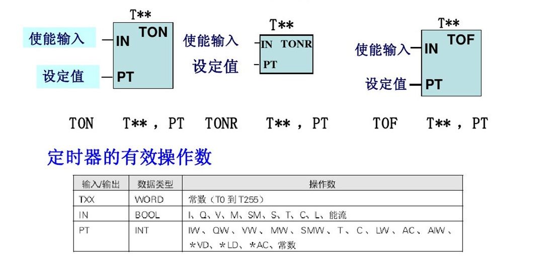

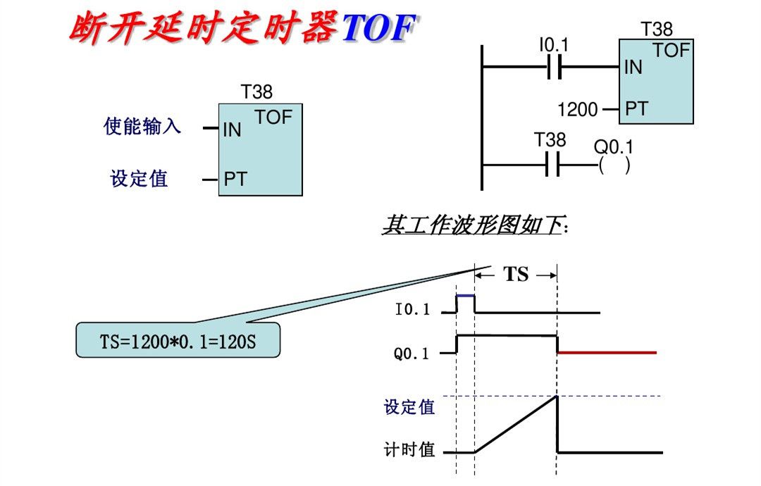

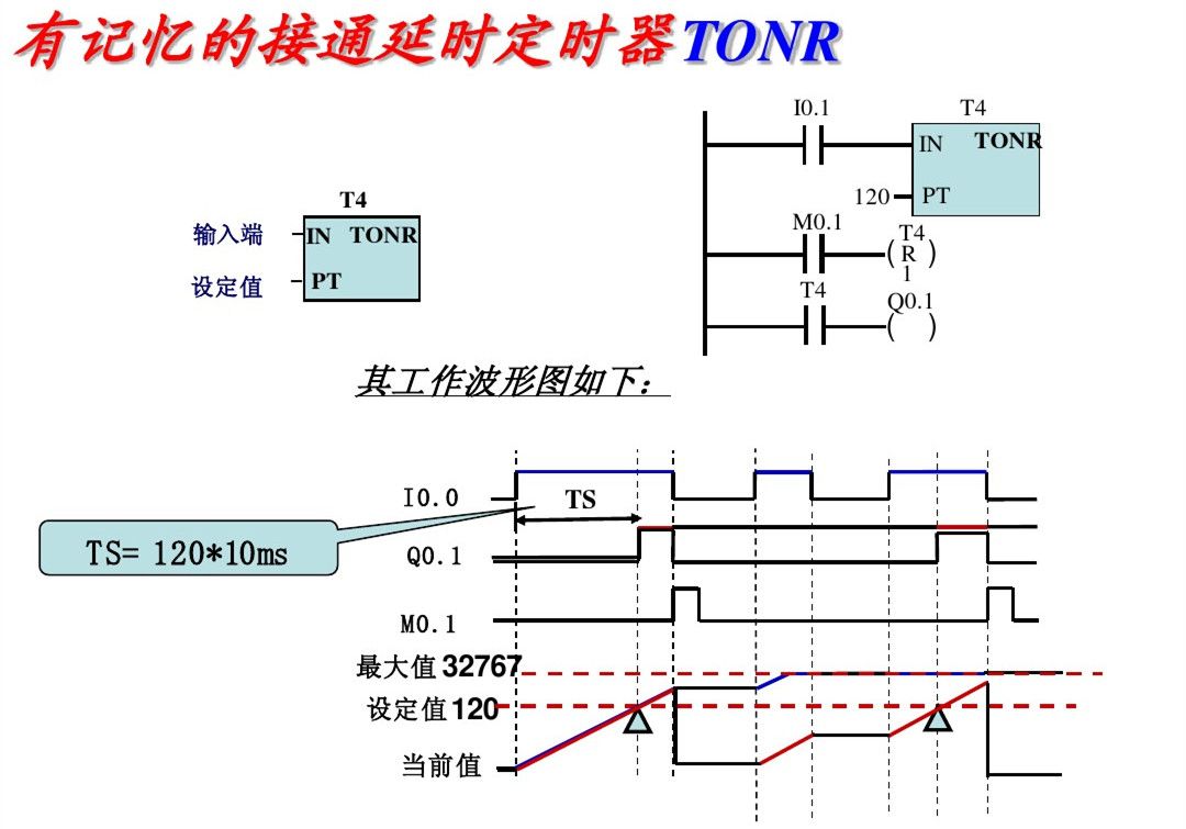

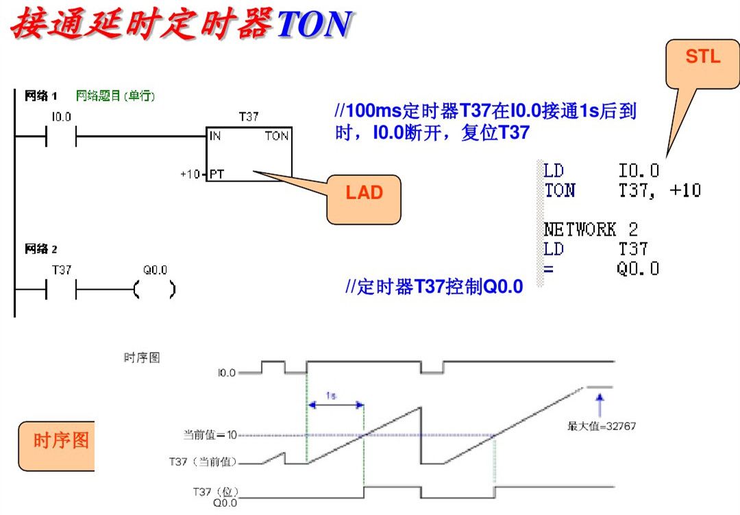

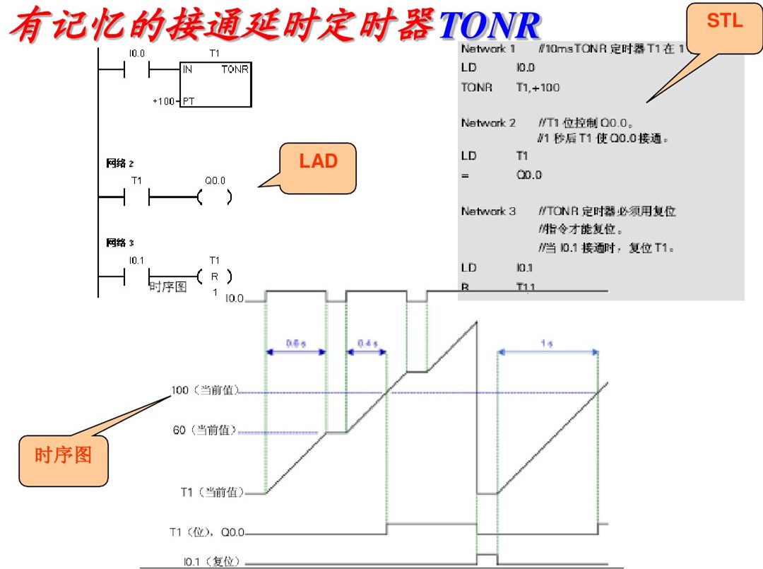

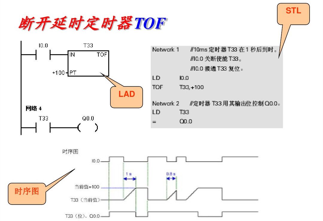

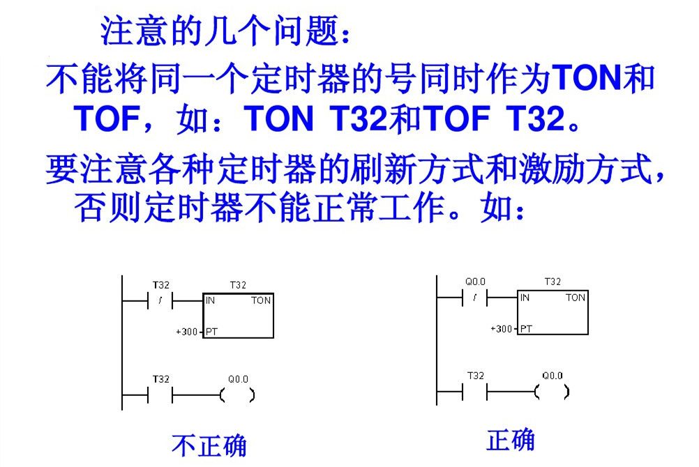

二、触点及定时器指令
包括:接通延时定时器(TON)、有记忆的接通延时(保持型)定时器(TONR)、断开延时定时器(TOF)。S7-200有256个定时器(T0~T255)。

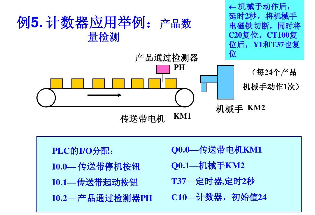

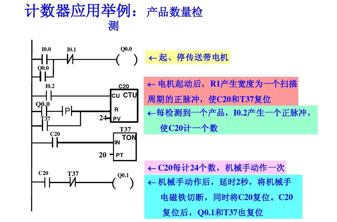

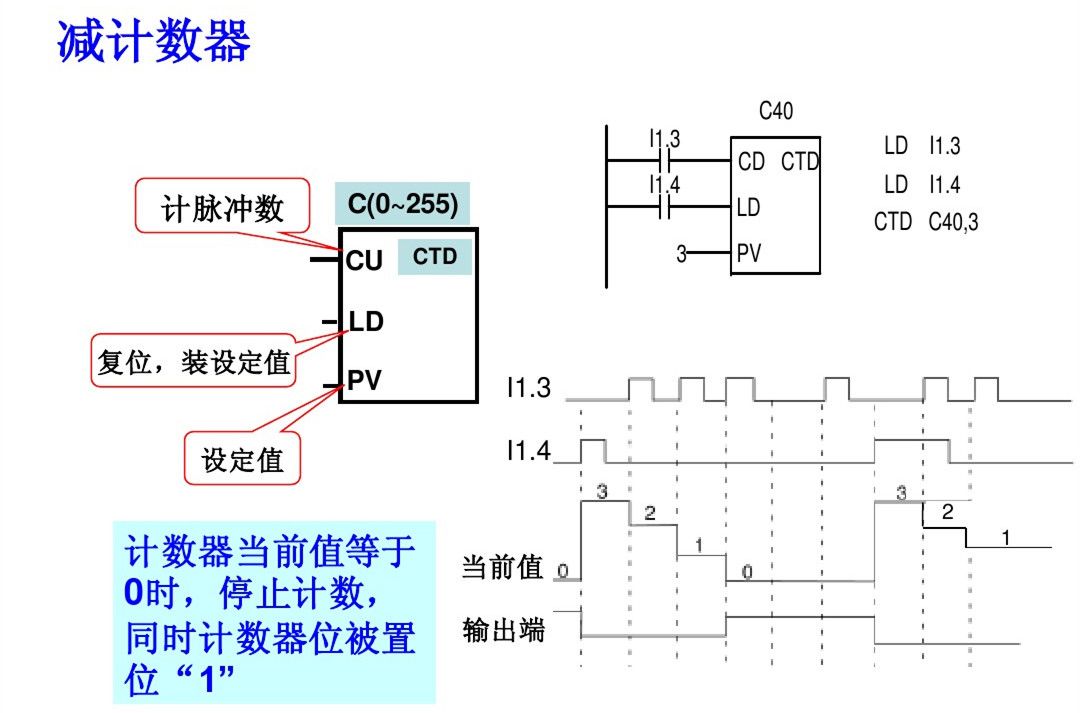

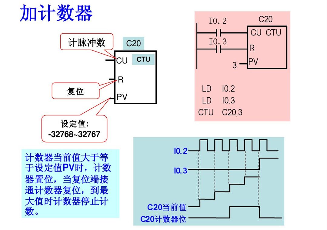

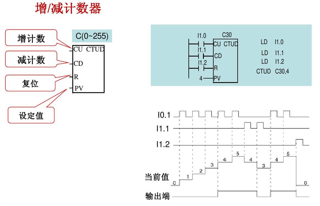

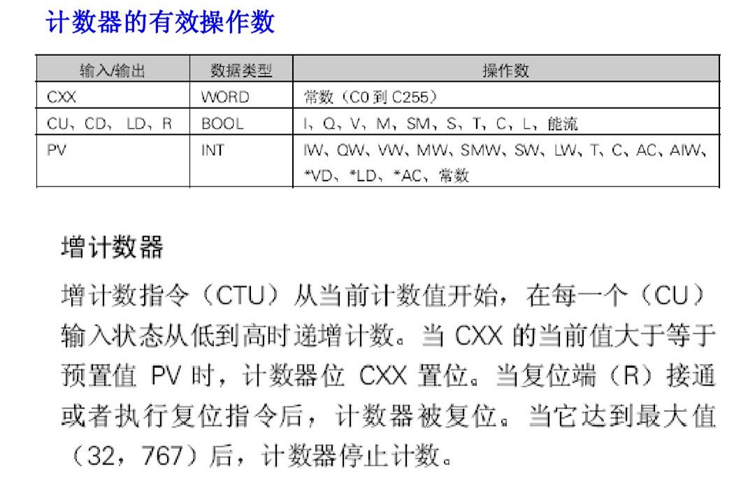

三、计数器指令
包括:加计数CTU、减计数CTD和加/减计数CTUD总共有256个(C0~C255)。计数器是对PLC内部的时钟脉冲进行计数,而计数器是对外部的或由程序产生的计数脉冲进行计数。计数器累计计数的当前值(16位有符号整数),它存放在计数器的16位(bit)当前值寄存器中。
每个计数器只有一个16位的当前值寄存器地址。在一个程序中,同一计数器号不要重复使用,更不可分配给几个不同类型的计数器。

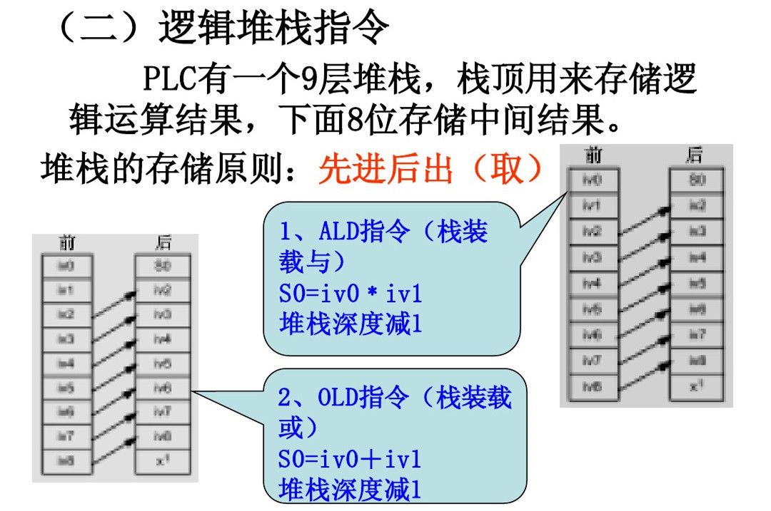

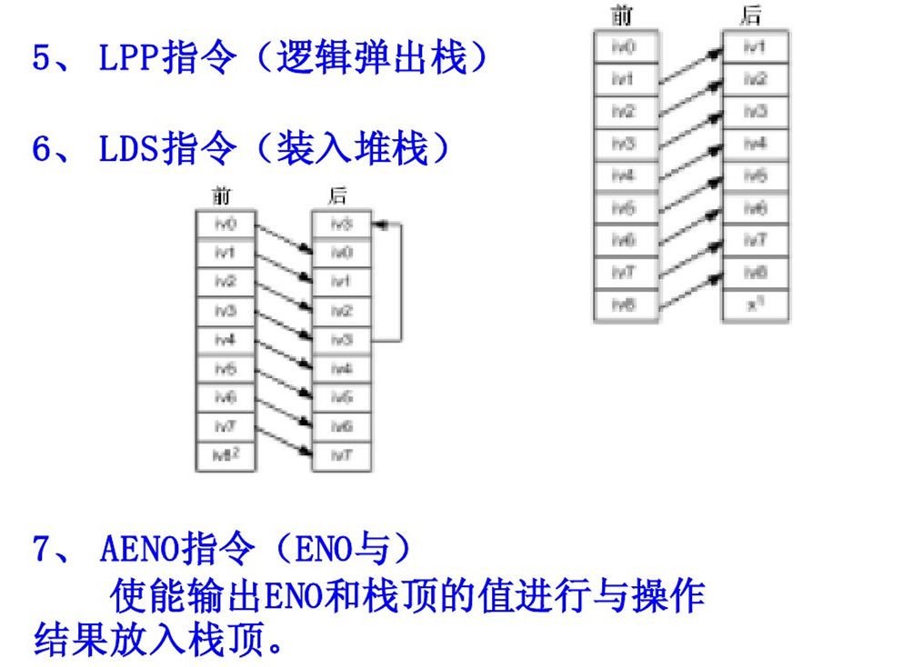

西门子PLC逻辑堆栈指令
◆ 栈装载与指令ALD (与块) 栈装载与指令在梯形图中用于将并联电路块进行串联连接。 ◆ 栈装载或指令OLD (或块) 栈装载或指令在梯形图中用于将串联电路块进行并联连接。 ◆ 逻辑推入栈指令LPS (分支或主控指令) 逻辑推入栈指令在梯形图中的分支结构中,用于生成一条新的母线,左侧为主控逻辑块时,第一个完整的从逻辑行从此处开始。 注意:使用LPS指令时,本指令为分支的开始,以后必须有分支结束指令LPP。即LPS与LPP指令必须成对出现。 ◆ 逻辑弹出栈指令LPP(分支结束或主控复位指令) 逻辑弹出栈指令在梯形图中的分支结构中,用于将LPS指令生成一条新的母线进行恢复。 注意:使用LPP指令时,必须出现在LPS的后面,
