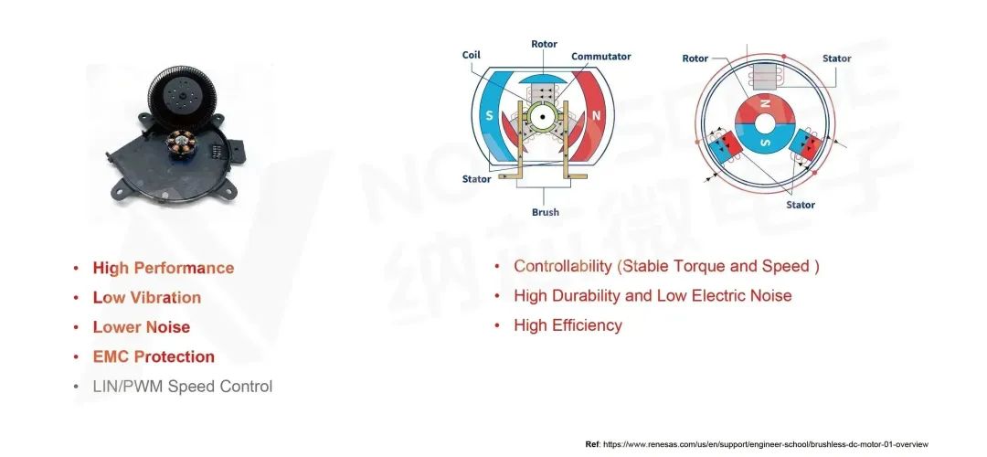

座椅通风常见的电机包括有刷直流电机(BDC)和无刷直流电机(BLDC)两种。BLDC是一种由直流电驱动的永磁同步电动机,可以实时控制最大转矩输出,而BDC只能在特定位置才能实现最大转矩输出。所以,如果BDC要输出与BLDC相同的转矩,就需要更大的磁场。
BLDC拥有良好的可控制性,可实现稳定的转矩和速度控制,这意味着其振动和声学噪音更低,且由于没有换向刷,机械摩擦更少,也不会因换向产生电火花,电子噪声更低,寿命也更长。另外,BLDC可以精确控制,降低能源消耗和产生的热量,效率也更高。

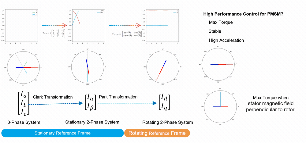

为了实现座椅通风风扇BLDC的精确控制,往往采用磁场定向控制(FOC)方式。磁场是由电流产生的,在理想状态下,BLDC的电流是一个互差120°的三相电流。为了实现简单的设计,控制器需要经过多重变换。
首先通过Clark变换将三相直流电流由静止三相坐标系变换为静止两相坐标系,然后再根据转子的位置经Park变换,将静止两相坐标系变换为同步转子两相旋转坐标系,此时BLDC的三相交流电流也就被变换为同步于转子的直流电流,这样更有利于设计控制器。
ca8efcd4-cfc9-11ee-a297-92fbcf53809c.gif?imageView2/2/w/1000
FOC原理

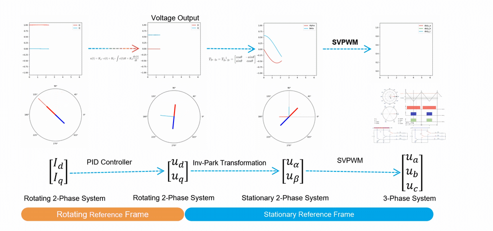

在BLDC的高性能控制中,我们追求的是在全速度范围内以最大转矩输出和稳定的控制,且拥有高加速度的动态响应。当经过变换的电流与转子同步时,其转矩输出处于最小值;而当定子磁场垂直于转子时,才会输出最大转矩,这是控制器想要达到的理想效果。
在经过Clark和Park变换后,通常选择PID(比例-积分-微分)控制器进行电流dq轴电流控制;得到的输出经逆Park(Inv-Park)变换,得到阿尔法(alpha)和贝塔(beta)静止坐标系输出,再经SVPWM(空间矢量脉宽)调制,得到需要输出的三相电压,并输出给三相桥臂,最终实现最大转矩输出。

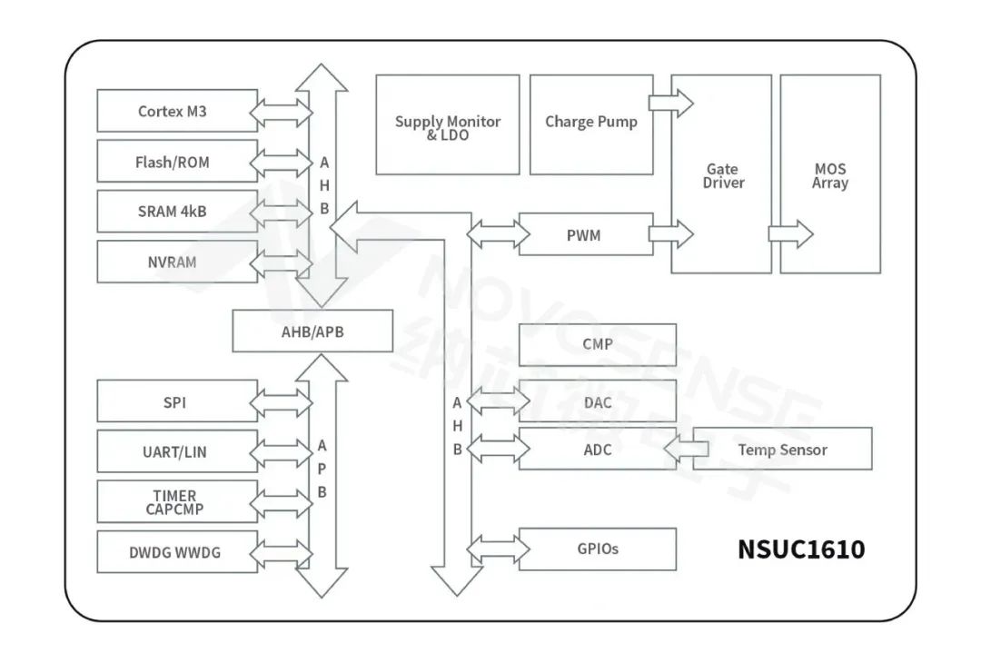

纳芯微NSUC1610是一款集成了4路半桥驱动器的ARM MCU,其芯片内核是Cortex-M3。该内核采用哈佛结构,采用独立数据总线和地址总线,以提高传输地址信号和数据信号的效率。
作为单芯片车用小电机驱动SoC,NSUC1610支持12V汽车电池直接供电,符合AEC-Q100标准,在汽车领域有广泛的用途,适用于控制小功率电机,可以驱动BDC、BLDC和步进电机等,有助于客户减小PCB尺寸,简化生产设计,实现更高效、更紧凑和高性价比的电机控制设计。
caab664e-cfc9-11ee-a297-92fbcf53809c.jpg?imageView2/2/w/1000
NSUC1610功能框图
NSUC1610的最高结温为175℃,集成了LIN总线物理层、小功率MOSFET阵列和过压保护功能。LIN端口耐压范围为-40V~40V,BVDD引脚电压范围为-0.3V~40V。

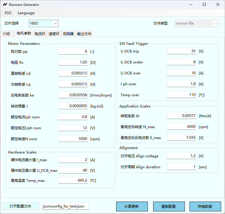

NSUC1610优化的定点控制算法可以实现在32MHz Cortex-M3上的高效运行,其内部集成的功率管只需部分无源器件即可实现小于20W电机控制系统的设计。
针对FOC控制中的大量控制器,纳芯微提供的参数计算器可快速计算各个控制器的控制参数,减少用户大量的调试时间。
