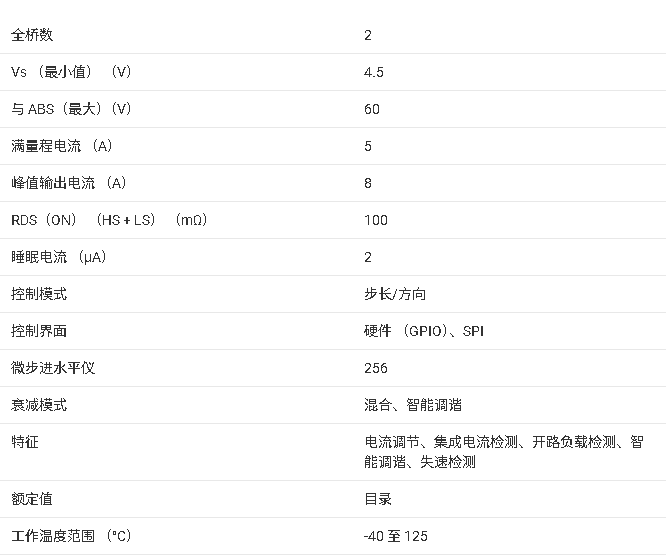

特性
步进电机驱动器
带STEP/DIR引脚的SPI或H/W接口
高达 1/256 微步进分度器
4.5 V 至 55 V 工作电源电压范围
支持标准 24 V 和 36 V 电源轨
低R DS(ON):24 V、25°C时为100 mΩ HS + LS
每个桥的高电流容量:
DDW 封装:5 A 满量程,3.5A RMS
PWP 封装:4 A 满量程,2.8A RMS
DDW 封装引脚兼容 -
DRV8462/61:65 V,3-10A
PWP 封装引脚兼容 -
SPI:DRV8434S:48 V,2.5 A
硬件接口:DRV8424/26:33 V,1.5-2.5 A
集成电流检测和调节
5% 满量程电流精度
智能调谐和混合衰减调节选项
静音步进衰减模式,可在静止和低速时静音运行
用于步进频率插值的自动微步进模式
可定制的微步进分度器表
用于负载相关电流控制的自动扭矩
静止省电模式
支持 1.8V、3.3V、5.0V 逻辑输入
低电流睡眠模式 (3 μA)
独立逻辑电源电压 (VCC)
保护和诊断功能
无传感器失速检测
VM 欠压锁定 (UVLO)
开路负载检测 (OL)
过流保护 (OCP)
热关断 (OTSD)
故障条件输出 (nFAULT)
分度器零位输出 ( nHOME)

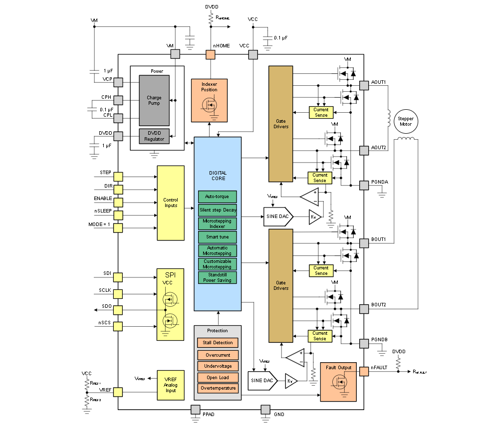

参数
方框图

功能框图:包含电荷泵、H桥驱动、逻辑电源(DVDD/VCC)及保护电路。
寄存器配置:SPI模式下可调整微步表、电流阈值等参数。
典型电路:推荐外部元件包括VM去耦电容(0.01μF)、电荷泵电容(1μF)。
