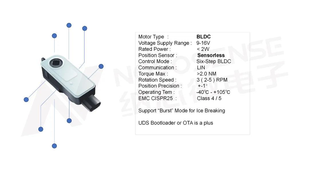

在设计方面,目前大部分AGS都是使用BLDC电机,采用六步方波无感控制方式。通常,电机供电为9~16V,正常工作电流在200mA左右,堵转电流在700mA左右;通信一般采用LIN;最大力矩大约在2n·m,位置控制精度在±1°即可;工作温度范围通常为-40~105℃;EMC要求为Class4或5,并支持用于冬季破冰的Burst(突发)模式,且最好能够支持UDS Bootloader的OTA。
e51e2a94-f570-11ee-a297-92fbcf53809c.jpg?imageView2/2/w/1000
AGS应用的主要指标

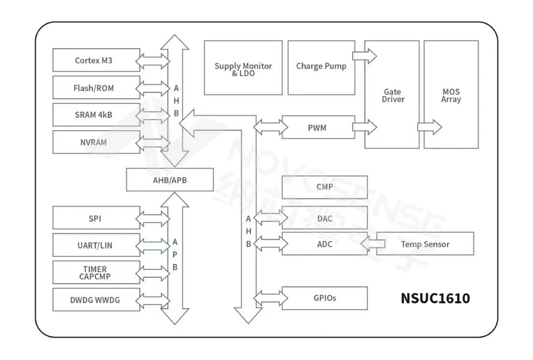

纳芯微NSUC1610是一款集成LIN总线物理层和小功率MOSFET阵列的单芯片车用小电机驱动系统级芯片(SoC)。该芯片支持12V汽车电池供电,能承受40V短时过压,可用来直接控制小型有刷直流电机(BDC)、BLDC和步进电机。使用NSUC1610有助于客户减小PCB尺寸,简化生产设计流程,实现高效、紧凑且高性价比的电机控制应用设计。
NSUC1610的优势包括高集成度、易于开发调试、支持高电压供电、集成功率级MOSFET和可配置DAC等。DAC用来配置比较器阈值,用于过流保护和步进电机的微步控制。
为了匹配AGS应用,NSUC1610采用ARM Cortex-M3内核处理器,主频为32MHz,64KB Flash非常适合OTA;开发环境采用KEIL的IDE;开发工具支持通用的JLINK和DAP-LINK,开发调试简单。该器件有4个半桥,内置MOSFET(驱动电流达1.4A)和电源、LIN PHY,以及门级驱动和上管驱动所需的电荷泵电源;器件采用QFN32 5×5封装。
e5373da4-f570-11ee-a297-92fbcf53809c.jpg?imageView2/2/w/1000
NSUC1610功能框图
作为一款汽车芯片,NSUC1610具备非常好的安全性,Flash和EEPROM都有ECC功能;同时具备两个看门狗,一个是独立看门狗,另一个是窗口看门狗。另外,芯片还具有非常丰富的保护功能,包括硬件过热保护、过压和欠压保护。每个MOSFET也都有1.8A的硬件过流保护。NSUC1610的双路温度传感器一个位于功率侧做过温热关断,另一个位于低压侧做芯片温度检测。此外,NSUC1610支持高压(12V)的PWMIO,便于客户使用高压PWMIO直接控制外面的ECU。
总之,NSUC1610是按照AEC-Q100 Grade 0要求设计的产品,晶圆结温高达175℃;器件结构紧凑,外围电路非常简洁,非常适合AGS应用。除了AGS,NSUC1610也适合BDC和步进电机,且支持车用小型FOC(磁场定向控制)电机应用。

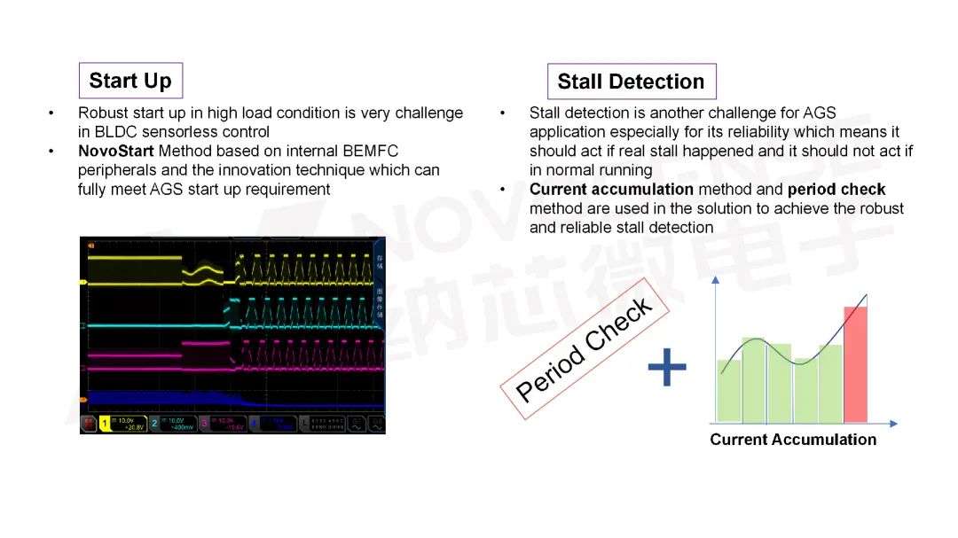

纳芯微AGS方案基于自研的NovoStart和堵转检测技术,解决了AGS应用的两个难点问题:可靠的启动和可信赖的堵转检测。
在启动部分,该方案采用NovoStart方法,利用内部BEMFC(反电动势)比较器和创新的启动节拍,可以实现不同负载下的可靠启动。在堵转检测部分,该方案采用换向周期合理性检查及电流积分方法,可以非常可靠且及时地识别出堵转故障。这两个特点对于AGS应用非常重要。
e5799abe-f570-11ee-a297-92fbcf53809c.jpg?imageView2/2/w/1000
AGS应用的难点和解决方案
