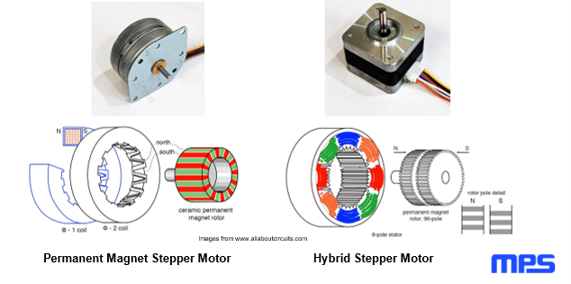

图1展示了两相永磁式步进电机和混合式步进电机的基本结构:
永磁式步进电机的转子由永磁性材料制成,N/S极交替分布在转子上;定子由软磁材料制成,上面分布有两相励磁绕组;定子、转子周边没有小齿和槽,通电后利用永磁体与定子电流产生的磁场 相互作用产生转矩。
f1af7a0a-d06e-11ee-a297-92fbcf53809c.png?imageView2/2/w/1000
图1:两相永磁式步进电机和混合式步进电机的基本结构
混合式步进电机的定子一般由8个磁极构成,两相绕组错开缠绕在8个磁极上,它的转子结构比较复杂,内部为圆柱形永磁铁,外套软磁性材料,使得一部分被磁化成N极,另一部分被磁化成S极,定子和转子周边有小齿和槽。
虽然这两种电机的结构不同,但都依赖于带有永磁体的转子,通过改变定子线圈上电流的大小和方向来产生变化的磁场,吸引和排斥带有永磁体的转子,使得电机能够朝着一个方向连续转动。

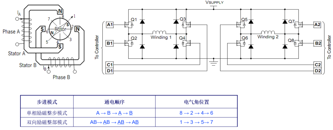

通常我们采用双全桥结构作为驱动电路。前面我们提到通过改变定子线圈上电流的大小和方向可以在磁极上感应出不同的N/S极,进而吸引和排斥带有永磁体的转子来实现电机转动。下面我们以整步驱动方式为例,来看下具体的操作:
首先我们将步进电机的定子和转子简化成图2中左图示意,以便说明。
f1b6a208-d06e-11ee-a297-92fbcf53809c.png?imageView2/2/w/1000
图2
当A相绕组正向通电时,也就是图2中的右图全桥电路中打开Q1和Q4,根据安培定则,会在A相定子磁极 上端 感应出N极,下端感应出S极,转子的S极就被吸引到位置8;B相绕组正向通电时,也就是打开Q5和Q8,会在B相定子磁极 左端 感应出S极,右端感应出N极,吸引转子S极到位置2;同理A相绕组反向通电时,吸引转子S极到位置4;B相绕组反向通电时,吸引转子S极到位置6;如此循环,电机就朝着一个方向转动起来了。
由此可见,A/B两相驱动存在90度相位差,就像正弦和余弦的关系。
当然还有一种整部控制方式,在同一时刻,两相绕组都会通电。
A/B两相正向通电时,A相定子磁极 上端 感应出N极,下端感应出S极;B相定子磁极左端感应出S极,右端感应出N极,转子S极就会被吸引到位置1。A相绕组负向通电,B相绕组正向通电时,转子被吸引到位置3。接下来依次是位置5和位置7,如此形成矢量闭合。
相较于单相驱动,双相驱动效率更高,力矩更大,因此在实际应用中较为常见。

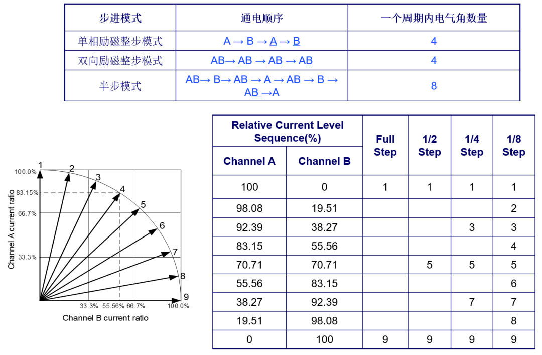

前面我们介绍了整步模式下的单相驱动和双相驱动,当我们把这两种驱动方式交替的结合在一起,就产生了半步控制。这种控制下 一个电周期内有8个电气角位置,比整步模式多了一倍,因此对于同一个电机转过相同的角度,半步模式需要的脉冲个数也会比整步多一倍。换句话说就是同样数量的脉冲信号,电机转过的角度只有整步的一半,提高了控制精度。
我们将电周期看作一个圆周,以1/4圆周为例(如图3),整步模式下驱动的位置有1和9;半步模式下驱动的位置是1,5,9;继续按正弦电流调制,得到了1/4步,增加了位置3和7……以此类推,两相驱动电流被不断分割得到更小的步进增量,这就是微步。
这里我们提一点,以1/8步为例,一个电周期需要32个脉冲信号,而在机械上一个电周期电机仅仅只是转过了一个对极。所以对于一个50对极的步进电机来说,如果用1/8步电流控制,那么机械上转过一圈就要1600个脉冲!

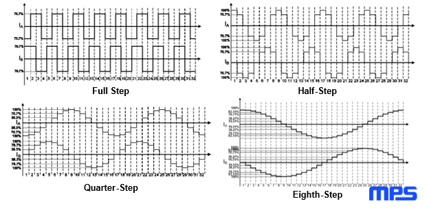

前面我们说到了步进电机细分控制原理,现在我们来看下不同细分步数下的电流控制波形。
如图4,在整步模式中,只有一个电流平台被驱动,正负交替,一个电周期内只有4个状态,对应4个电气角位置。
在半步模式中,有两个电流平台,分别是100%电流和70.7%电流,一个电周期内有8个状态;1/4步下有4个电流平台,16种状态;以此类推…
从驱动电流形态上看,如果细分步数越多,两相电流越接近正弦和余弦波形,电机转动会更顺滑,噪音也会更小。

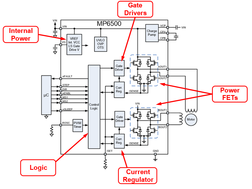

图5是MPS公司一个典型步进电机驱动IC的内部原理框图。它包含了基本的电源模块,两个全桥电路,门级驱动电路,电流采样电路以及一些逻辑控制单元等。
f1e3fbea-d06e-11ee-a297-92fbcf53809c.png?imageView2/2/w/1000
图5:MP6500典型步进电机驱动IC的内部原理框图
这其中还有一个用于控制步进的状态机,我们称之为索引器,门级驱动电路根据状态机来驱动后级功率管开通和关断,进而控制相电流的大小和方向,以实现准确的电机位置控制。

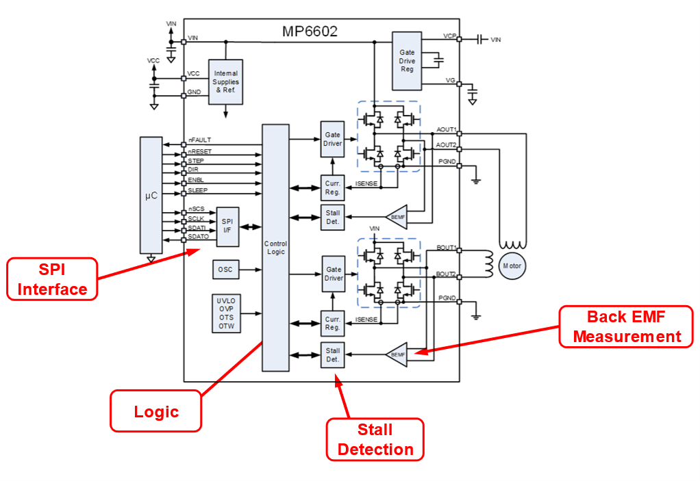

图6是一个改进型的步进电机驱动IC,它除了前面提到的这些基本模块以外,还使用了SPI接口,用来访问故障诊断寄存器和其他功能设置。此外,这个改进型驱动器还可以直接测量电机反电动势,可用于转子失速检测,或者速度闭环控制等。
f1ea3d34-d06e-11ee-a297-92fbcf53809c.png?imageView2/2/w/1000
图6
复杂的步进电机驱动器可能还包括运动轨迹发生器,它可以通过编程自动的将电机从静止状态ramp到目标速度,也可以通过一个指令,一定的步数,缓慢回到静止状态。

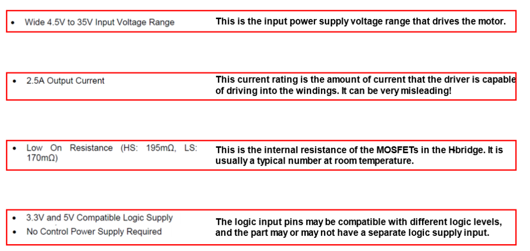

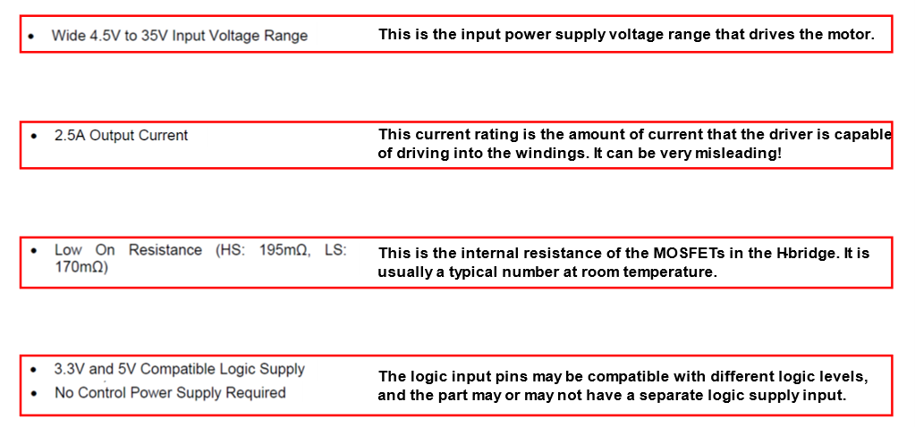

在典型的步进电机驱动IC手册上,我们通常会在第一页看到一个基本功能列表。上面提到的这些特性都是选择步进电机驱动器时需要考虑的。但正如我们稍后将看到的,其中一些特性只能作为参考,不能认为它们都适用于你的应用。
下面我们来逐个查看重要的技术指标(图7)。
f1f27210-d06e-11ee-a297-92fbcf53809c.png?imageView2/2/w/1000
图7
我们需要关注的第一个重要指标就是输入电压范围,它表征了这颗IC的最大和最小工作电压,电机驱动电压必须落在这个范围内。
接下来是输出电流,它表征了这颗IC驱动负载 输出电流的能力。由于芯片厂商之间没有明确的规范,这个电流可以是持续电流,峰值电流或者其他形式的电流,所以仅仅盯着这个电流数值可能没有太大意义,甚至有时候还会误导你。
当然在任何情况下,这个电流值必须等于,或者更有可能大大高于你想要驱动到绕组的电流。
MOSFET的导通阻抗对于驱动器真正可以提供多少电流至关重要,它可用于IC发热计算。稍后我们也会详细讨论这一点。
接下来是逻辑接口,不同产品的逻辑接口可能有所不同。
一些步进电机驱动IC具有单独的逻辑电源引脚,逻辑高低电平阈值 与该逻辑电源电压成正比。另外一些则有固定的逻辑阈值。你需要确保逻辑输入电平与你的系统相兼容 – 假如你的控制器 逻辑高电平 只能驱动到1.8V,那么当你使用仅为3.3V 逻辑电平 设计的驱动器时,就很有可能会遇到问题。

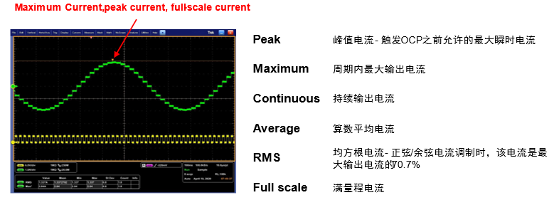

在后续探讨之前,我们先来回顾下数据手册上经常会看到的几种电流表述。Peak,maximum,continuous,average,RMS,full-scale…
f28277e8-d06e-11ee-a297-92fbcf53809c.png?imageView2/2/w/1000
图9
一般来说,peak current指的是峰值电流,它是触发OCP前允许的最大瞬时电流;maximum一般指的是一个周期内的最大输出电流;continuous一般指的是持续的直流输出电流;average是算数平均电流;RMS是均方根电流;full-scale是满量程电流。
实际上IC厂商之间并没有统一 驱动器输出电流的表述方式。
比如图9中,波峰时刻的电流,在一些数据手册中,被描述成maximum current,peak current或者是full-scale current。但在另一些数据手册中,这些电流的含义却是不一样的。所以,你必须真正理解它们具体指代的意思,而不是停留在术语本身。
在IC功耗计算中,我们需要用到RMS电流。整步模式下,绕组电流只被驱动到一个电流平台。所以,在不考虑电流纹波时,整步下的RMS电流就等于最大电流;而在非整步模式下,你可以用最大电流乘以0.707,来近似得到RMS电流。

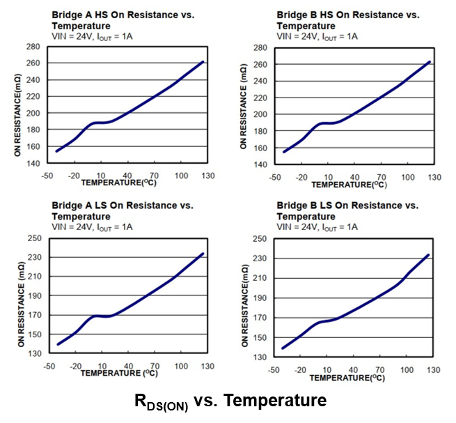

事实上MOSFET的Rds(on)并不是一个恒定的值,不同芯片之间可能会存在差异,这就是我们可以在数据手册上看到典型值和最大值的原因。对于最坏的情况分析,我们可以用最大值来计算,尽管这是一种比较悲观的做法,但它绝对是安全的。
更糟糕的情况是MOSFET的Rds(on),会随温度变化而变化,这种变化和器件的物理特性相关,不同的IC工艺都有类似的现象。
图10展示了MP6500两个全桥上/下管Rds(on)随温度变化的情况。一般来说,150度下的Rds(on)会比常温下高50%左右。

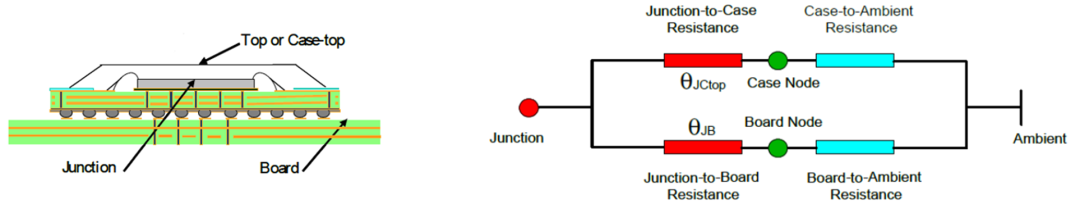

当我们知道了IC上消耗了多少功率以后,我们就可以把它和实际温度联系在一起。IC内部硅晶片上的温度我们称之为“结温”,由于我们不能直接测量结温,只能依靠热仿真或者大体计算得出。通常,硅晶片的工作温度是有上限的,一般为150摄氏度。超过这个温度,大多数芯片就会关断功率级以保护IC不被损坏。热量会从一个温度较高的物体流向一个温度较低的物体,就好像电流会从一个较高的电压流向一个较低的电压。传递受阻力的影响,在热模型中,我们称之为热阻。
图11展示了一个最基本的热传递模型。硅晶片上产生的热量有两条传导路径,一条向上传导,从junction传递到case top,再由case top向空气散热;另一条向下传导,从junction传递到board,再由board向空气散热。
f2b37d98-d06e-11ee-a297-92fbcf53809c.png?imageView2/2/w/1000
图11:基本的热传递模型
大多数IC数据手册上都标注了热阻参数。Theta-JA,它表征了热量从硅晶片向周围空气传递时受到的阻力,它是上述两条支路的热阻总和,单位℃/W。所以当你知道了IC上消耗的总功率,你就可以通过功率乘以热阻再加上环境温度计算出结温。

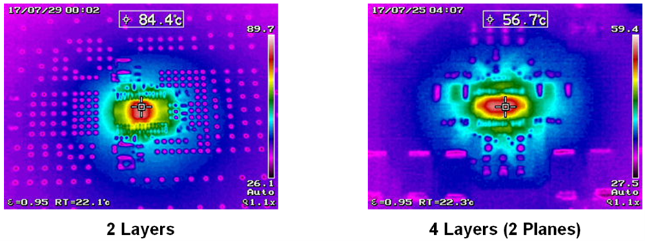

我们用一个实例来说明不同PCB对相同功耗下的IC发热有多大影响。
图13中的左边是MP6500在两层板上驱动2A峰值电流时的发热情况,我们可以看到壳温是84度;图13中的右边是四层板,其他条件都一样,壳温只有56度。差异非常的明显。
