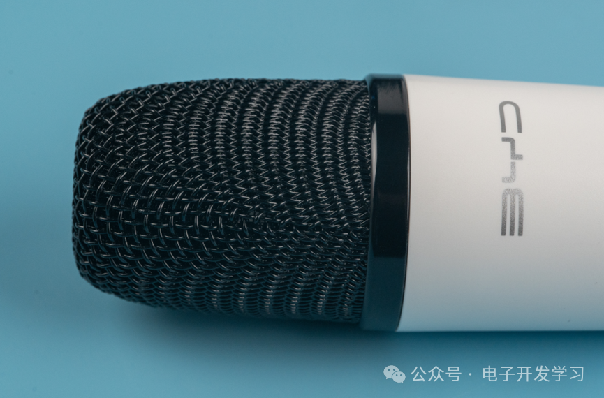

4ef1c1e4-ce1d-11ef-9310-92fbcf53809c.png?imageView2/2/w/1000
头部有黑色金属网罩。

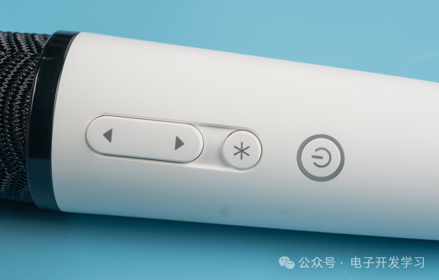

4f0fe656-ce1d-11ef-9310-92fbcf53809c.png?imageView2/2/w/1000
这个圆柱状的麦克风上,有四个按键,能看出来最右边这个是开关,周围有一圈应该是指示灯。

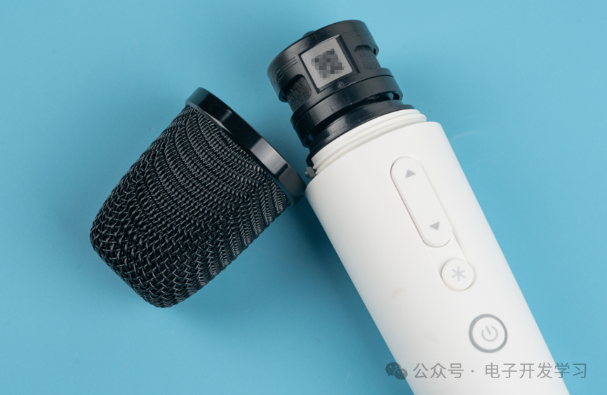

4f64c982-ce1d-11ef-9310-92fbcf53809c.png?imageView2/2/w/1000
开拆,前面的黑色金属丝网是可以拧下来的。

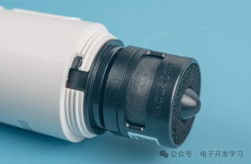

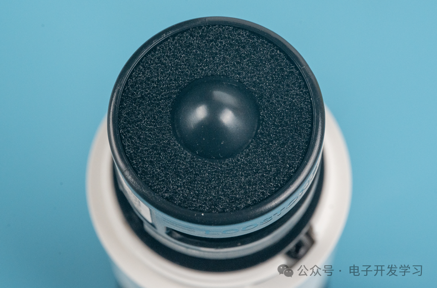

4f85743e-ce1d-11ef-9310-92fbcf53809c.png?imageView2/2/w/1000
拧下金属丝网之后可以看到吸音棉。
4fc7430a-ce1d-11ef-9310-92fbcf53809c.png?imageView2/2/w/1000
这个像飞机发动机一样。

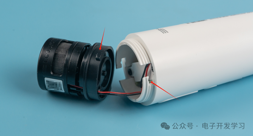

4fd9339e-ce1d-11ef-9310-92fbcf53809c.png?imageView2/2/w/1000
黑色的头部里面应该是麦克风传感器,外壳塑料的,通过卡扣结构拧在手柄部分。

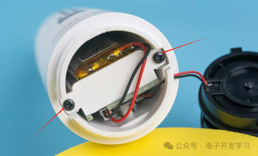

50081754-ce1d-11ef-9310-92fbcf53809c.png?imageView2/2/w/1000
网手柄内部看进去,可以看到两个螺丝需要拆掉,里面有电路板锂电池包等等。

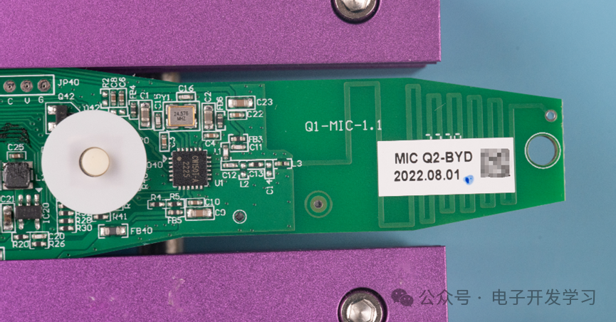

我把这个电路板夹在焊接夹具上,列文虎克一下。
50987902-ce1d-11ef-9310-92fbcf53809c.png?imageView2/2/w/1000
板子最前面是蓝牙芯片和蓝牙天线,其中蓝牙芯片的型号是CW150T,但是这个蓝牙芯片我没有找到任何资料。

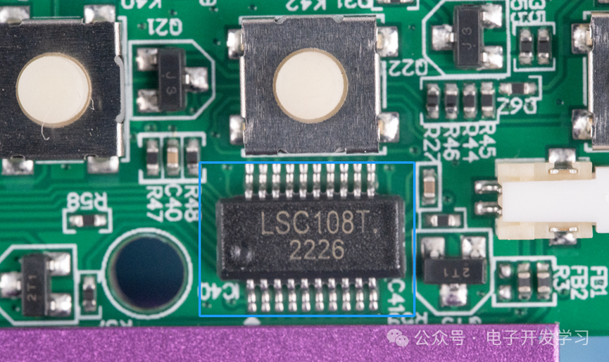

510d0718-ce1d-11ef-9310-92fbcf53809c.png?imageView2/2/w/1000
LSC108T,这应该是这个车载麦克风的主控芯片。当然,相关资料也没找到。

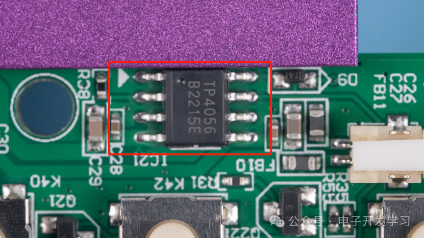

512ced4e-ce1d-11ef-9310-92fbcf53809c.png?imageView2/2/w/1000
TP4056,总算看到一个认识的芯片了,锂电池充电管理芯片。

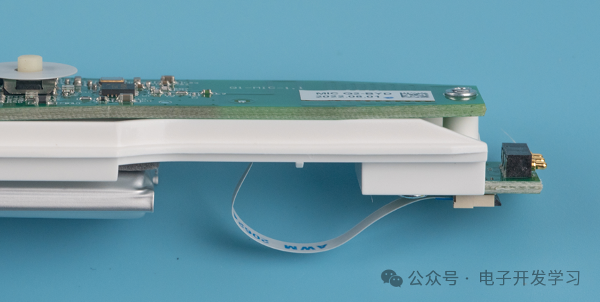

底部有一个子板,上面有一个3P的弹簧触点,电路板安装进去之后,这三个弹性触点和外壳上的充电环接触,用来给车载麦克风充电。
519fc24c-ce1d-11ef-9310-92fbcf53809c.png?imageView2/2/w/1000
充电触点子板通过FPC排线连接到了主控板。

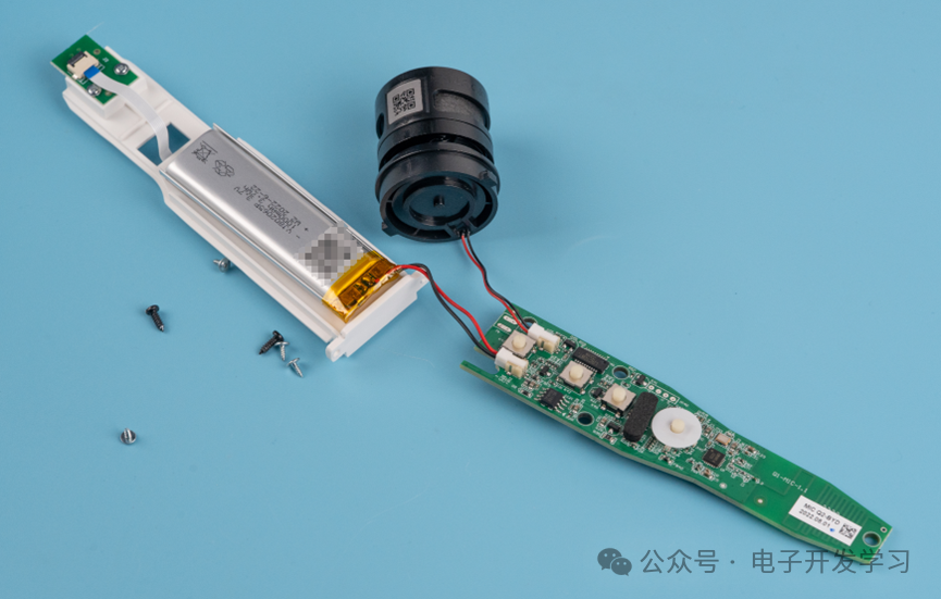

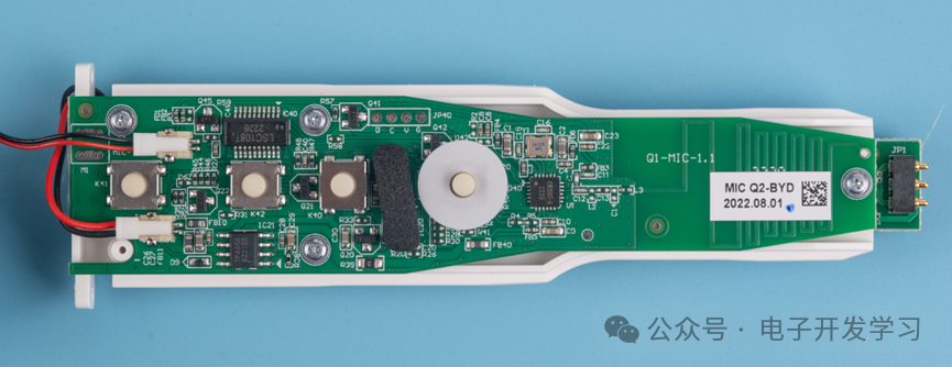

51d0c4aa-ce1d-11ef-9310-92fbcf53809c.png?imageView2/2/w/1000
这样看得很清楚,整个麦克风内部就这几个东西,1000mAh的锂电池包、麦克风、电路板。

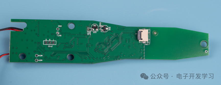

51f50bf8-ce1d-11ef-9310-92fbcf53809c.png?imageView2/2/w/1000
嗯,对了,板子背面还有两个三极管和充电触点子板的FPC座。
