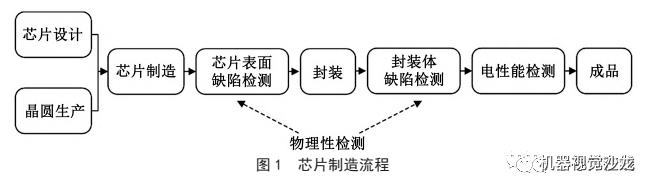

芯片生产需要经历数道工序,其中各工艺流程环环相扣。芯片生产对材料、环境、工艺参数等敏感,每个环节都有可能产生缺陷。因此,了解制造工艺流程,是进行芯片表面缺陷检测研究的前提。芯片生产线主要包括芯片设计、制造、封装和检测 4 大环节,流程如图 1 所示。
芯片检测主要分为物理性检测和电性能检测。物理性检测主要可分为封装前的芯片表面缺陷检测和封装后的封装体缺陷检测。电性能检测是在不同的电压、温度和湿度等条件下进行温度、电气和速度测试,目的是检测芯片的性能是否达标。本研究主要聚焦于半导体芯片的物理性缺陷检测。

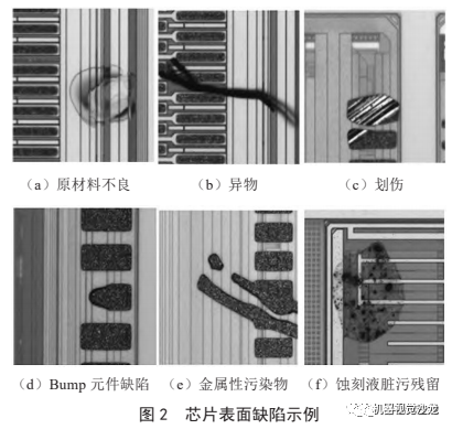

封装前,上述数道工艺的操作控制、工艺参数、环境等因素都会对芯片质量产生一定的影响,产生的缺陷表现出类别多样、形态各异、背景复杂等特点。芯片制造过程中产生的表面缺陷示例如图 2 所示,大致可划分为原材料不良、异物、划伤、Bump 元件缺陷(凸起、错位或缺失)、金属性污染物和蚀刻液脏污残留。此外,芯片制造过程中还会产生如蚀刻锈斑、电镀过多、异色和金属线损坏等小样本缺陷。

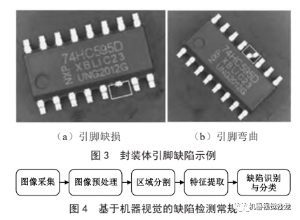

封装后的封装体缺陷包括印刷缺陷和引脚缺陷。封装体表面印刷符号表明了其名称、规格、型号和性能等信息,是辨识芯片的重要依据。清晰的符号是高质量芯片的内在需求。实际生产中常存在的印刷缺陷包括错字、偏移、漏印、多印、模糊、倾斜、位移、断字、双层印和无字等。引脚缺陷包括引脚缺失、引脚破损和引脚弯曲等。缺陷示例如图 3 所示。

机器视觉方法基本检测流程,如图 4 所示。随着机器视觉相关技术逐渐受到重视,多种基于人工设计特征的特征选择算法和模式识别分类算法被应用于表面缺陷检测领域。

2.1.2 封装体缺陷检测
针对封装后的封装体存在的印刷缺陷,张静平提出了一种动态缩小图像检测区域的加权模板匹配算法,以判断 QFN 芯片表面字符的缺陷。FABIO 等结合卷积神经网络、k 均值聚类算法和 k 近邻分类算法,识别食品包装盒上的符号模糊和符号缺失,对芯片封装体存在的印刷缺陷检测具有参考意义 。 针对封装后的封装体存在的引脚缺陷,巢渊提取缺陷的几何、灰度、纹理特征,提出基于广义反向粒子群与引力搜索混合算法和高斯核支持向量机 RBFSVM 分类缺陷。刘琛等提出一种基于方位环境特征的点模式匹配定位算法,快速准确定位芯片并识别引脚缺陷。
陈文凤等设计了一套基于 ARM-DSP 双核结构的集成芯片引脚缺陷自动检测系统。 为检测 SOP 芯片引脚缺陷,李本红等采用灰度跃变检测引脚中点、中点直线拟合和引脚间距统计等方法,实现对 SOP 芯片引脚缺陷的自动检测 ;李绎铃以连通像素区域标记法为主要算法,提出基于模板匹配的引脚缺陷识别算法 ;金贺楠通过图像矩来对SOP 芯片的整体位置进行定位,同时结合基于 TwoPass 的连通域分方法来完善芯片引脚外观检测 。 以上特征提取结合分类器的方法可以较好地实现缺陷检测,但同时特征提取存在主观性、局限性问题和复杂化问题等,需要依赖经验和专业知识,有针对性地依据产品表面缺陷特性提取和选择特征。随着芯片愈加集成化和光刻工艺愈加复杂,产生的缺陷往往类型繁多、特征复杂、背景多变和位置随机,传统的机器视觉技术难以充分且有效地提取到缺陷特征,效率低下,已难堪重任。

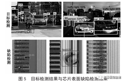

在 目标检测中,同类或是异类目标之间相互交叠的现象非常常见。如何检测相互交叠的目标是目标检测的重难点。如图 5 所示,目标检测结果中“car”“person”“bicycle”目标相互交叠。然而,表面缺陷之间相互交叠的情况并不存在,在某一个位置上有且只有一个缺陷。因此,缺陷检测应该有且只能有一个结果。如图 5 所示,缺陷检测结果中标注框即是冗余结果。

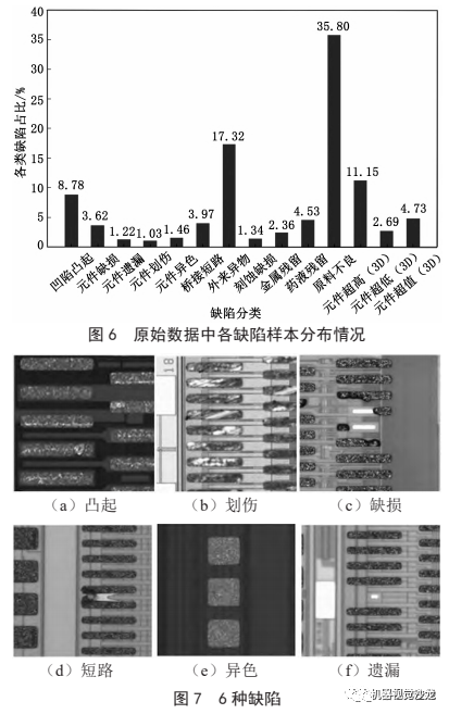

在通用目标检测中,所有目标都是平等的,然而表面缺陷之间存在重要性差异。本研究通过电子显微镜采集了 25 种类别共 181 590 张半导体芯片表面缺陷图像,通过数学统计方法分析发现,其中 14 个类别缺陷样本为主要成分,共 178 953 个样本,占比 98.53%,样本分布如图 6 所示。各类缺陷样本占比各不相同,意味着各类缺陷的发生概率各不相同,即存在着重要性差异,因此表面缺陷检测应合理考虑其差异性。
芯片表面的缺陷并不是孤立存在的,其产生必然会与周围环境相互作用,存在关联性。图 7 展示的 6 种缺陷虽然特征完全不相同,但是存在一个共性,即均与Bump 元件相关。图 7(a)是 Bump 元件上的局部凸起;图 7(b)是 Bump 元件上的划痕 ;图 7(c)是 Bump 元件残缺;图 7(d)是金属物质异常滴漏在 Bump 元件之间,桥接引起短路;图 7(e)是 Bump 元件局部表面颜色异常;图 7(f)是 Bump 元件的漏焊,其具体形态特征可以参考周围 Bump 元件。在分类任务中,Bump 元件可以帮助限定缺陷类别的范围 ;在定位任务中,Bump 元件的位置可以辅助定位回归。
