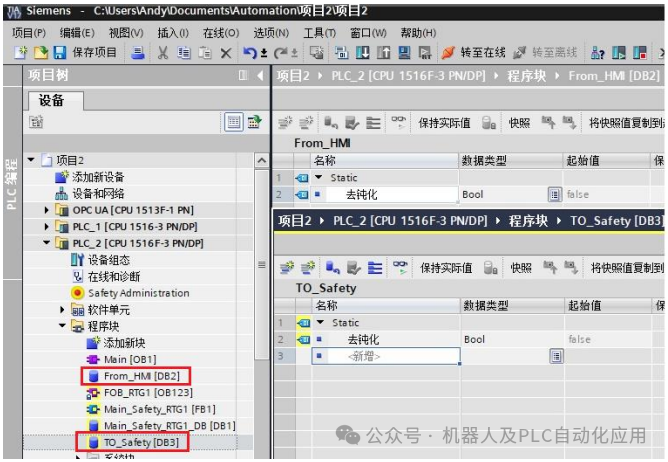

在TIA Portal中 创建一个新项目,组态 S7-1500F 站点,并添加一个标准DB2(From_HMI)和一个安全DB3(TO_Safety),如下图所示。

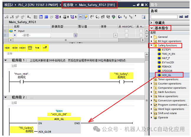

在安全的主程序块 FB1(Main_Safety_RTG1)中,首先将来自HMI的去钝化按钮点传给安全DB中的点,然后从右侧指令->基本指令->Safety function下调用ACK_GL全局去钝化指令,指令中的ACK_GLOB关联HMI传递过来的安全DB点,该管脚上升沿触发,如下图所示。

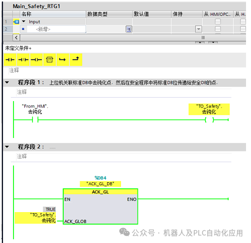

当上位机关联的点“From_HMI”有0到1的变化时,就可以实现全局去钝化的操作,如下图所示。

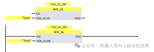

每次调用“统一确认 F 运行组中的所有 F-I/O”指令,都将为其分配一个数据区域存储该指令的数据。因此,将该指令插入程序中时,将自动打开“调用选项”(Call options) 对话框。在该对话框中,可为“统一确认 F 运行组中的所有 F-I/O”指令创建一个单背景数据块(如 ACK_GL_DB_1)或多重背景数据块(如 ACK_GL_Instance_1)。新创建的数据块位于项目树中“STEP 7Safety”文件夹内的“程序块 > 系统块”(Program blocks > System blocks) 下,而多重背景数据块作为局部变量位于块接口的“Static”部分。更多信息,请参见 STEP 7 帮助。
不能连接使能输入“EN”与使能输出“ENO”。因此,将一直执行该指令,而与使能输入“EN”的信号状态无关。
