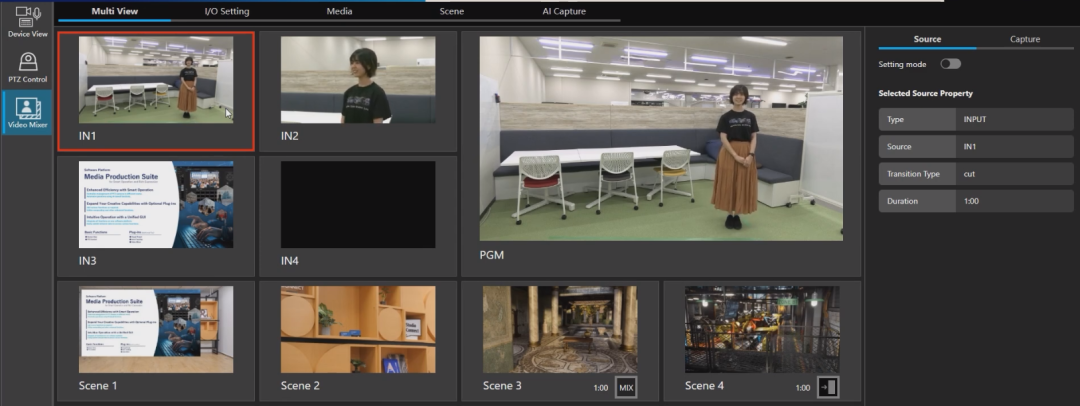

多视图设置
在多视图界面的各个视图中,可以自由分配视频素材,如输入源和输出视频,以及设置切换视频时的转场效果。
接下来,我们设置一个多视图布局。
1.登录,点击进入Multi View(多视图)标签界面。
98c66a52-d324-11ef-9310-92fbcf53809c.png?imageView2/2/w/1000

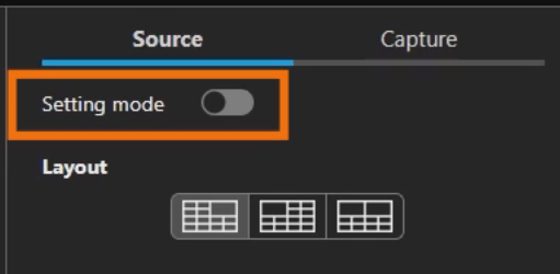

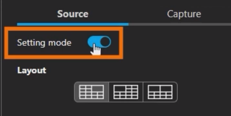

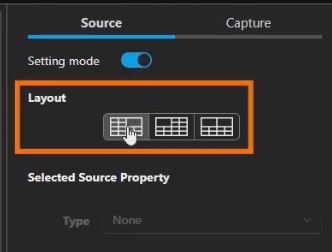

2.在界面右侧,打开Setting mode(设置模式)按钮。
98e50f3e-d324-11ef-9310-92fbcf53809c.png?imageView2/2/w/1000

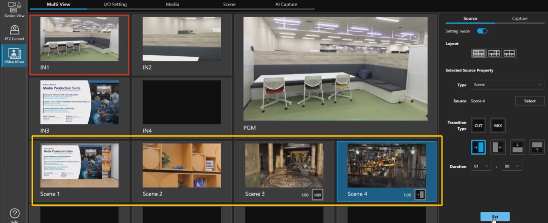

3.选择一个布局,共有三种布局可选。
98ee022e-d324-11ef-9310-92fbcf53809c.png?imageView2/2/w/1000

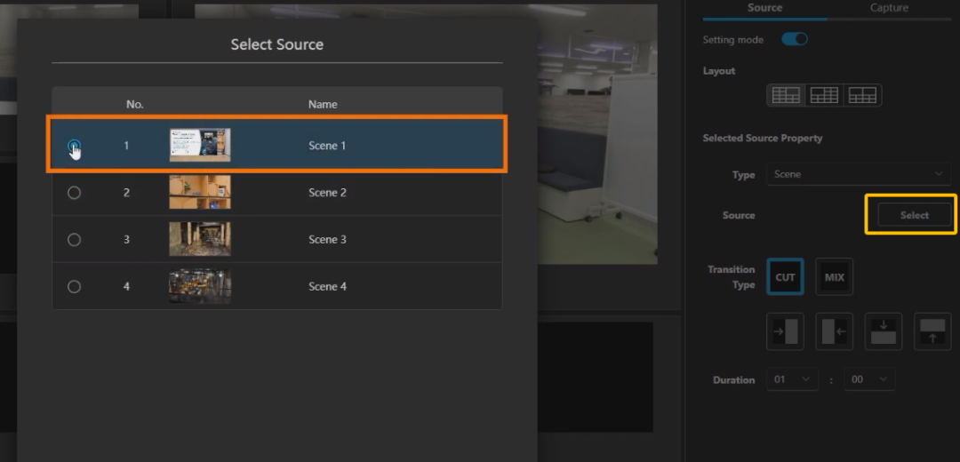

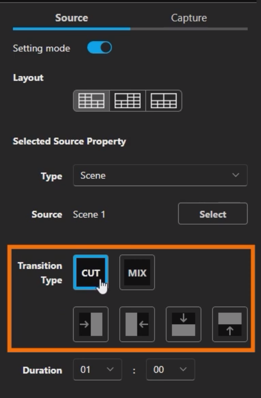

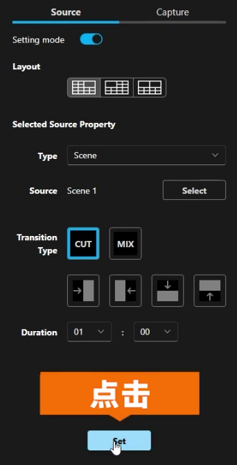

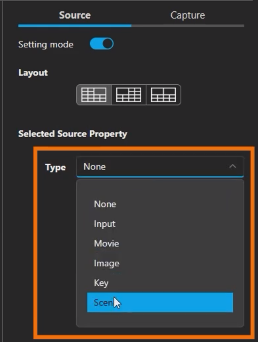

99469f1a-d324-11ef-9310-92fbcf53809c.png?imageView2/2/w/1000
4.点击Select(选择)按钮,选择合适的场景。
99603772-d324-11ef-9310-92fbcf53809c.png?imageView2/2/w/1000
5.选择用于切换到该视图源的Transition Type(转场类型)。
<注意>当转场类型是CUT(剪切)时,无法调整视频效果的持续时间。 当在包含AI键控的场景之间进行切换时,转场类型设置仅在满足以下条件时有效,如果不满足这些条件,将执行“剪切”操作。 条件:如果AI键控所使用的输入和背景在场景切换前后没有发生变化。
99747a7a-d324-11ef-9310-92fbcf53809c.png?imageView2/2/w/1000
6.设置完之后,点击右下角的Set(设置)保存。
9985a994-d324-11ef-9310-92fbcf53809c.png?imageView2/2/w/1000
7.重复以上步骤,创建多个视图。
9998be80-d324-11ef-9310-92fbcf53809c.png?imageView2/2/w/1000

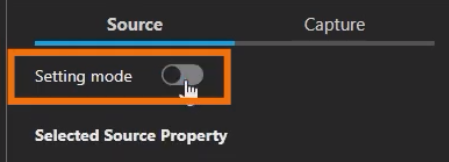

8.最后,关闭Setting mode(设置模式)按钮。
99c0946e-d324-11ef-9310-92fbcf53809c.png?imageView2/2/w/1000

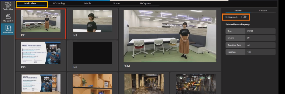

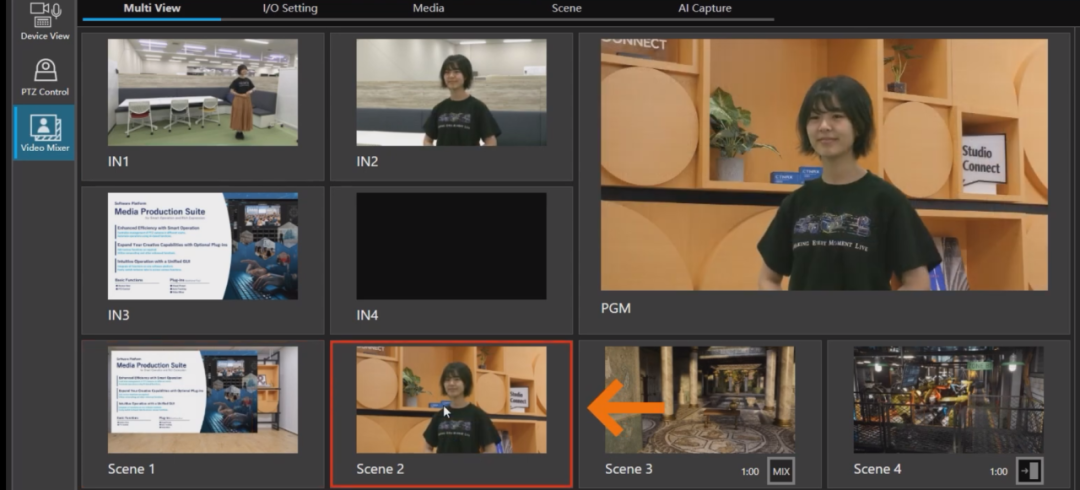

如果您在多视图界面上选择了一个视频素材或场景,那么它将会被设置为PGM Out(节目母线输出)。
99d20078-d324-11ef-9310-92fbcf53809c.png?imageView2/2/w/1000

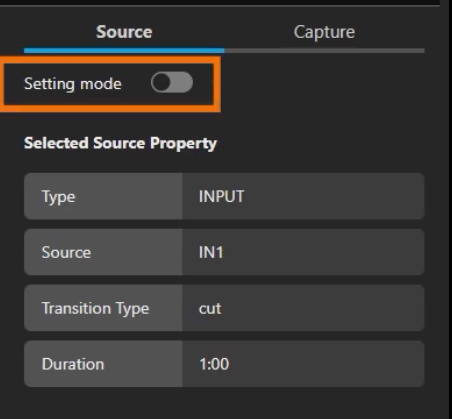

接下来,我们会选择一个视图,将视频素材作为PGM Out(节目母线输出)。

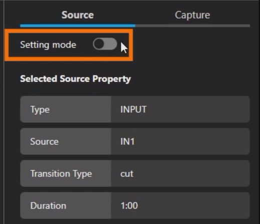

1.确保Setting mode(设置模式)按钮已关闭
99ef6c62-d324-11ef-9310-92fbcf53809c.png?imageView2/2/w/1000

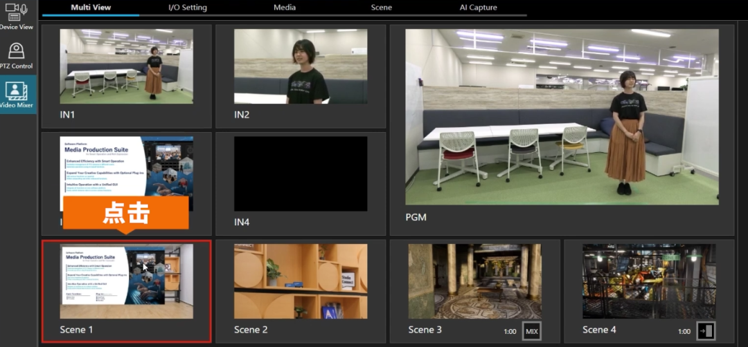

2.点击想要作为PGM输出的视图
9a000e32-d324-11ef-9310-92fbcf53809c.png?imageView2/2/w/1000
3.红色边框表示该视图当前被设置为PGM输出。
9a113004-d324-11ef-9310-92fbcf53809c.png?imageView2/2/w/1000

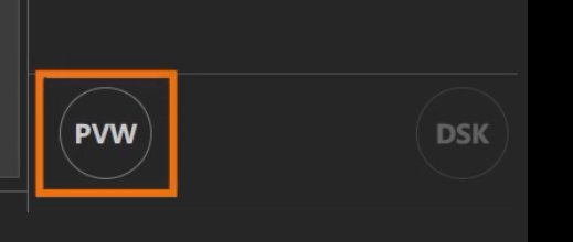

4.如果您希望在输出视频素材之前先进行预览,请点击右下角的PVW(预监)按钮,并选择您想要预览的视图。
9a244798-d324-11ef-9310-92fbcf53809c.png?imageView2/2/w/1000

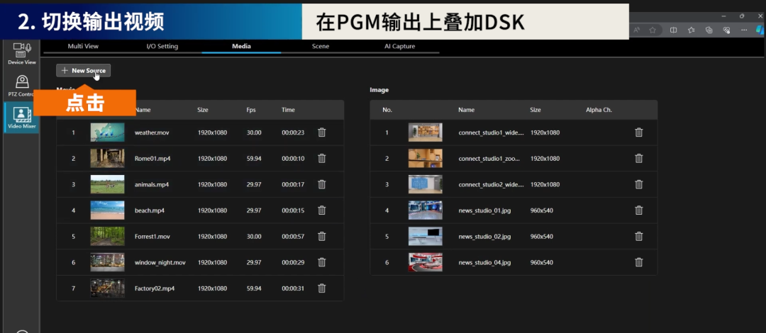

您也可以在作为PGM Out(母线节目)输出的视频上,将字幕和标志作为DSK(下游键)进行叠加。以下步骤将介绍如何设置:
1.在I/O(输入/输出)设置界面上,将输出类型设置为PGM+DSK。关于如何对I/O进行设置,请参阅我们之前的教程,第七篇视频混合器插件(第二部分)。

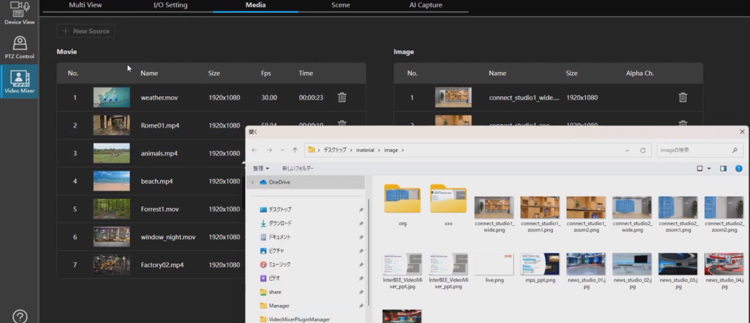

2.为DSK素材注册一张静态图像文件。具体操作为,在Media(媒体)界面,点击+New Source(新源)。
9a395d4a-d324-11ef-9310-92fbcf53809c.png?imageView2/2/w/1000

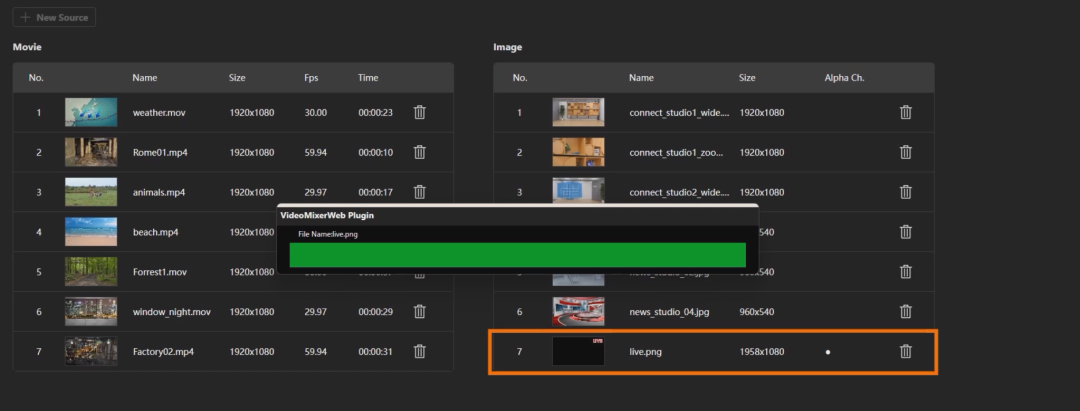

3.选择待注册文件,并点击Open(打开)
9a5b45ae-d324-11ef-9310-92fbcf53809c.png?imageView2/2/w/1000
4.图像文件已注册。
9a78a054-d324-11ef-9310-92fbcf53809c.png?imageView2/2/w/1000

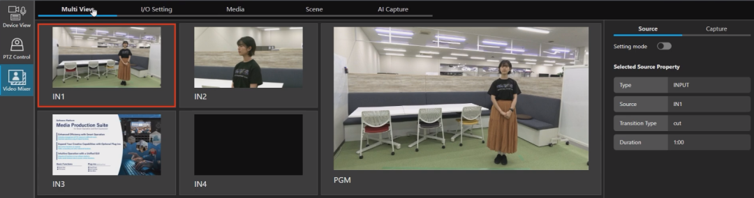

5.进入Multi View(多视图)标签界面,打开Setting mode(设置模式)按钮。
9a8d9f7c-d324-11ef-9310-92fbcf53809c.png?imageView2/2/w/1000

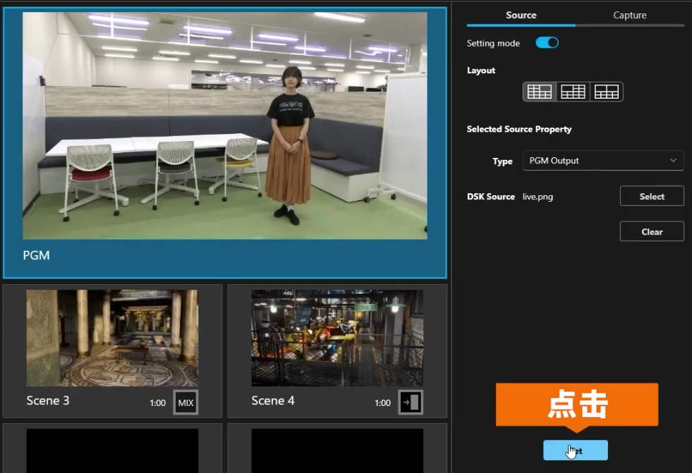

6.选择PGM视图,从Type list(类型列表)中,选择PGM Output(节目母线输出)。
9aa1350a-d324-11ef-9310-92fbcf53809c.png?imageView2/2/w/1000
7.点击DSK Source(下游键源)处的Select(选择),选择图像文件,本次示例中,我们选择一张显示于右上角的Live图像。
9ac3052c-d324-11ef-9310-92fbcf53809c.png?imageView2/2/w/1000
8.点击Set(设置)保存。
9ad79be0-d324-11ef-9310-92fbcf53809c.png?imageView2/2/w/1000

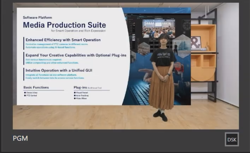

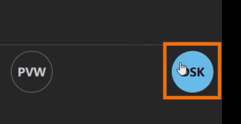

10.点击打开右下角的DSK(下游键)按钮。
9b03f00a-d324-11ef-9310-92fbcf53809c.png?imageView2/2/w/1000
11.当DSK按钮开启时,DSK会以PGM输出的形式叠加到视频输出上。从下面两张图可以看到叠加了DSK输出的效果。
上图:仅有PGM输出
下图:PGM输出+DSK输出(右上角的Live图标)
9b13020c-d324-11ef-9310-92fbcf53809c.png?imageView2/2/w/1000
9b32ffc6-d324-11ef-9310-92fbcf53809c.png?imageView2/2/w/1000

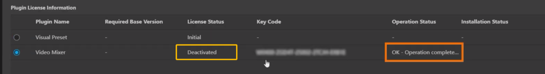

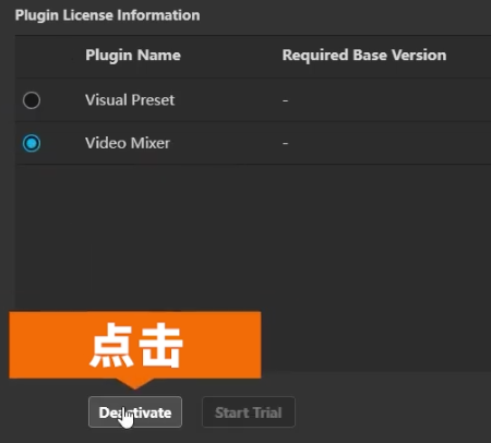

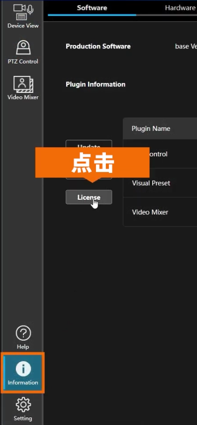

具体注销步骤如下:
1.登录MPS媒体制作平台,点击左下角Information(信息)页面,点击License(许可证)。
9b43c46e-d324-11ef-9310-92fbcf53809c.png?imageView2/2/w/1000
2.选择Video Mixer(视频混合器)
9b56c6a4-d324-11ef-9310-92fbcf53809c.png?imageView2/2/w/1000
3.点击Deactivate(注销),点击OK确认。
9b6b704a-d324-11ef-9310-92fbcf53809c.png?imageView2/2/w/1000
4.再次确认License Status(许可证状态)为Deactivated(已注销),Operation Status(运行状态)为OK。
9b741074-d324-11ef-9310-92fbcf53809c.png?imageView2/2/w/1000
