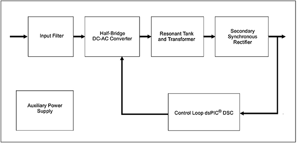

在 200 W (W) DC/DC LLC(三个无功元件:两个电感元件和一个电容式)谐振转换器参考设计中[2],单个dsPIC33器件利用其集成的PWM之一驱动控制环路中的半桥MOSFETS,为开关模式电源转换提供紧凑的数字解决方案(图1)。
Microchip Technology 的 DC/DC LLC 谐振转换器参考设计示意图
图 1:Microchip Technology 的 DC/DC LLC 谐振转换器参考设计依靠单个 dsPIC33 DSC 对电源转换设计核心的控制环路进行数字管理。(图片来源:微芯科技)

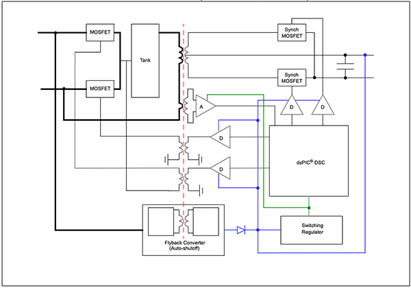

在图2中,谐振变压器将原边高压(黑线)与MOSFET驱动器(D)的次级12 V电源(蓝线)和dsPIC33 DSC及其他模拟(A)元件的3 V电源隔离。
Diagram of Microchip dsPIC33 DSCs (click to enlarge)
图 2:dsPIC33 DSC 采用专用外设,有助于简化设计并减少器件数量,这里使用其集成的 PWM 和外设功能来控制外部 MOSFET (D) 和其他模拟 (A) 元件。(图片来源:微芯科技)

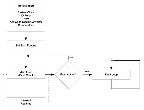

在该设计中,dsPIC33采用基本的中断驱动软件设计来管理数字控制环路。这里,ADC中断用于获取软件比例-积分-微分(PID)控制器中使用的输出电压。另一个ADC中断支持温度检测,而dsPIC33的模拟比较器支持过流和过压事件检测。事实上,PID 控制过程和相关控制回路管理任务的执行为内务管理和监视任务(包括温度监视、故障监视和通信)留下了充足的处理余地,所有这些都在一个简单的固件处理序列中(图 3)。
微芯片 dsPIC33 DSC 高性能 DSP 引擎示意图
图 3:dsPIC33 DSC 的高性能 DSP 引擎和紧密耦合的外设使开发人员能够以更简单的代码轻松实现复杂的数字控制环路。(图片来源:微芯科技)

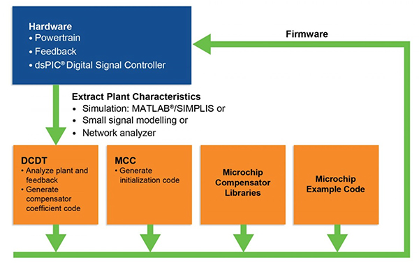

对于希望构建更专业的数字电源解决方案的开发人员,Microchip的数字电源设计套件支持从概念到生成目标dsPIC DSC固件的设计。基于 dsPIC DSC 硬件功能,开发人员使用套件的数字补偿器设计工具 (DCDT) 来分析控制环路,并使用 MPLAB 代码配置器 (MCC) 生成使用微芯片补偿器库中优化的汇编代码函数的代码(图 4)。
微芯综合工具链示意图
图 4:开发人员可以利用 Microchip 的综合工具链来加速开发数字电源子系统核心的基于软件的优化控制环路。(图片来源:微芯科技)

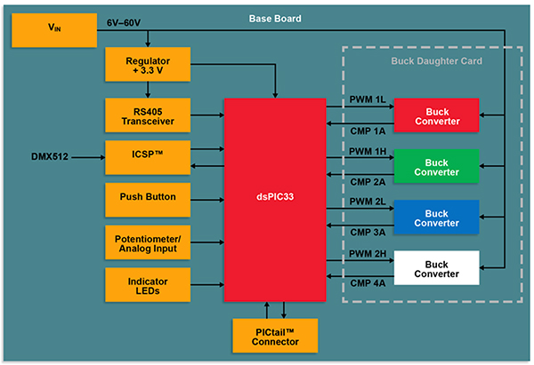

然而,这些照明子系统的开发人员通常必须将更多的功能压缩到更小的封装中,同时支持DMX等行业标准,DMX为控制照明设备链提供了通用的通信协议。就像上面提到的无线电源发射器设计一样,一种紧凑型数字照明的设计[4]该解决方案利用了dsPIC33的集成外设(图6)。
Diagram of Microchip Technology’s dsPIC33 DSCs (click to enlarge)
图 6:Microchip Technology 的 dsPIC33 DSC 使开发人员能够以最小的占用空间和 BOM 交付复杂的设计,从而将功能不显眼地嵌入到车辆中。(图片来源:微芯科技)
与其他数字电源应用一样,该数字照明设计利用dsPIC33的集成PWM、模拟比较器和其他外设,提供完整、紧凑的数字照明解决方案。与上述设计应用一样,该数字照明解决方案依赖于dsPIC33 DSC的处理能力和外设独立运行的能力,以监视和控制所需的一组外部设备,包括功率器件、收发器、LED等。其他微芯片设计示例展示了dsPIC33 DSC在处理更复杂的数字控制算法和高级电机控制系统方面的高性能处理能力。

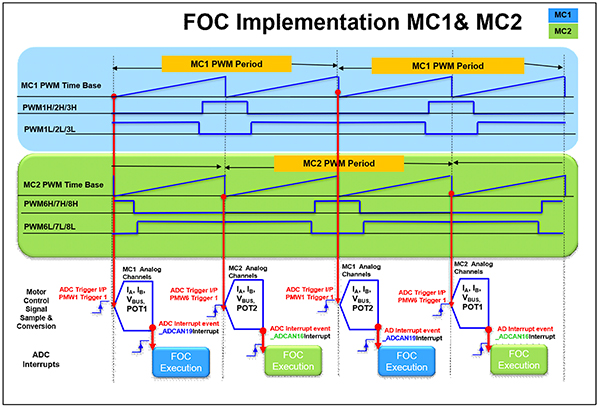

dsPIC33 DSC的性能允许开发人员使用单个DSC来处理核心数字控制环路的执行以及各种辅助功能。事实上,微芯片双电机设计[5]演示了仅使用一个单核 dsPIC33CK DSC 实现一对永磁同步电机 (PMSM) 的无传感器磁场定向控制 (FOC)。此设计的关键在于将相移 PWM 信号传送到每个电机控制通道、电机控制 1 (MC1) 和电机控制 2 (MC2) 的逆变器(图 7)。
Diagram of one single-core Microchip dsPIC33CK DSC can support dual-motor control designs (click to enlarge)
图 7:由于其高性能处理和集成外设,一个单核 dsPIC33CK DSC 可以支持双电机控制设计。(图片来源:微芯科技)
在这种方法中,dsPIC33CK的PWM被配置为为每个电机控制通道生成所需的波形,并在最佳时刻触发单独的ADC。当每个ADC完成转换时,它会发出中断,导致dsPIC333CK对该组读数执行FOC算法。
