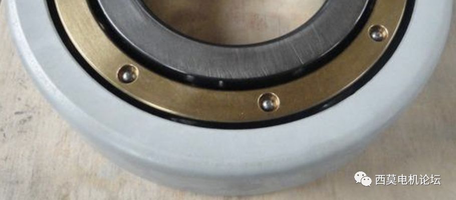

绝缘镀层轴承
目前,最流行的方式是使用绝缘轴承。很多大品牌的轴承厂家都提供了该解决方案。下图是某轴承品牌外圈绝缘的绝缘轴承局部。
1c5a2298-e19d-11ee-a297-92fbcf53809c.jpg?imageView2/2/w/1000
外圈绝缘的绝缘轴承
绝缘轴承就是把轴承的内圈或者外圈通过特殊的工艺处理施加一层绝缘镀层,一般是氧化铝镀层。这种镀层具有很好的绝缘性能,在防止轴承过电流上起到了一定的作用。
但是绝缘镀层轴承也有一定的局限性。 这种轴承保护方式对于由于直流电流造成的轴承过电流具有很好的保护作用,但是对于交流电流通过轴承情形,帮助不大。
道理很简单,钢制轴承圈,钢制轴承室,中间的夹一层绝缘层(厚度通常几十个微米),这样就相当于一个电容。
电容隔直不隔交,因此对于交流过电流难以奏效。
