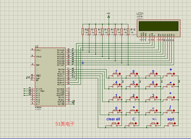

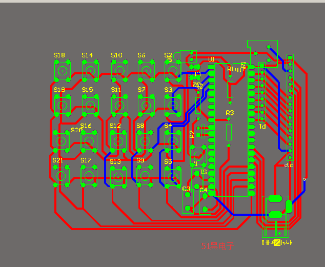

本设计是以STC89C52单片机为核心的计算器模拟系统设计,输入采用5×8矩阵键盘,可以进行加、减、乘、除等十几种数字运算,同时支持括号的嵌套使用级浮点数的运算,并在LCD1602上显示操作过程。
本次设计注重设计方法及流程,首先根据原理设计电路,利用keil编程,借助实验开发平台进行仿真实验,进而利用altium designer 制作PCB,最后到焊接元器件,直至调试成功。在设计的同时,特别注重keil软件和altium designer软件的使用方法和技巧以及常用的LCD显示器和矩阵键盘的设计和使用方法。
