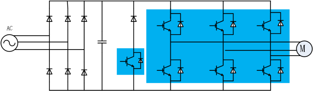

BLDC电机不管在工业用还是家用领域的渗透率都在持续提升,除传统的电动工具、吸尘器、小家电外,还有汽车、电动两轮车、高速风筒等都是不断在提升的。因此,对于BLDC电机要怎么选择IGBT单管来应用,则成电机厂的重要话题。
目前国内有比较多的电机厂商都在关注、测试甚至批量生产带有FHF20T60A单管IGBT的BLDC电机。这是一款由纯国产厂商:飞虹半导体研发生产的IGBT单管。
FHF20T60A单管出色的Vcesat饱和压降以及关断损耗低的特点进一步提升BLDC电机的效率以及质量,当然这一切还因其具备拖尾电流非常短、正温度系数等优点。
不仅如此,FHF20T60A型号还拥有20A、600V电流、电压参数特点,该特点的IGBT单管很适合使用在BLDC电机的电机驱动电路的。
如果有工程师想问其还具备什么特点?以下罗列几点:
1、FHF20T60A单管具备高可靠性和反向并行的快恢复二极管特性
2、具有20A, 600V, VCEsat典型值:1.49V-typ ,<1.7V;ID (Tc=100℃):20A;BVCES:600V;IF(A)(Tc=25℃):20A;IF(A)(Tc=100℃):10A。
FHF20T60A是一款场N沟道沟槽栅截止型IGBT,使用Trench Field stop Ⅱ technology 和通过优化工艺,来获得极低的 VCEsat 饱和压降,并在导通损耗和关断损耗(Eoff)之间做出来良好的权衡。
目前FHF20T60A型号IGBT单管已经广泛适用于BLDC电机电路、逆变电源、电机驱动、空调、AC220V输出的高频车载正玄波逆变器、功率因数校正、户外储能电源等各类硬开关。可替代其它品牌型号:NCE20TD60BF。
0538fabe-2166-11ee-962d-dac502259ad0.png?imageView2/2/w/1000
FHF20T60A单管的封装形式是TO-220F。除上述领域外,还建议风机领域中的:风扇、排气扇、油烟机、吹风机、暖通空调风机、循环扇、工业风扇等等的BLDC电机生产厂家可以多多关注这一款纯国产IGBT单管。
BLDC电机想在风机与泵类、新能源汽车类、家电产品等市场中获得竞争优势,选择优质的IGBT是非常重要的。市场中FHF20T60A的IGBT单管是优质代换NCE20TD60BF参数型号,帮助提高产品的稳定性、可靠性。
600V、20A 的IGBT代换使用,对于BLDC电机选对型号很重要。
