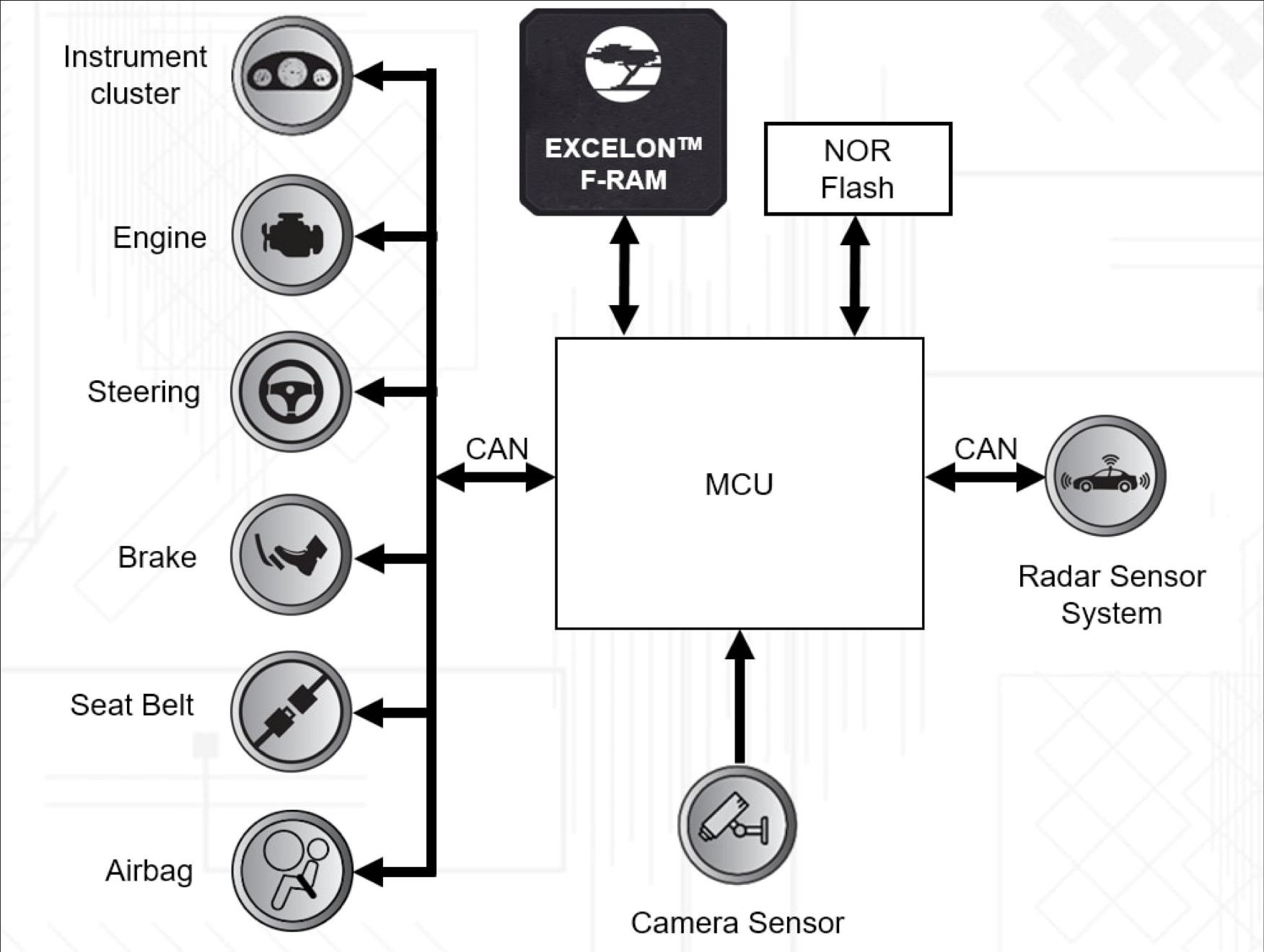

最重要的要求之一是数据记录,以跟踪流经 ADAS 计算机的大量信息,从而为它们提供车辆行驶环境的丰富视图。一些开发人员正在使用大型固态设备 (SSD) 作为转储所有这些数据的场所。但是,SSD 的写入速度较慢且具有磨损机制,可能无法提供适当的性能和可靠性。
用于数据记录的 FRAM
在具有 ADAS 功能的车辆中进行大规模实时数据记录的关键原因之一是捕捉出现问题时会发生什么。因此,开发人员可以从中吸取教训并阻止它再次发生。例如,一些 ADAS 实现并不擅长识别行人,尤其是在夜间。严格的数据记录,其中所有相关的传感器数据都被实时捕获、时间戳和存储,可以提供事件发生时发生的情况的快照。然后,它可用于推动改进 ADAS 实施的持续模型改进过程。
非易失性铁电随机存取存储器 (FRAM) 可用于此目的。与闪存和 EEPROM 等传统非易失性存储器技术不同,FRAM (也称为 FeRAM )具有快速写入时间、支持即时非易失性、与 SRAM 一样易于寻址,而且至关重要的是,具有几乎无限的耐用性,达到 10 14读/写周期。
它们的一个缺点是它们没有其他内存类型那么大的密度。然而,在实践中,通过使用 FRAM 作为 ADAS 数据流的滚动缓冲区可以缓解这个问题。如果车辆断电,FRAM 数据日志将保存截至该点之前可供 ADAS 计算机使用的数据的快照。
pYYBAGLOso6AT_FKABBKqOfcPFo650.png?imageView2/2/w/1000
图 2 FRAM 非常适合 ADAS 设计中的数据记录需求。资料来源:英飞凌
此外,目前还没有关于车辆在发生灾难性故障时应该记录多少数据的规定。然而,SAE International 已经提供了关于应该存储什么类型的数据的指南。欧洲正在制定类似的规范。但似乎可能会要求开发人员确保他们的车辆能够捕获和存储价值 5 秒的有关加速、制动力度和安全带状态等问题的数据,以及每辆车载 5 秒内每秒四张图像相机。
数据记录内存必须了解车辆出现问题时会发生什么,并提供改进 ADAS 功能所需的洞察力,这样就不会再次发生。一种这样的存储芯片是EXCELON F-RAM;它针对 ADAS 中的数据记录应用,并已通过 ASIL-B 功能安全标准。
