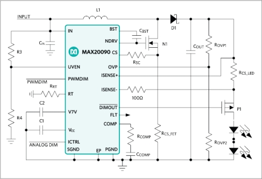

汽车行业使用的所有开关稳压器和 LED 显示驱动器均符合 AEC-Q100 标准。MAX20090 是一款单通道高亮度 LED 驱动器,适用于汽车前灯应用,例如远光灯、近光灯、日间行车灯、方向指示灯、雾灯和其他 LED 灯。LMR23610ADDA 是一款采用 8 引脚 PowerPAD 封装的 Simple Switcher 同步降压转换器。它是一款适用于各种应用的 36V、1A 同步降压稳压器,具有 4.5V 至 36V 的宽输入电压范围。峰值电流控制用于实现简单的控制电路补偿。NCP3065 是一款单片开关稳压器,旨在为高亮度 LED 提供恒定电流。该器件具有高达 40 V 的宽输入电压,以支持 12-VAC 或 12-VDC 操作。
MAX20090框图

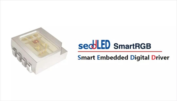

在此背景下,DOMINANT 通过名为 seddLED(智能嵌入式数字驱动器 LED)的新系列提供解决方案,这是世界上将 RGB LED、LED 驱动器和高级通信链路集成在一个封装中的数字 LED。
seddLED(智能嵌入式数字驱动LED)
“从概念车设计来看,我们可能会看到汽车座垫照明、车顶照明、全环境照明和 AR HUD 将是汽车的未来趋势,”DOMINANT 营销总监 YY Lim 说。“车身照明、车对车或车对行人通信显示或标牌投影照明可能很快就会推出。这些新趋势将很快实现,尤其是当自动驾驶汽车越来越受欢迎时。”
seddLED3.0 包括通过软件进行的全数字 RGB 颜色和亮度控制,并预校准到 D65 白点,精度在 1,400 mcd 的三个 SDCM 步骤内。此外,它还提供 2 Mbit/s 半双工差分控制总线和每个 LED 52.5 µs 的快速刷新率(每 100 个 LED 5.25 ms)。内置温度传感器,可实时进行自动温度补偿,并具有自诊断功能。
该封装还通过金引线框架提供卓越的耐腐蚀性,并通过了汽车 AEC-Q100 和 AEC-Q102 标准的认证。seddLED3.0 提供了更大的设计自由度,可以在乘客舱中营造不同的氛围。

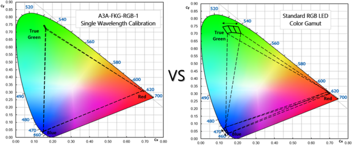

标准 RGB LED 和 A3A-FKG-RGB-1 之间颜色范围的比较。A3A-FKG-RGB-1 具有预校准的真绿色和蓝色,具有出色且稳定的色域。
