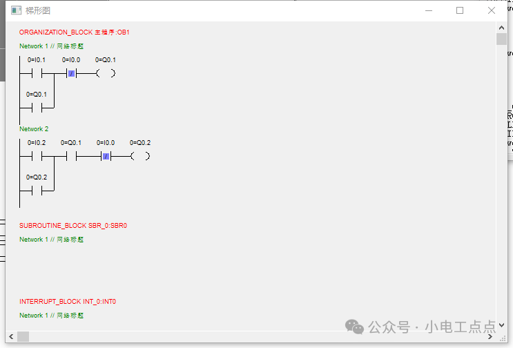

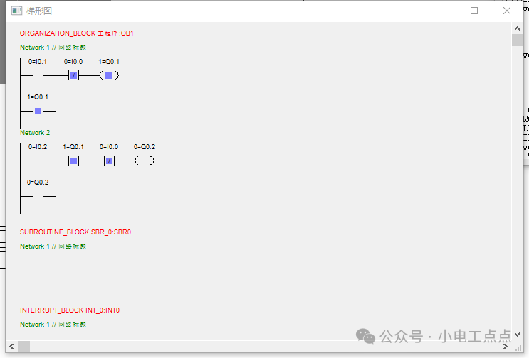

这是通过PLC编写的顺序启动电路。I0.0为停止按钮,I0.1为Q0.1的启动按钮,I0.2为Q0.2的启动按钮。
6804eac0-dcd9-11ee-a297-92fbcf53809c.png?imageView2/2/w/1000

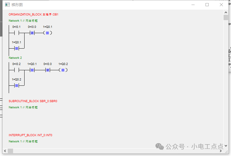

按下I0.1,Q0.1得电运行并自锁。同时Q0.1的常开触点闭合为Q0.2接通做准备。
681b215a-dcd9-11ee-a297-92fbcf53809c.png?imageView2/2/w/1000
此时,按下I0.2,Q0.2得电运行。
682afb2a-dcd9-11ee-a297-92fbcf53809c.png?imageView2/2/w/1000

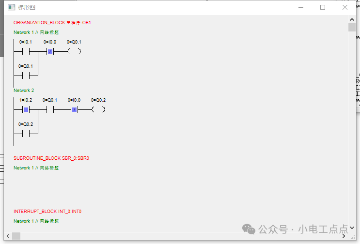

如果未启动Q0.1时按下启动按钮I0.2,这时由于Q0.1的常开触点未闭合无法启动Q0.2.
