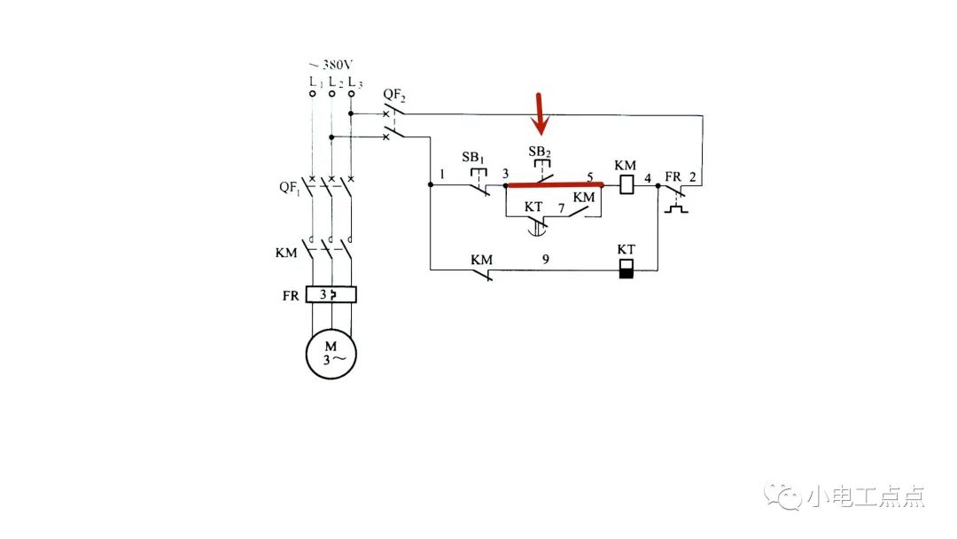

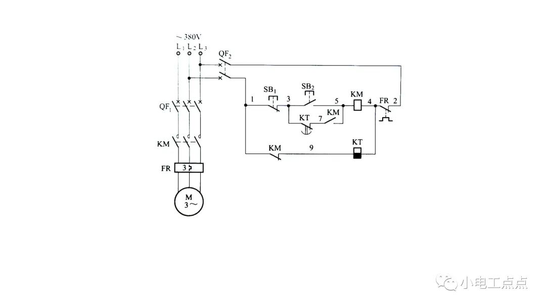

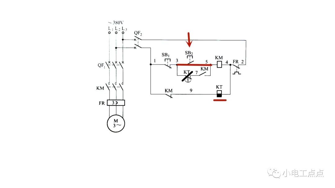

我们今天了解下如何通过利用时间继电器控制电路实现点动、自锁的电路
f27bfe2a-3f4d-11ee-ac96-dac502259ad0.jpg?imageView2/2/w/1000

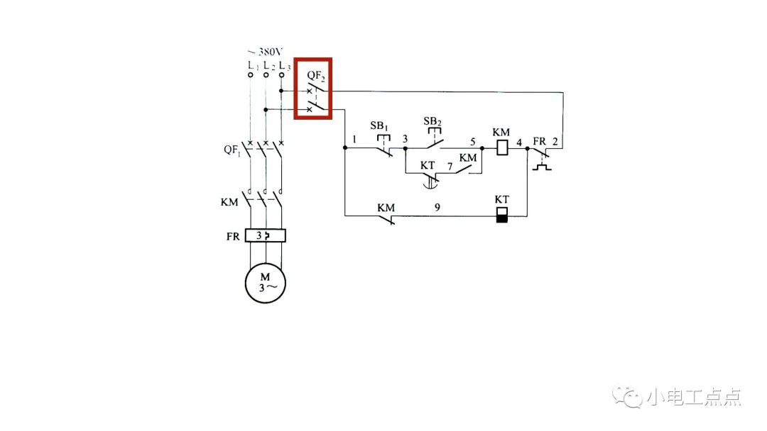

首先,接通电源后
f29a0186-3f4d-11ee-ac96-dac502259ad0.jpg?imageView2/2/w/1000

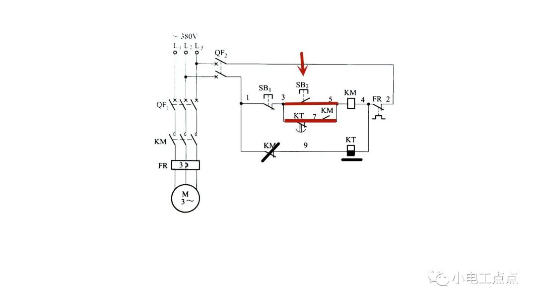

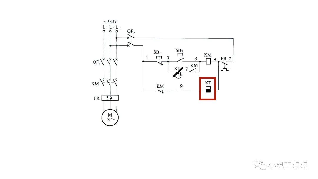

失电延时动作时间继电器KT,线圈吸合。
时间继电器KT,常闭触点立即断开。
f2e12a34-3f4d-11ee-ac96-dac502259ad0.jpg?imageView2/2/w/1000

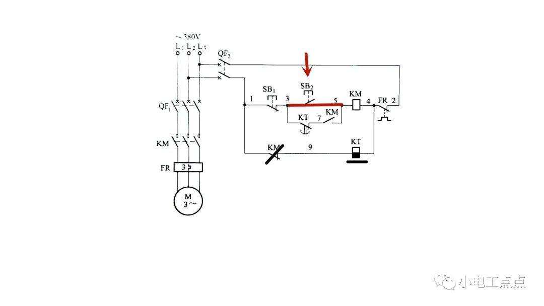

此时,按住启动按钮SB2,接触器KM线圈吸合。
f2fcbbf0-3f4d-11ee-ac96-dac502259ad0.jpg?imageView2/2/w/1000
当按住启动按钮SB2时间超出时间继电器KT设定延时时间时。
f32185e8-3f4d-11ee-ac96-dac502259ad0.jpg?imageView2/2/w/1000
失电延时时间继电器KT,延时动作闭合常闭触点,形成自锁。
f3411e76-3f4d-11ee-ac96-dac502259ad0.jpg?imageView2/2/w/1000
如果想要实现点动,只需按动启动按钮SB2时间不超过延时时间继电器KT延时动作时间即可。
