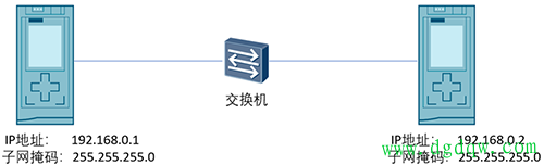

当PLC仅需要与同一IP子网内的设备进行通信时,实际上并不需要设置网关地址。这是因为同一子网内的设备可以直接通过交换机进行通信,数据包可以在子网内部自由传输,无需经过网关的转发。这种情况下,PLC的IP地址只需确保在同一子网范围内,即可与其他设备建立连接。

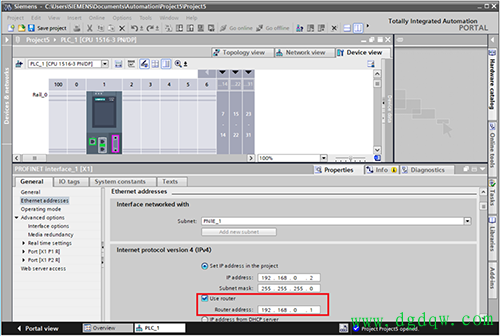

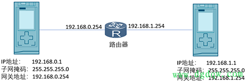

然而,当PLC不仅需要与同一子网内的设备通信,还需要与其他IP子网的设备通信时,网关地址的设置就变得至关重要。这是因为不同子网之间的通信需要通过路由器来实现,而网关地址就是指向这个路由器的“门牌号”。PLC通过设置网关地址,可以将需要跨子网传输的数据包发送给路由器,由路由器根据路由表进行转发,最终到达目标设备。
4602d6a2-f7ab-11ee-a297-92fbcf53809c.png?imageView2/2/w/1000
具体来说,PLC所需要设置的网关地址通常是其所在IP子网的路由器接口IP地址或所在VLAN(虚拟局域网)的VLAN接口IP地址。这样,当PLC需要与不同子网的设备通信时,数据包会先被发送到PLC所设置的网关地址对应的设备(即路由器),然后由路由器根据路由信息将数据包转发到目标子网,最终到达目标设备。
