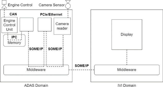

汽车中以太网利用率的提高,使得面向服务的架构范式被汽车行业所接受。也就是说,采用面向服务的架构的一个必要条件是设备上存在一个网络堆栈。由于车辆中的大部分组件已经使用以太网进行通信,所以通用网络堆栈已经存在。SOA的优势在于它允许建立可扩展和模块化的应用程序,使用ECU内部和ECU之间的通信机制,以及跨域的信息交换。SOA范式不依赖于操作系统本身,这意味着每个ECU可以有不同的操作系统(如Linux、Android、QNX)。 SOA方法在消费者领域已经很成熟,例如在网络和云服务中,基于超文本传输协议(HTTP)的API通常被用来在系统组件之间交换信息。然而,由于云和汽车应用的性质不同,HTTP不能用于汽车行业,必须创建一个新的协议。可扩展的面向服务的IP中间件(SOME / IP)是一个标准化的汽车解决方案,由两个主要的联盟支持:汽车开放系统架构(AUTOSAR)和互联汽车系统联盟(COVESA),前身是GENIVI。SOME/IP针对汽车领域进行了调整,在数据序列化和流量传输方面提供标准化。COVESA制作了一个通用API栈,将FRANCA框架应用于Linux和安卓平台,这使得它适用于IVI系统。 另一方面,Adaptive AUTOSAR的ara::com适用于具有ADAS平台的性能主机。这两个堆栈都支持SOME/IP标准,为其互操作性提供了可能。然而,目前还没有标准化的解决方案,支持在这两个堆栈之间进行信息交换。 在SOA架构中,多个客户端可以联系服务器模块,服务器模块以服务的形式向他们提供其功能,如图1所示。

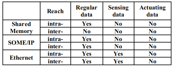

在本节中,我们将分析汽车SOA中常用的通信机制,特别是在数据背景和数据交换的目的方面。根据需要传输的数据类型或其目的,可以使用不同的方法,如图2和表1所描述的。详细情况将在下文中讨论。

在前面的章节中已经描述了一些用于汽车系统组件之间通信的最常用机制。虽然面向信号的车内网络提供了确定性和低延迟性,但它们不容易扩展,也不适合用于连接SOA组件。这使我们有可能需要在共享内存方法和SOME/IP通信之间进行选择,这取决于应用程序是否需要在不同领域之间交换数据。

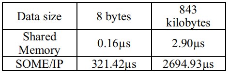

速度是共享内存的主要优势,这可以从表二提供的实验结果中看出。分析是根据同一设备内两个不同的应用程序之间交换的两种大小的数据来进行的,所以SOA和共享内存都适用。第一种情况(8字节)表示车辆在两个应用程序之间的传输状态。第二种情况(843千字节)是将从相机获得的帧传输到处理应用程序。
在第二种情况下,由于需要更大的数据量,对于共享内存的访问,需要使用一个字节来指示对内存的写入是否完成来实现同步。在两种数据大小上都进行了1000次测量,平均值在表中列出。很明显,共享内存方法的性能明显高于SOME/IP的性能。然而,这种机制没有那么灵活,因为它很少适用于域内的数据交换,并可能在安全方面造成问题,因为多个应用程序组件可以访问、修改一个内存位置的数据,并因此破坏数据。
