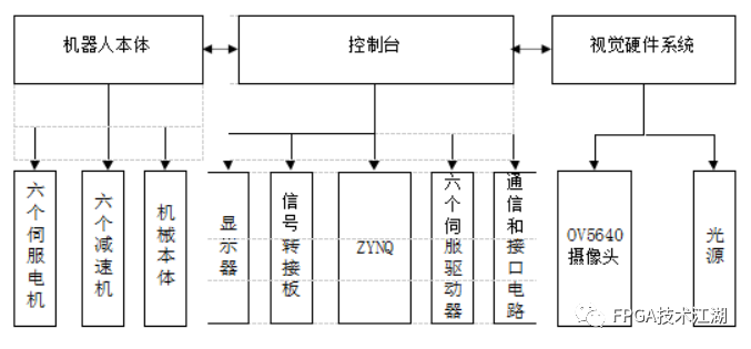

1. ESR6B 机器人硬件系统设计 ESR6B机器人是自主研发的机器人,是典型的多自由度串联机器人   基于视觉引导的机器人硬件系统主要由机器人本体、控制台、Zynq和视觉硬件等组成,如图 2-2 所示。

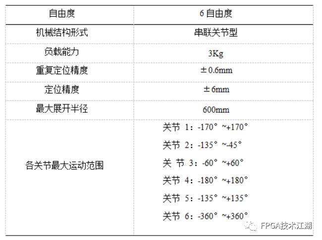

2. ESR6B 机器人基本设计参数
机器人有 6 个自由度,其主要技术参数包括自由度、负载能力、重复定位精度、定位精度以及工作空间等,这些参数是反映机器人性能优劣的主要指标。ESR6B 机器人的基本技术参数如表 2-1 所示。 表 2-1 ESR6B 机器人基本技术参数

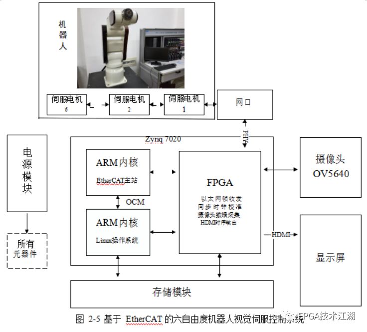

机器人视觉系统的硬件选择直接影响图像采集,图像的质量和后期的处理,并影响整个控制系统的实时性,所以应根据要求和这些硬件性能,严格选择硬件。基于伊瑟特的六自由度机器人视觉伺服控制系统主要包括摄像头、Zynq、存储、显示、通信等模块。 Zynq是 Xilinx 设计的一种包含 FPGA+ARM的异构芯片,在 Zynq系统芯片中,包含了基于 艾尔M  的处理系统(PS)和可编程逻辑单元(PL)。伊瑟特主站和 linux操作系统运行在PS端,图像算法在 FPGA进行硬件加速,放在Pl端。通过阿希总线互联技术将 FPGA与手臂整合在一起,从而充分发挥出两种器件结构的优势。 摄像头的主要特性参数有:分辨率、帧率和色彩空间等.根据这些特性参数, 选择满足实验需求的摄像头。本系统设计中,选取型号为 OV 5640的 CMOS类型数字图像传感器,该传感器支持输出最大为 500 万像素的图像 (2592x1944)分辨率) 、支持使用 VGA时序输出图像数据,输出图像的数据格式支持YUV(422/420)、YCbCr 422、RGB 565以及 JPEG格式,本次设计采用 RGB 565格式数据读取。
fcc0e28a-01d3-11ef-a297-92fbcf53809c.jpg?imageView2/2/w/1000
图 2-3 OV 5640摄像头 本设计中,图像数据由 OV 5640摄像头采集,然后由 FPGA对其进行图像预处理和坐标检测,数据流经 VDMA通过 HP0口进入 DDR 3内存,然后再通过HP0返回,经过 VDMA、最后通过 HDMI接口输出视频。 光源的主要参数有:对比度、亮度、表面纹理和光源均匀性。根据上述光源的特性,选择上海东冠科技的环形光源,型号为Rin-90-6R-10 W、光源为白色的发光二极管。实物图如图2-4 所示。fcd89b1e-01d3-11ef-a297-92fbcf53809c.png?imageView2/2/w/1000图 2-4 环形光源实物图   基于伊瑟特的六自由度机器人视觉伺服控制系统如图 2-5 所示。
fcff40ac-01d3-11ef-a297-92fbcf53809c.jpg?imageView2/2/w/1000

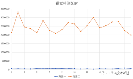

视觉伺服性能分析  视觉伺服要求从对目标的识别到控制之间的延时要很短,才能体现控制的实时性.本文设计了一组对照实验,方案一为采用在 Zynq  板上集成摄像头的伊瑟特主站,方案二为pc机连接USB摄像头,并采用广告将坐标数据传输给 TwinCAT主站的方案.两种方案使用相同的图像处理算法,主站都处于CSP模式下。
fd291896-01d3-11ef-a297-92fbcf53809c.png?imageView2/2/w/1000
图 4-5  性能测试平台 延时计算平台为STM 32+TFT彩屏和基于XMC 4300的伊瑟特步进从站, 当屏幕开始刷新红色时,定时器开始计时,当接收到步进从站的脉冲时停止计时, 对比方案一和方案二的延时(单位 我们),如图 4-6 所示。
fd4556dc-01d3-11ef-a297-92fbcf53809c.png?imageView2/2/w/1000
图 4-6  方案对照 可以看出本设计的检测延时平均仅为58毫秒,而方案二却长达 2.48s,在运行相同图像检测算法情况下,FPGA的延时更低,同时由于本设计将摄像头直接集成到主站板上,图像传输延时更低,成本更低。
