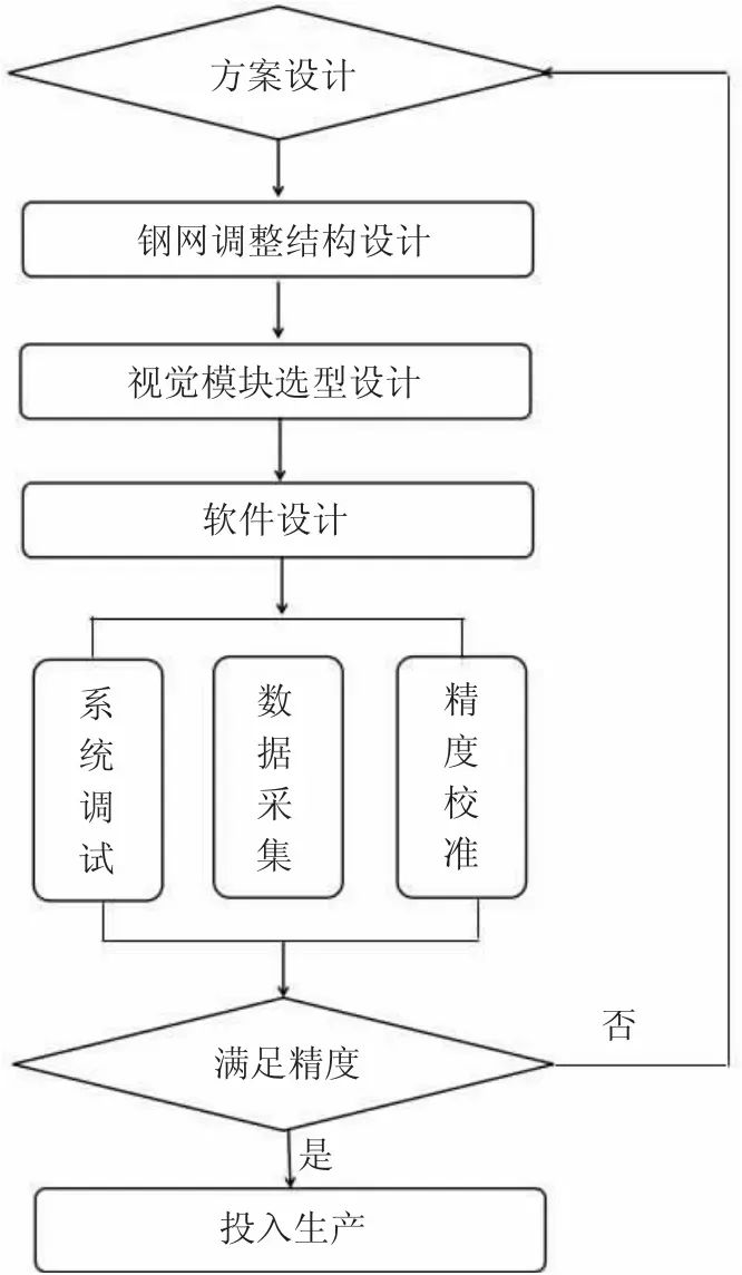

1 方案设计
本论文在以往SMT表面组装技术研究的基础上,通过对SMB锡膏印刷过程中出现的印刷缺陷进行分析,同时分析印刷生产流程中容易产生的问题,重点是对细间距器件的印刷缺陷进行分析研究,通过改进印刷机钢网调整结构和视觉模块的软硬件设计,提高印刷精度,减小印刷缺陷,提高印刷品质,从而提升SMT组装电路板品质,提高产品直通率,并进一步提高生产效率。方案设计流程图如图1所示。

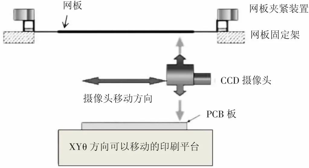

2.2 基于机器视觉的PCB定位系统
PCB根据硬度不同,分为刚性版和挠性板,刚性版可以直接在印刷机上进行加持印刷,但挠性板由于硬度不够,印刷机在进行加持时容易变形,需要在挠性板下加装基板固定,生产时按照加装基板后的尺寸进行参数设置,注意所有的PCB板固定的位置必须一致,一般采用孔定位的方式进行定位。PCB定位系统的工作台有X轴、Y轴和Z轴,都可以进行微调,可以适应各种类型PCB的精确定位。
为提高PCB的定位精度,提升印刷品质,PCB进出印刷机的方式通常有两种,一种是抬起网板和刮刀系统的拉进或取出PCB的方式,这种方式定位精度低,印刷质量差;一种是网板和刮刀系统固定不动,PCB平进平出,当PCB平行进入进入进刷机时PCB随Z形架垂直上升与网板紧密接触,然后对准印刷,印刷完毕,Z形架垂直下移,带动PCB与网板脱离,然后平行移出印刷机,完成印刷,这种方式定位精度高,锡膏印制形状好,印刷品质高。
但因为PCB加工工艺导致的PCB尺寸不标准、变形、焊盘形状不标准等问题,单纯的机械对准印刷位置偏差较大,精度较低,因此采用基于视觉系统的PCB基准标记进行定位,并在一定范围内进行校正,可以大大减少装调时间,提高印刷精度高和印刷速度,而且当误差过大,超出规定偏差标准时印刷机会发出警报。
基于机器视觉的PCB定位系统如图2所示。
d544232e-0184-11ef-a297-92fbcf53809c.jpg?imageView2/2/w/1000
图2 基于机器视觉的PCB定位模块

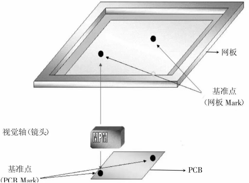

机器视觉模块主要包括CCD相机、镜头、棱镜以及光源,机器视觉系统获取印刷电路板(PCB)和网板上各自两个(或者两个以上)基准点的坐标,分别叫印制板图像识别标志PCB Mark和网板Mark,一般选取对角线上不对称的两个基准点作为Mark点,由纠偏定位算法求解出各运动单元的运动量,驱动纠偏定位系统平移和旋转[2],使PCB Mark与网板Mark基准点准确对准,如图3所示。对准后开始印刷,刮刀推动锡膏通过网孔漏印到PCB的焊盘上。

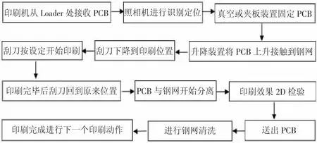

3 具体实施
印刷前要先确定PCB的生产方向,准备生产前首先接通电源、气源,这时印刷进入开通状态(初始化),如果是第一次生产的PCB,第一步要输入PCB的长、宽、厚度,根据SMT产品尺寸宽度调整运输轨道(传送带)宽度,沿着传送带把PCB载入全自动印刷机,开始设置PCB定位识别标志(PCB Mark)的相关参数。Mark可以纠正PCB加工误差,制作Mark图像时,图像清晰,边缘光滑,对比度强,同时还应输入印刷机各工作参数:印刷行程、刮刀压力、刮刀运行速度、PCB高度、模板分离速度、模板清洗次数与方法等相关参数。印刷机自动实现PCB定位,视觉轴(镜头)慢慢移动至第一个PCB Mark,视觉轴(镜头)寻找相应的网板下面的基准点网板Mark,然后视觉轴(镜头)再移动至第二个PCB Mark,视觉轴(镜头)寻找相应的网板下面的网板Mark,机器通过在X、Y轴方向移动网板,以及在θ轴方向转动网板来实现网板与PCB的对准。对准后,Z形架带动PCB向上移动,与网板的下表面接触,然后刮刀按照设定好的与钢网的角度、刮刀压力以及印刷速度,推动焊锡膏在网板的上表面滚动,并通过网孔漏印在电路板的焊盘上。印刷完成后,Z形架下移,带动PCB电路板与网板按照设定好的分离速度分离,并通过传送带将PCB电路板送至下一工序[4]。
具体印刷过程流程图如图4所示。
