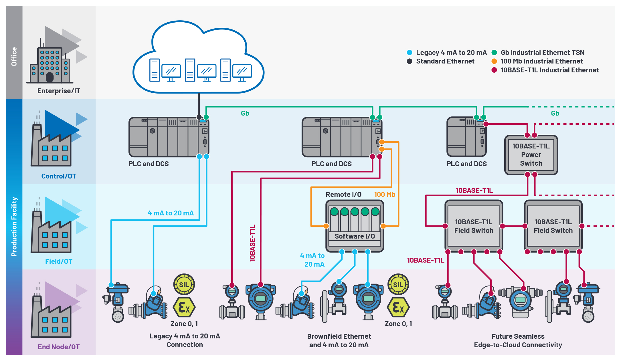

4:以太网PHY数据速率可扩展性
采用支持不同数据速率的工业以太网PHY设备亦非常重要:10 Mb、100 Mb和1 Gb。PLC和运动控制器之间的连接需要高带宽的千兆(1000BASE-T) TSN以太网连接。现场级连接采用在100 Mb (100BASE-TX)PHY中运行工业以太网协议的以太网连接。对于终端节点/边缘节点连接,IEEE 802.3cg/10BASE-T1L中有一个新的物理层标准,支持在长达1千米的单根双绞线电缆上以10 Mb带宽采用低功耗以太网PHY技术,并且可用于过程控制中的本质安全应用。参见图4,了解过程控制以太网连接和可扩展以太网PHY数据速率(从PLC到终端节点执行器和现场仪器仪表)的需求。
wKgZomYotaKAV-2eAAt5og6EjxY459.jpg?imageView2/2/w/1000
图4. 过程控制,无缝云端连接技术。

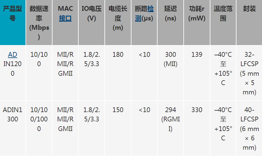

ADIN1200和ADIN1300工业以太网PHY特性概览参见表2。
ADIN1300是业界具有出色的功耗、延迟和封装尺寸特性的10Mbps/100 Mbps/1000 Mbps工业以太网PHY,其EMC和ESD稳健性已经过广泛测试,可在高达105°C的环境温度下运行。ADIN1300 PHY已通过EMC/ESD标准测试,如表3所示。通过使用已通过IEC和EN标准广泛测试的以太网PHY技术,可显著降低产品合规性测试和认证的相关成本和时间。
ADIN1200低功耗10 Mbps/100 Mbps稳健型工业以太网PHY已经过广泛的EMC和ESD稳健性测试,可在高达105°C的环境温度下运行。带fido5200的ADIN1200为多协议、实时工业以太网设备连接提供系统 级解决方案,支持Profinet®, EtherNet/IP™、EtherCAT、Modbus TCP和Powerlink实现嵌入式双端口设备连接,如图5所示。

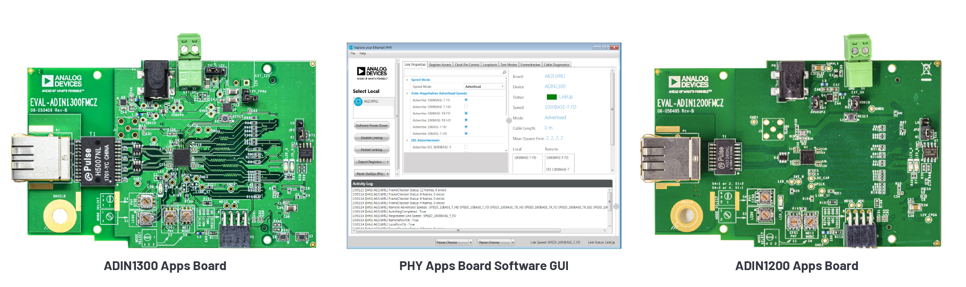

客户支持
提供用于ADIN1300和ADIN1200的客户评估板,以及用于加快评估的软件GUI。有关应用板软件GUI功能的视频教程,参见analog.com 的ADIN1300和ADIN1200产品页面。图6显示了应用电路板和软件GUI。
wKgZomYotaiAMxMjAAulhRYy3P4482.jpg?imageView2/2/w/1000
图6. ADIN1300和ADIN1200客户评估板和软件GUI。
