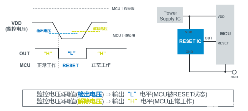

那么,什么是复位IC呢?复位IC是一种开关IC,可用于电子电路的电压监控,当检测到被监控的电压超过阈值时就会通过改变输出而达到复位操作的效果,因此具有通过与微控制器合作来确保系统安全的作用。就好比河里的水位报警器,当河水漫过最高警戒线或低于最低警戒线时都要拉响警报,并触发放水或蓄水动作,而这里的水位传感器就好比电路中的复位IC,起到的效果是一样的。

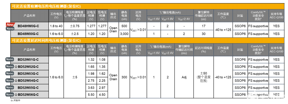

同样是复位IC,为什么要有这么多类型?罗姆最新推出的复位IC “BD48HW0G-C”又有什么特色或优势呢?由于应用场景的不同,系统电路对复位IC精度、功耗、工作电压、功能安全、监控电压范围、欠压/过压检测等需求都不一样,因此需要开发出不同的复位IC来匹配相应的市场需求。
pYYBAGMcV1KATzI3AAI-Uve57-w408.png?imageView2/2/w/1000
poYBAGMcV1KAOLkNAAAFqaohfOQ696.png?imageView2/2/w/1000
标记产品为搭载Nano Energy™超低静态电流技术的产品。
* FS supportive: 表示这是面向车载领域开发的IC,支持与功能安全相关的安全性分析。
图| 罗姆窗口型复位IC产品阵容
罗姆最新推出的复位IC “BD48HW0G-C”是一款支持40V电压的窗口型复位IC,由于采用了高耐压的BiCDMOS工艺,并融合了罗姆所擅长的模拟设计技术,BD48HW0G-C工作电压范围宽至1.8V~ 40V可调。关于窗口型的设计,由于BD48HW0G-C配有2个独立的基准电压电路,因此可以灵活地设置High侧和Low侧的检测电压,并独立复位检测输出。在检测精度方面,BD48HW0G-C在-40℃-+125℃ 温度范围内可实现业界先进的±0.75%电压检测精度,高于业界标准产品的精度±2.2%。在功耗方面, BD48HW0G-C的静态电流只有500nA,仅为普通的工作电压24V以上的窗口型复位IC的1/16,这使得工程师在设计电路时无需担心因复位电路而产生的功耗增加。
