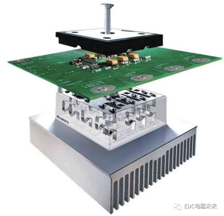

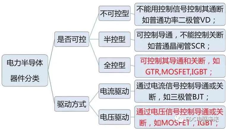

近年来,新型功率开关器件IGBT(图1)已逐渐被人们所认识,IGBT是由BJT(双极型三极管)和MOS(绝缘栅型场效应管)组成的复合全控型电压驱动式功率半导体器件(图2),IGBT是Insulated Gate Bipolar Transistor的缩写形式,是绝缘栅双极型晶体管。与以前的各种电力电子器件相比,IGBT具有以下特点:
①高输入阻抗,可采用通用低成本的驱动线路;
②高速开关特性,导通状态低损耗。
IGBT兼有MOSFET的高输入阻抗和GTR的低导通压降两方面的优点。简单讲,是一个非通即断的开关,IGBT没有放大电压的功能,导通时可以看作导线,断开时当作开路。GTR饱和压降低,载流密度大,但驱动电流较大;MOSFET驱动功率很小,开关速度快,但导通压降大,载流密度小。
IGBT综合了以上两种器件的优点,驱动功率小而饱和压降低,是一种适合于中、大功率应用的电力电子器件,IGBT在综合性能方面占有明显优势,非常适合应用于直流电压为600V及以上的变流系统如交流电机、变频器、开关电源、照明电路、牵引传动等领域。

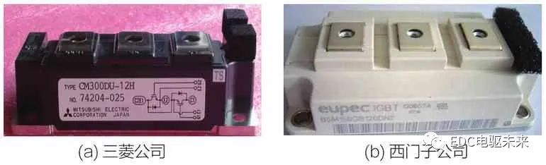

IGBT是能源转换与传输的核心器件,是电力电子装置的“CPU”。IGBT是一种大功率的电力电子器件,是一个非通即断的开关,IGBT没有放大电压的功能,导通时可以看作导线,断开时当作开路。三大特点就是高压、大电流、高速。它是电力电子领域非常理想的开关器件,不同公司的IGBT如图3所示。

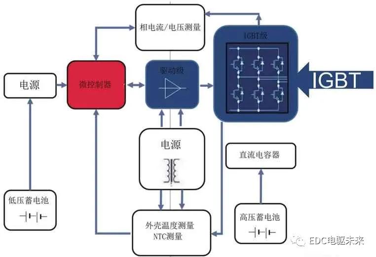

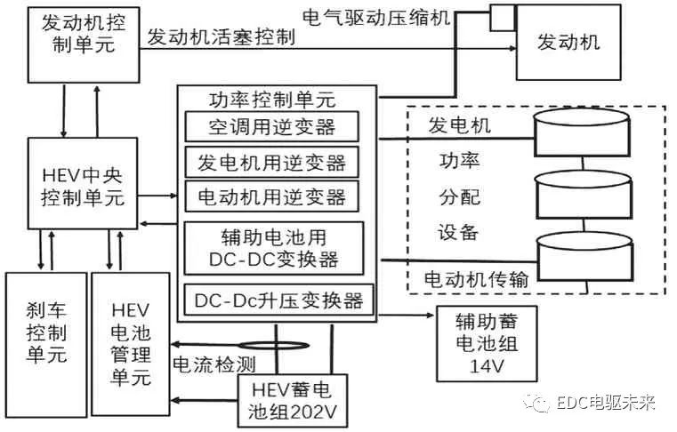

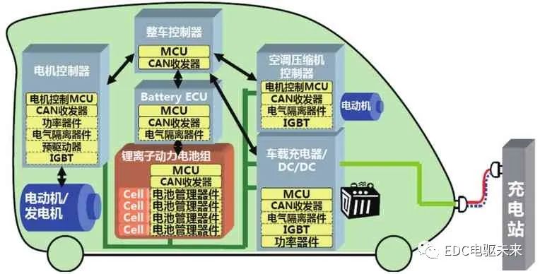

IGBT模块在电动汽车中发挥着至关重要的作用,是电动汽车及充电桩等设备的核心技术部件。IGBT模块占电动汽车成本将近10%,占充电桩成本约20%。IGBT主要应用于电动汽车领域中以下几个方面:
①电动控制系统:大功率直流/交流(DC/AC)逆变后驱动汽车电机(图4),车载空调控制系统;
②小功率直流/交流(DC/AC)逆变(图5),使用电流较小的IGBT和FRD;
③充电桩:智能充电桩中IGBT模块被作为开关元件使用(图6)。

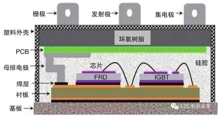

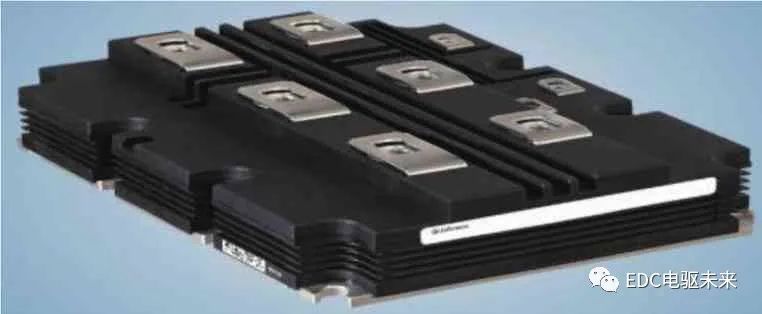

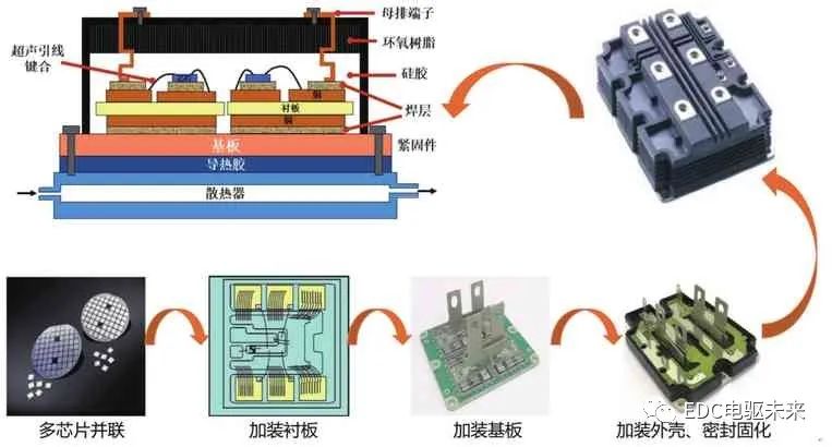

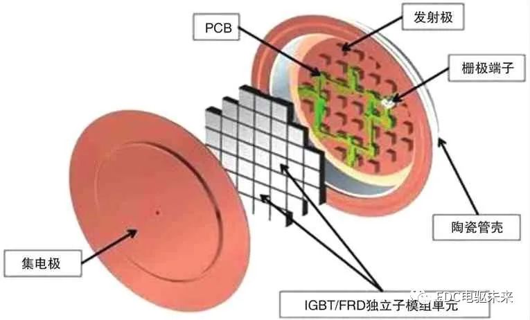

IGBT模块按封装工艺来看主要可分为焊接式(图7)与压接式(图8)两类。焊接式IGBT的结构及封装过程见图9。高压IGBT模块一般以标准焊接式封装为主,中低压IGBT模块则出现了很多新技术,如烧结取代焊接,压力接触取代引线键合的压接式封装工艺。
模块技术发展趋势:无焊接、无引线键合及无衬板/基板封装技术;内部集成温度传感器、电流传感器及驱动电路等功能元件,不断提高IGBT模块的功率密度、集成度及智能度。
ffee9ed4-39bb-11ed-9e49-dac502259ad0.jpg?imageView2/2/w/1000
图7 焊接式IGBT
ffff89ec-39bb-11ed-9e49-dac502259ad0.jpg?imageView2/2/w/1000
图8 压接式IGBT
0011aed8-39bc-11ed-9e49-dac502259ad0.jpg?imageView2/2/w/1000
图9 焊接式IGBT的结构及封装过程

国外研发IGBT器件的公司主要有英飞凌、ABB、三菱、西门康(图10)、东芝、富士等。中国功率半导体市场占世界市场的50%以上,但在中高端MOSFET及IGBT主流器件市场上,相对较弱。国外企业如英飞凌、ABB、三菱等厂商研发的IGBT器件产品规格涵盖电压600~6 500V,电流2~3 600A,已形成完善的IGBT产品系列。

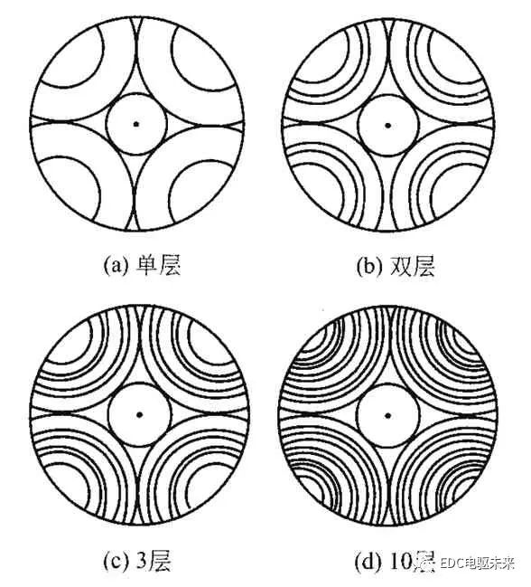

永磁磁阻同步电动机是将永久磁铁取代他励同步电动机的转子励磁绕组,将磁铁插入转子内部,形成同步旋转的磁极。电动机的定子与普通同步电动机两层六极永磁磁阻同步电动机的定子和转子一样,如图12所示,转子上不再用励磁绕组、集电环和电刷等来为转子输入励磁电流,输入定子的是三相正弦波电流,这种电动机称为永磁磁阻同步电动机。
0058ca66-39bc-11ed-9e49-dac502259ad0.jpg?imageView2/2/w/1000
图12 不同层数的永磁磁阻同步电动机的转子
