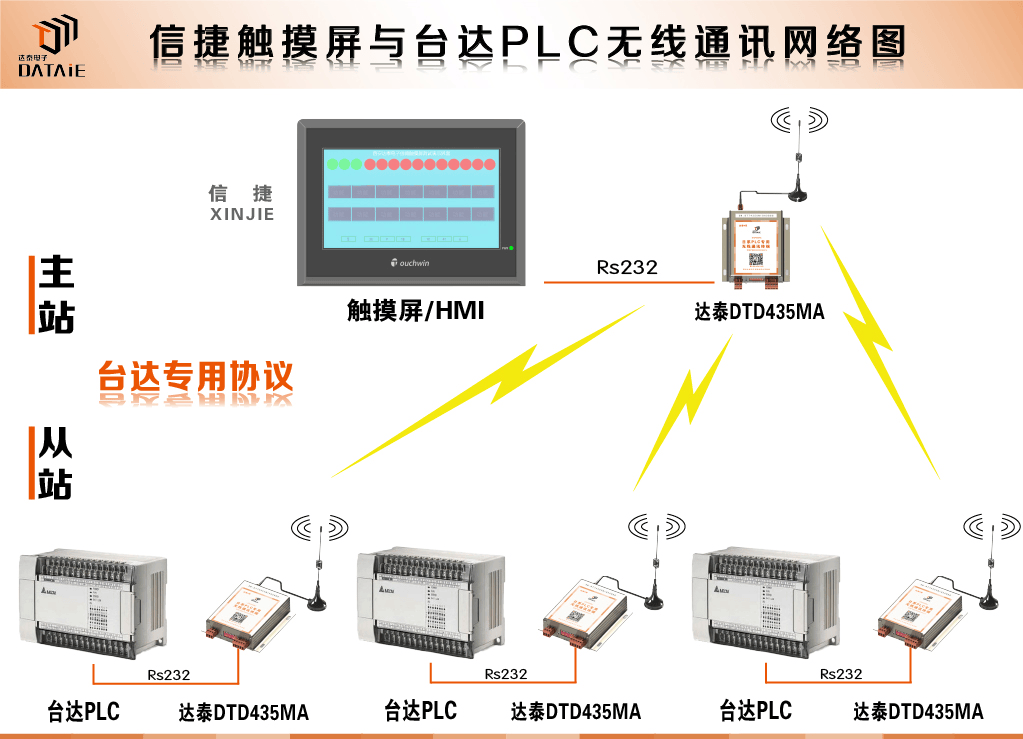

本方案可以作为信捷触摸屏与台达PLC之间在台达专用协议下将有线通讯改为无线通讯的应用实例。此方案中信捷TG765触摸屏作为主站,台达DVP-32EH PLC作为从站,采用西安达泰电子日系PLC无线通讯终端——DTD435MA-V384,作为实现无线通讯的硬件设备。只需简单接线,无需更改PLC程序,便可实现无线通讯。

通过达泰DTD435MA-V384可以很方便的实现触摸屏和PLC之间自组网无线通讯,无需依托外部网络环境,也不需要更改原有程序,简单接线便可实现通讯。

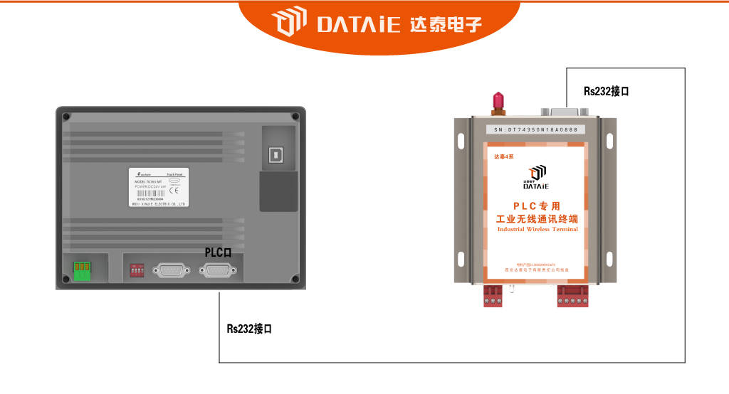

三、接线方式

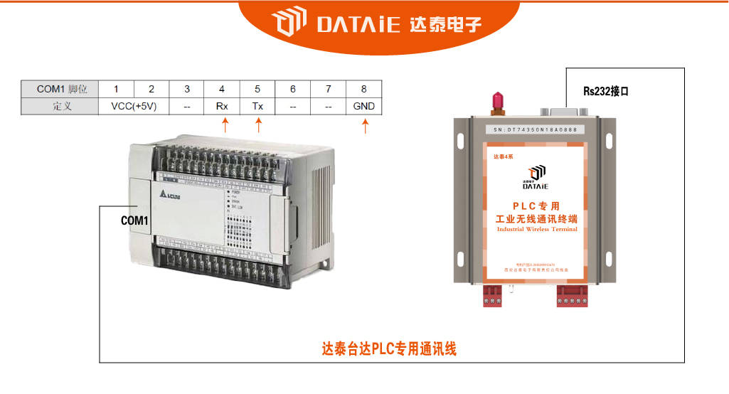

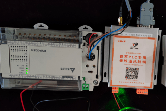

1. 台达PLC与达泰无线终端 DTD435MA 接线
台达PLC的COM1口为Rs232接口,对应接入DTD435MA的Rs232接口。

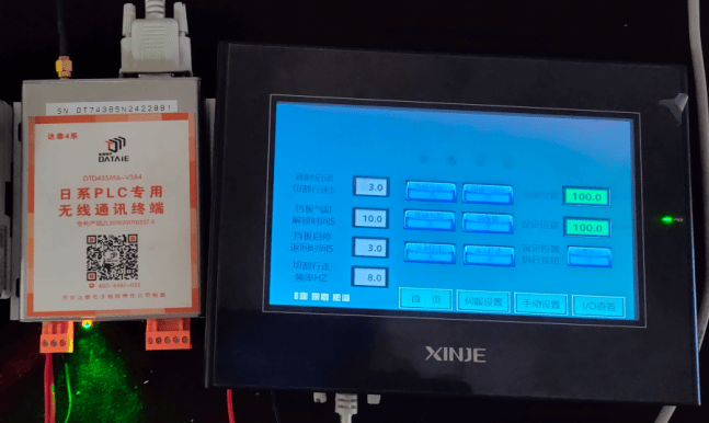

2. 触摸屏与达泰无线终端 DTD435MA 接线
信捷触摸屏的Rs232接口接入DTD435MA的Rs232接口。
3. 实物接线图
wKgaomZT6H6AAgroAAGCfZ80Hf4469.png?imageView2/2/w/1000wKgZomZT6H-AD0jCAAFsZAiZWlQ330.png?imageView2/2/w/1000

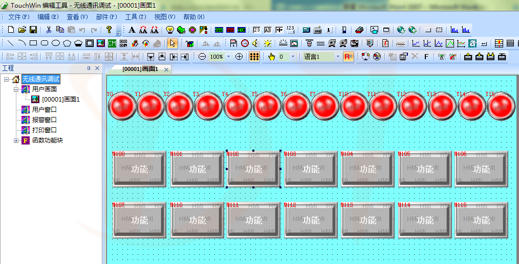

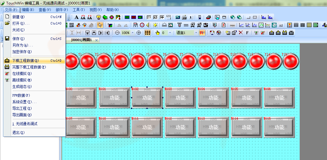

四、触摸屏实现主站
1. 打开“无线通讯调试.txp”程序
wKgaomZT6H-AOHetAAC4cTJkP0Y492.png?imageView2/2/w/1000
2. 选择“设备”
wKgZomZT6ICANxLFAABUZX1Jbz0906.png?imageView2/2/w/1000

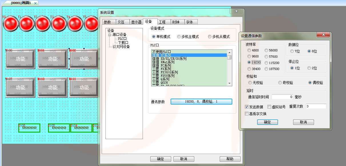

3. 选择通讯参数
wKgaomZT6IGAD10rAAC3Y71oZss910.png?imageView2/2/w/1000
4. 将程序下载到触摸屏里面
wKgZomZT6IGAdBFXAADC43jcSso659.png?imageView2/2/w/1000wKgaomZT6IKAZ3FYAAH0eKAWo3w639.png?imageView2/2/w/1000wKgZomZT6IKACLN_AAEqLos_f5M519.png?imageView2/2/w/1000

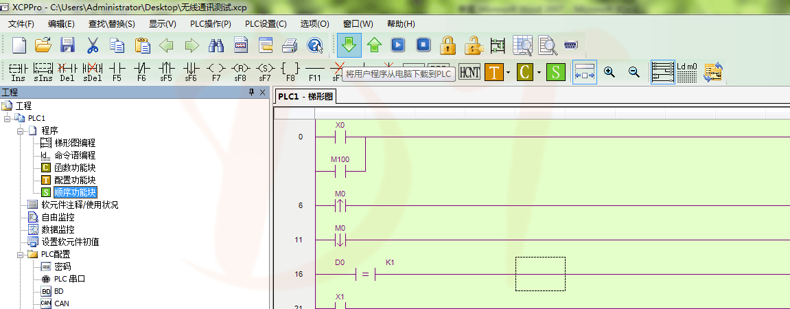

五、台达PLC实现从站

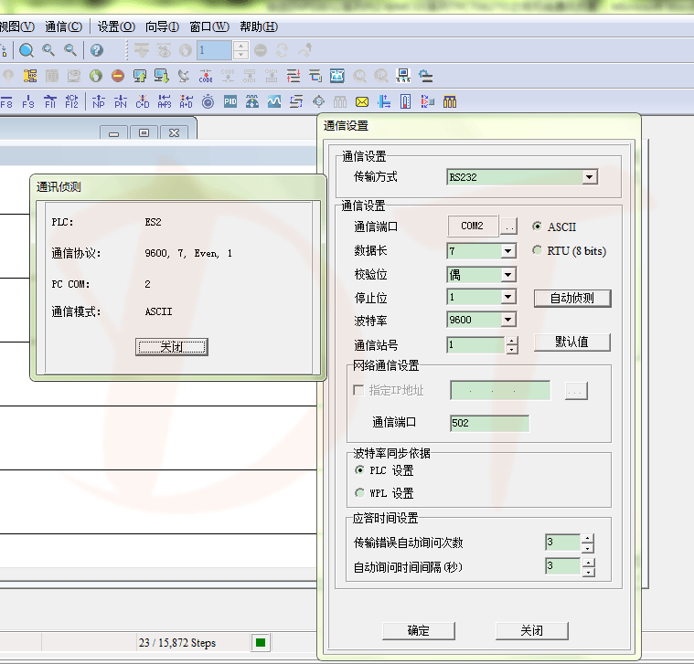

1. PLC参数设置
将PLC和电脑连接成功,打开台达PLC编程软件,选择“设置—通信设置—自动侦测”
wKgaomZT6IOAKEYuAACZqsnMcp4982.png?imageView2/2/w/1000

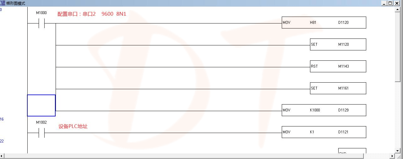

2. PLC程序说明
wKgZomZT6ISAZaFLAAC-0tyyVlk443.png?imageView2/2/w/1000

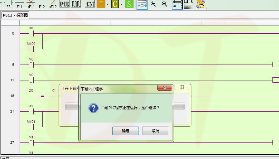

3.将程序下载到PLC里面
wKgaomZT6ISALzK4AACy9N5l6NU191.png?imageView2/2/w/1000wKgZomZT6IWAbYG_AAB5vShXry8252.png?imageView2/2/w/1000wKgaomZT6IaAAfAFAABZjaFnlFc957.png?imageView2/2/w/1000

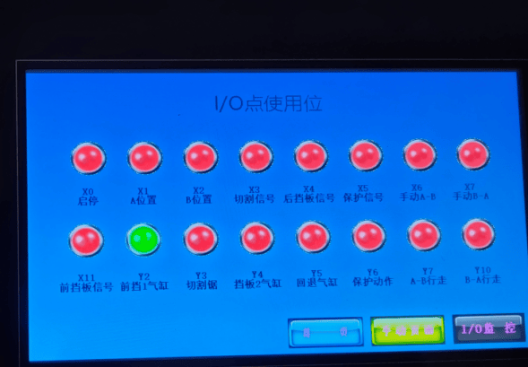

六、测试实例与结论
信捷触摸屏和台达PLC分别接1块DTD435MA-V384
用触摸屏控制PLC的I/O输出,如果PLC上的对应指示灯点亮,表示通讯正常。
