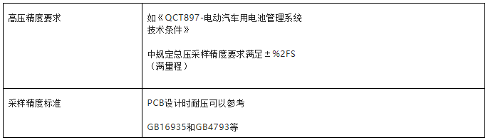

相关标准要求

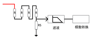

采样框图
主要包括分压电路滤波电路,ADC(这里只是做了一个简单的示意)

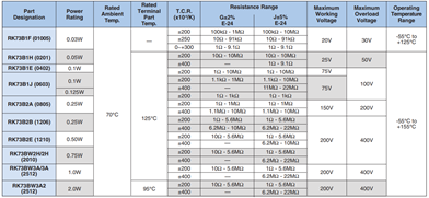

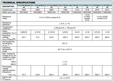

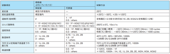

因为交流或直流高压系统中电压平台相对而言都比较高,所以在电阻选型时必须要
考虑到电阻的耐压等级,常规的单颗电阻的耐压等依照电阻的封装和工艺从25V到200V不等,更高的可以做到上千伏。下面列举常用的一些厂家的电阻耐压,图例中是基于常规的电阻的耐压情况,目前很多厂家也有专门针对高压采样电路的高耐压的电阻。
