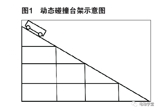

本研究基于新能源汽车典型碰撞场景,识别动力电池碰撞模拟试验参量,开展动力电池动态接触碰撞试验方法研究,形成动力电池动态接触碰撞试验流程。结合动力学理论和电气控制理论,开发建立动态接触碰撞试验装置,开展典型动力电池的动态接触碰撞试验。采用三坐标测量、测速仪、高速摄像仪等测量分析手段,分析动力电池在动态接触碰撞试验中的性能表现情况,进而得到相关参量变化规律和性能判定指标,为动力电池动态碰撞提供数据支持与分析依据。据此我们进行了测试台架的搭建,示意图如图1。
台架主要由立体滑道与碰撞台车构成,通过调节台车位置高度与质量载荷,装置可根据实际的碰撞情况实现三类碰撞模式:

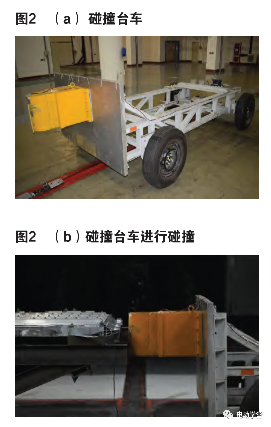

(3)碰撞能量可控的动态碰撞测试,假设以固定的碰撞深度,碰撞动力电池模组,测试动力电池模块碰撞加速度、碰撞力以及碰撞后电池模组状态。在实际测试中分别选取电池单体与电池模组作为研究对象,采用深度可控的碰撞方式,考察动力电池不同层级在动态碰撞中的情况。碰撞台车与实际碰撞情况如图2(a)-(b)。
2.2实验方法
将准备好的测试对象固定在台面上,通过调节高度控制装置,使测试对象中心与碰撞头中心位于同一水平面;采用伺服电机带动碰撞台车,通过位移传感器控制设置值,到达位移值时通过限位开关停止。脱扣器采用电磁阀控制,通过电磁阀拉动脱扣器,保证台车固定,后面实施脱扣。打开加速度,碰撞力等测试系统,调试数据采集系统,确认采集系统工作状态;根据试验速度调整碰撞台车的释放高度;根据确定的碰撞能量,调节台车质量,使其碰撞动能达到所需能量。同时根据确定的碰撞深度调节台车限位,使之能实现固定深度的碰撞。开始试验,系统通过电磁阀打开脱钩器,碰撞台车沿轨道下滑,到达碰撞位置,碰撞头与测试样品接触,完成碰撞。将根据设置的条件存储数据。

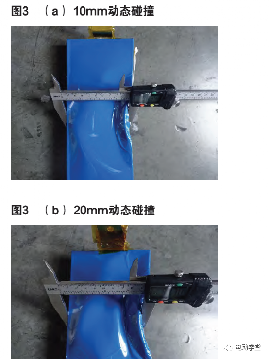

鉴于三元锂离子电池能量密度更高,也备受青睐,但其稳定性将磷酸铁锂电池更加弱一些,因此本研究分别从单体、模组到系统选取了一款电池单体和一款电池模组作为研究对象,分别进行深度可控的10mm、20mm、30mm不同碰撞形变的动态碰撞测试,选取的样品均为镍钴锰三元/石墨电池体系,单体尺寸为260×100×35mm,质量2kg;模组尺寸为388×120×40mm,质量7.2kg。
3.1.1单体动态碰撞测试
针对动力电池单体进行深度可控的动态碰撞测试,测试后形变如图,损伤形变往往是动力电池选取电池正负极进行深度的可控动态碰撞其所得结果如图3(a)-(b)。10mm与20mm动态碰撞电池没有发生起火爆炸、在30mm动态碰撞时电池发生了起火爆炸现象,具体根据试验中测试结果归纳整理如下:
当碰撞深度为10mm时,试验后没有出现漏液起火、爆炸等情况;没有发生热失控,电池虽然出现了变形,但电池温度仅上升4.5℃,电压无明显变化;
当碰撞深度为20mm时,试验后没有出现漏液起火、爆炸等情况;没有发生热失控,电池出现了较为严重的变形,但电池温度仅上升15℃,在碰撞后电池电压逐渐降至0V,即电池逐步失效;
当碰撞深度为30mm时,试验电池出现热失控,起火爆炸,电池温升达503.8℃,电压迅速降至0V。

综合单体不同损伤程度的动态碰撞测试可以发现,随着电池损伤程度的加深,电池受到破坏的表征信号也越多。在10mm损伤形变时电池虽然出现了变形,但只出现了略微的温升,而电压几乎没有任何变化;当电池损伤形变达到20mm时,电池的温度出现了较为明显的升高,而此时电压也逐渐下降到0V;在损伤形变达到30mm时,电池发生了起火爆炸,发生热失控,温度急剧上升,电压也迅速降至0V。
可以看出电池单体在受到动态冲击情况下电压并不会迅速反应电池受到的损伤,而温度则会随电池损伤呈现正相关的升高,因此可以作为一个表征参量来评估电池的状态变化。
