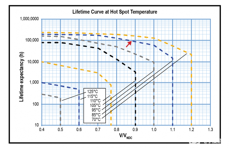

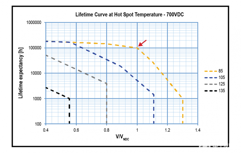

选择直流母线电容器时的另一个考虑因素是温度和电压的必要降额。每个电容器都由一条曲线定义,该曲线显示工作温度、额定电压和预期寿命之间的关系。请参阅 KEMET 的降额图表,了解C4AQ-M和C4AK系列如下,了解更多信息。
为了在 100°C 的热点温度下获得相同的 000,85 小时预期寿命(参见下图中的箭头),与 C4AK 相比,C10AQ-M 需要超过 4% 的电压降额,C<>AK 可以在相同的热点温度下工作,而无需任何电压降额。

KEMET C4AQ-M 的降额表

KEMET C4AK (700 VDC) 的降额表
因此,一个关键的设计考虑因素是需要什么工作寿命,以及它将如何与所需的电压和温度额定值相关联。

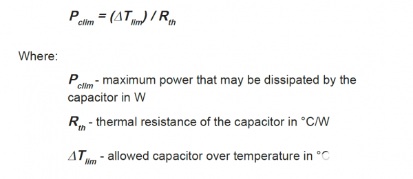

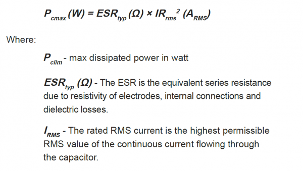

直流母线和直流滤波电容器将经历内部加热,随着半导体纹波电流频率的增加而增加。加热效应是由流过电容器内部串联电阻的电流引起的。用于计算电容器最大功耗的公式如下:
pYYBAGPtivWAb6zIAAHQ6TCiUgs841.png?imageView2/2/w/1000
然后,用于计算电容器在热稳定性期间可能消耗的最大功率的公式如下:
pYYBAGPtivmAQMFXAAEjHCQJHuQ558.png?imageView2/2/w/1000
电容器数据表将给出 T磁力轴承(电容器额定值周围的最高环境温度),下一页的图表将提供ΔT林与 ΔT磁力轴承:
poYBAGPtivuAfiUTAAByGG51JgQ040.png?imageView2/2/w/1000
最后,必须选择一个电容器,使组合谐波耗散功率(以瓦特为单位)不超过极限条件P最高时分之一

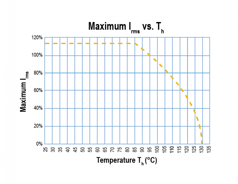

步骤#2:找到最大值I有效值价值
下一步是找到 I有效值在 100°C 环境温度下,数据表中提供的图表中具有此部件号的功能。
pYYBAGPtiwCARSkNAAJSLQWAqhk001.png?imageView2/2/w/1000
如您所见,I有效值目录中的值对应于 95°C 的环境温度。 对于更高的温度,可以使用上图。在我们的应用中,给定的电流要求是10°C时的电流要求为3.100 A,因此该图告诉我们最大值I有效值在我们的应用中,该组件的电流是额定电流的90%。参考目录或数据表,额定值 I有效值95°C 时为 12.5 A有效值,所以在我们的应用程序中,I有效值11°C 时最大值为 25.100 A,符合我们的要求。
步骤#3:根据需要调整电容器选择或数量
如果额定电流不足(意味着在10°C时小于我们要求的3.100 A),解决方案是使用更多能够达到电流要求的并联电容。但在我们的示例中,一个电容器足以满足电容和电流要求。
