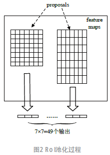

Faster R-CNN 的全连接层需要固定大小的输入,因此通过RoI 池化将不同大小的RoI 转成固定的大小。图2 为RoI 的池化过程。
image.png?imageView2/2/w/1000

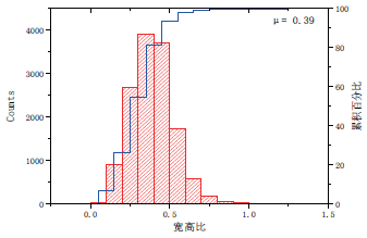

2.2 anchor框聚类分析

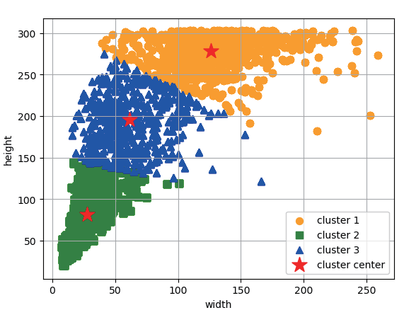

使用k-means 聚类对训练集中所有行人目标的真实框进行聚类分析。anchor 框聚类分析算法的主要流程:
Step1:将训练集中所有目标框的宽高构成数据集D,再从D 中随机选择一个聚类中心ci false;
Step2:求D 中每个样本s 到ci 的距离,记为di ,将使di 最小的那个样本归到ci 中;
Step4:循环执行Step2 和Step3,直到聚类中心不变。
取出所有行人标注框的坐标信息,计算出每一个标注框的宽和高,并对其进行聚类统计,这里取聚类数k = 3 。随后,计算宽与高的比值,使用统计直方图的方法求出其均值,得到宽高比的均值μ = 0.39 ,也就是说训练集中目标的anchor 框的合适的宽高比是0.39,即w ≈ 0.39h。图 4 为行人 anchor 框的宽高统计结果。
因此,本文将原Faster R-CNN 算法中anchor 框的宽高比修改为(0.39:1)。
a)宽高统计图
(b)宽高比统计图
图4 宽高聚类分析

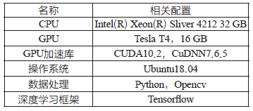

3.2 实验平台及训练
实验所使用的软硬件环境如表1 所示。
表1 软硬件配置

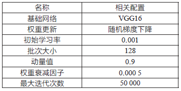

训练参数如表2 所示。
表2 训练参数设置

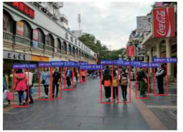

实验采用平均准确度(mAP)[17] 作为判断算法性能的标准。在自制的数据集上进行实验,检测精度达到了90.1%。所提方法检测结果与直接使用Faster R-CNN的检测效果对比如图6 所示,图6(a) 表示直接使用Faster R-CNN 的检测效果,图6(b) 表示所提算法的检测效果,通过左右图片对比可以看出,使用所提算法检测出来的目标个数要优于调整前的检测个数。
(a) Faster R-CNN检测结果
(b)本文方法结果
图6 测试结果对比
