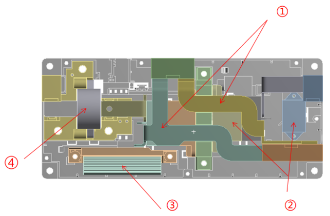

一、BDU的组成
高压配电盒,主要零件如图1、①为铜排,承担着导电作用,连接着②继电器、③水泥电阻、4分流器。铜排的层次在充放电中接通不同的继电器承担着不同的作用。PDU也是高压配电盒的一种,是电力分配单元,BDU是电力阻断单元。
f30e2a80-ca94-11ed-bfe3-dac502259ad0.png?imageView2/2/w/1000
图1 BDU结构组成
DCDC与PDU二合一产品,PDU配置灵活,可以根据客户要求进行定制开发,能够满足不同客户不同车型需求,比如三合一,四合一等。

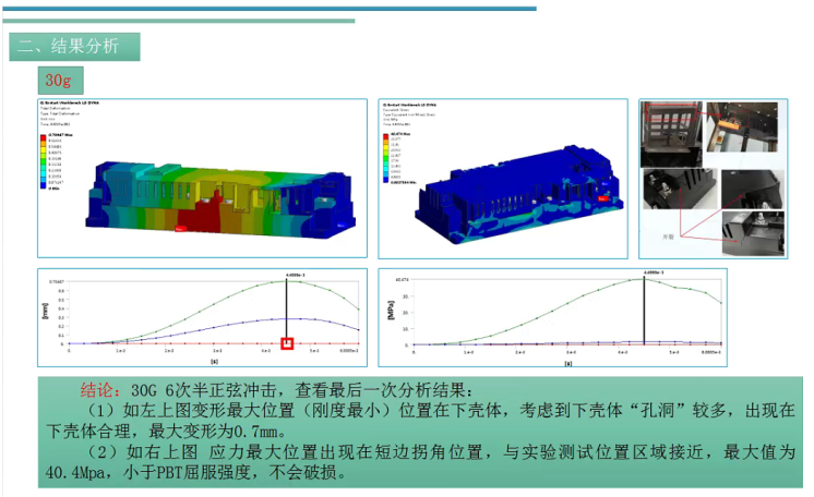

(1)机械冲击分析
依据《GBT31467.3-2015电动汽车用锂离子动力蓄电池包和系统第3部分安全性要求与测试方法》,明确要求可以承受6ms半正弦50G加速度冲击。
图3、为机械冲击仿真与实际测试对比,通过对比验证了仿真结果,优化了数学模型,为接下来的优化提供了基础。
f35bdc58-ca94-11ed-bfe3-dac502259ad0.png?imageView2/2/w/1000
图3 冲击仿真

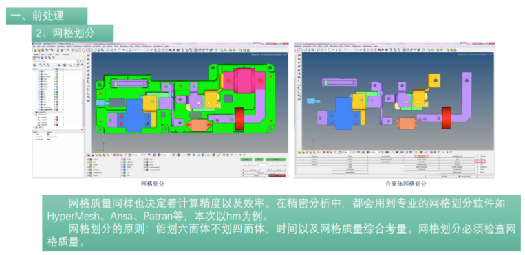

(2)随机振动分析
随机振动确定了在不确定振动(路况)下,基于概率的结果响应。图4为随机振动前处理图,通过Hm进行仔细的网格划分,并检查网格质量,网格质量决定着结果的准确性,同时决定着求解效率。
f3955ea6-ca94-11ed-bfe3-dac502259ad0.png?imageView2/2/w/1000
图4 随机振动前处理

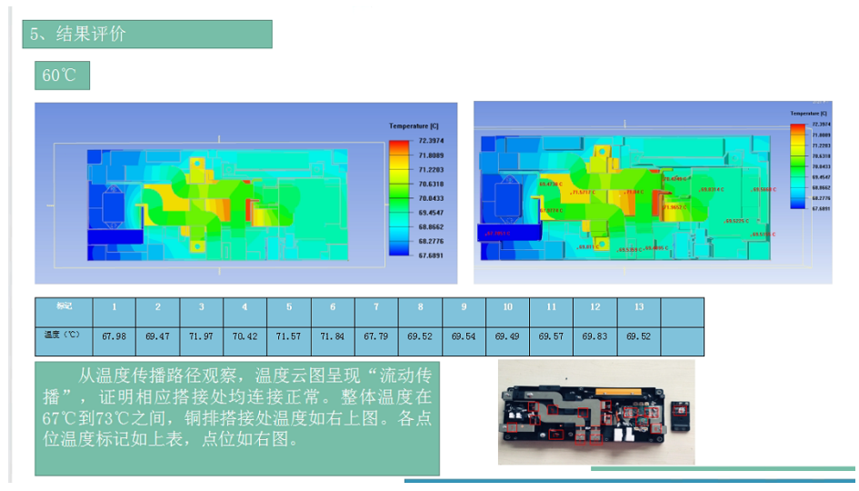

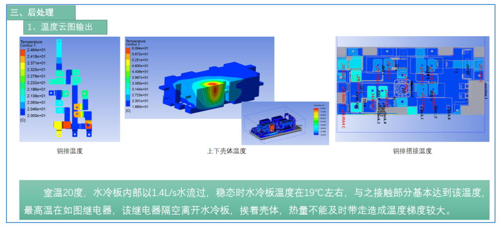

(3)流体散热分析
高压配电盒一般采用自然散热,当与DCDC等集成多合一时,采用液冷。依据采集变化的电流进行瞬态散热分析。与实际测试进行对比优化仿真模型,为研发阶段提供较为准确的预判,驱动结构以及散热方式的优化。
图5、为仿真与实际测试对标图,图6为实际测试设备与测点。
f3d4c924-ca94-11ed-bfe3-dac502259ad0.png?imageView2/2/w/1000
f41a6ce0-ca94-11ed-bfe3-dac502259ad0.png?imageView2/2/w/1000
图5 流体散热分析
