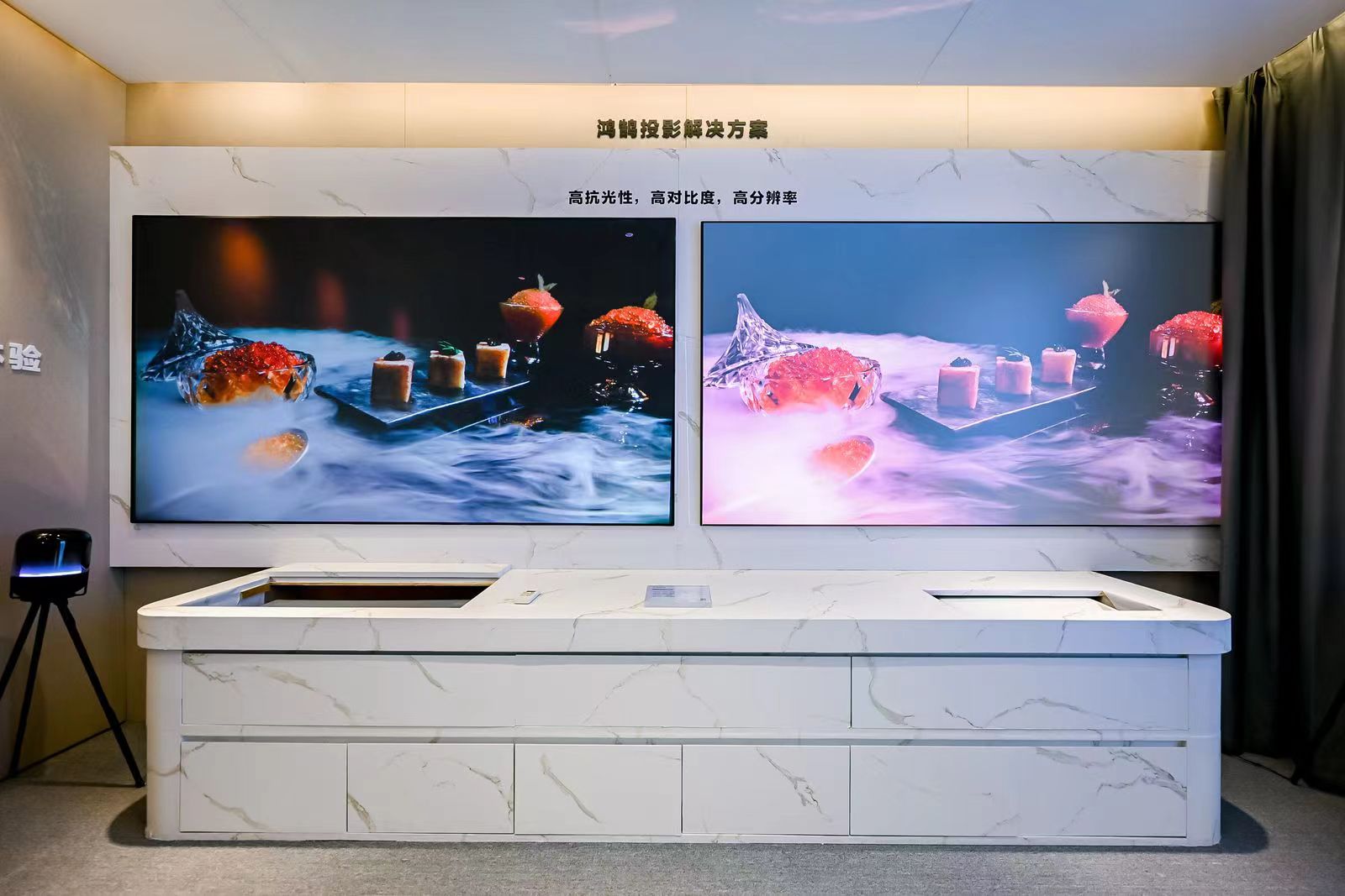

图:海思鸿鹄LCoS芯片
2024年3月,在AWE展期间上海海思全球首发3LCoS投影解决方案,引起行业瞩目。在第三代家庭投影启动之际,LCoS技术缘何被看好成为第三代家庭投影的光阀主流技术,源于其技术原理和中国相关产业链的突破。
