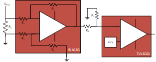

如果您想提高电流检测精度,可以选择使用图1所示电路的高精度低漂移电阻;然而,随着外部元件的精度和漂移增加,成本也随之增加。另一种方法是使用电流检测放大器,如TI INA185。电流检测放大器集成了精密匹配的电阻增益网络,可经济高效地降低增益误差和漂移。对于INA185,增益误差为±0.25%,漂移为8 ppm/°C,或温度变化为±0.33%。
此外,您还可以通过使用性能更佳的电阻器来改善参考误差。使用带有集成精密基准电压的比较器(如TI TLV4021)也可在温度误差为±0.04%的情况内显著改善参考误差。图2所示为同时使用INA185和TLV4021用于过流检测电路的电路。
图2:使用精密电流检测放大器和精密比较器实现过流检测

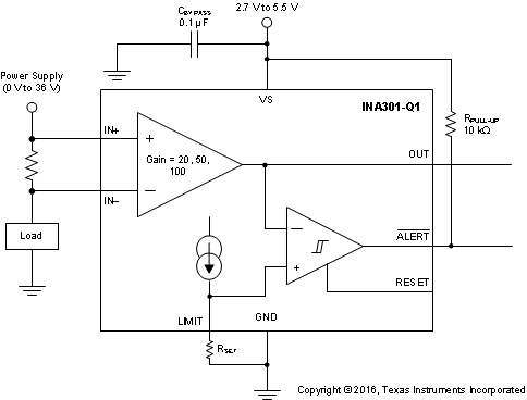

这会将分压器误差作为主要误差源。您可使用电流检测放大器(如TI INA301)来消除此误差源。该放大器集成了比较器和精密基准电压源,如图3所示。
图3:INa301功能框图
INA301具有片上精密电流源,仅需一个外部电阻即可设置阈值。此外,警报输出的总响应时间小于1μs。
