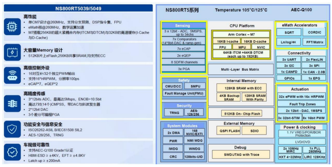

NS800RT5039/5049框图

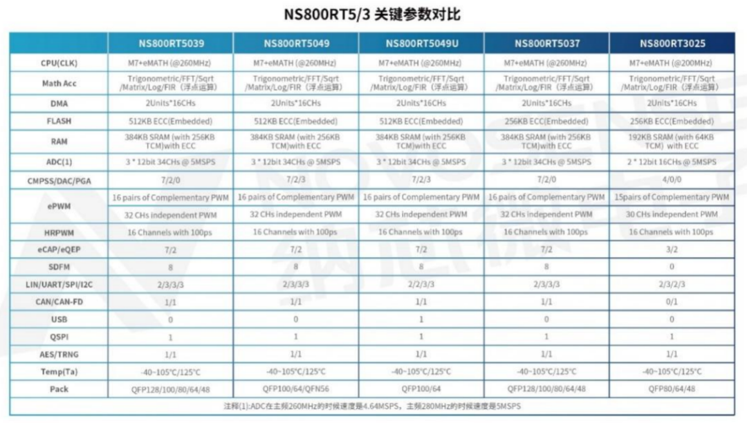

NS800RT5039/5049,这是纳芯微首次推出的产品。熟悉这个领域的工程师马上就能联想到TMS320F280039和TMS320F280049,这是C2000系列中被TI定义为“中级性能”的主力产品。如此命名,显然是纳芯微为了“方便”客户。
据纳芯微MCU市场总监宋昆鹏介绍,虽说是直接对标,但产品定义的环节,并非完全照搬,而是根据客户痛点,在实时性、可扩展性及安全性等方面进行了全面创新,这些显然都是实时控制MCU的关键。当然,考虑到TI这两款产品都是几年前推出的,后来者做出创新和升级也很自然。

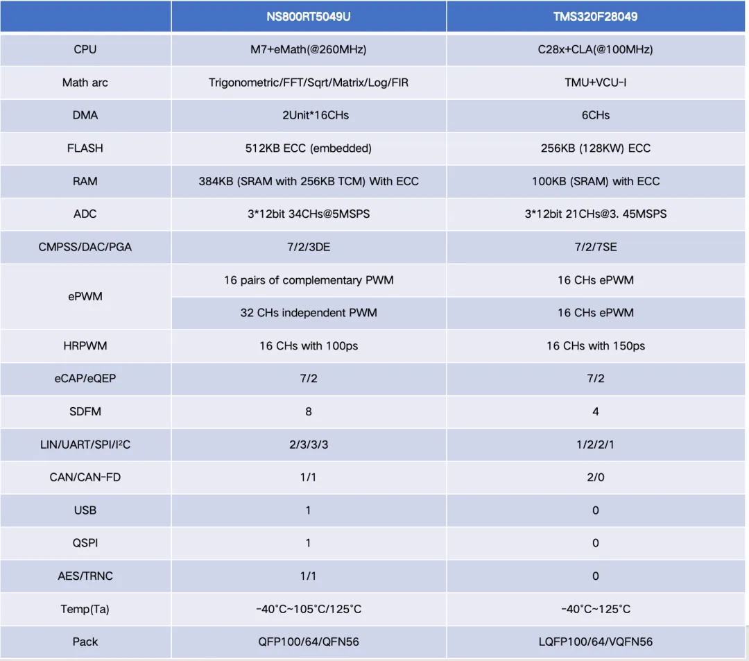

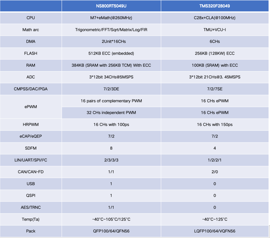

根据TI和纳芯微的官方数据,EEWORLD整理了两颗0049芯片的性能对比。
NS800RT5049U PK TMS320F280049
首先,在计算性能方面,NS800RT内核选用了Arm Cortex-M7,结合自研的eMath数学加速器,在数学运算上可与C28x+CLA相当。特别是eMath内核在FFT计算中,经过实测 512 个点之内算力可达 C2000 对应产品的 3 倍水平。
其次,在存储方面,纳芯微NS800RT在FLASH和RAM上都扩充了一倍以上,FLASH从256KB提升到512KB,RAM从100KB提升到384KB。随着程序越来越复杂,代码量要求比较高,需要不停地对代码进行优化,不如Flash直接足量给够,当然TI最近推出的产品也是加大了FLASH,方便程序存储。另外,更大的RAM算起来确实快,NS800RT提供了32KB高速缓存(I-Cache, D-Cache)和最高256KB的超大紧耦合内存(ITCM, DTCM / Tightly Coupled Memory),解决了存储与计算间的瓶颈。
另外,在关键实时外设上,纳芯微也有了较大提升。比如ePWM通道数直接提升了一倍,同时高精度PWM(HRPWM)分辨率也从150ps提高到100ps。在电源转换、电机控制应用中,高精度PWM是提高转换效率、提高输出准确度的关键。随着对尺寸、功率密度等要求不断提高,开关频率也在提高,就需要更高精度的PWM进行控制。100ps对应10GHz频率(1/100ps),而主频仅为260MHz,需要一定的功底,其实PWM的通道数和精度一直是C2000最具特色的外设之一。
同时,得益于PWM以及主频的提高,ADC采样速度也从3.45MSPS提高到5MSPS,从而提高了信号吞吐率。
相比对标产品,NS800RT的PWM和ADC通道数都进行了提高,ePWM从16提升到32个通道,ADC由21提高到了34通道。在多合一车载充配电总成,或者带储能的逆变器中,需要驱动更多的功率器件或者电机,并采集相应的信息,因此通道数量越多越好,可以省去额外的MCU或者FPGA。
扩展接口上增加了USB,同时其余接口数也有所提升,拓展了产品的连接性。
在信息安全上面则提供了AES和TRNG,满足客户安全需求,预计2025年底拿到ASIL-B认证。
封装上也额外提供128pin引脚,增加了IO数量。
“TI最新推出的F28P55在外设、存储、引脚、安全性等方面都进行了改进,这和我们不谋而合。”宋昆鹏说,“实际上不止可以比对F280039和F280049,即使比对TI最新推出的P55,除了存储和NPU上不足之外,其他外设资源包括算力都是可以PK的。”
“同时,我们加量不加价。”他补充道。

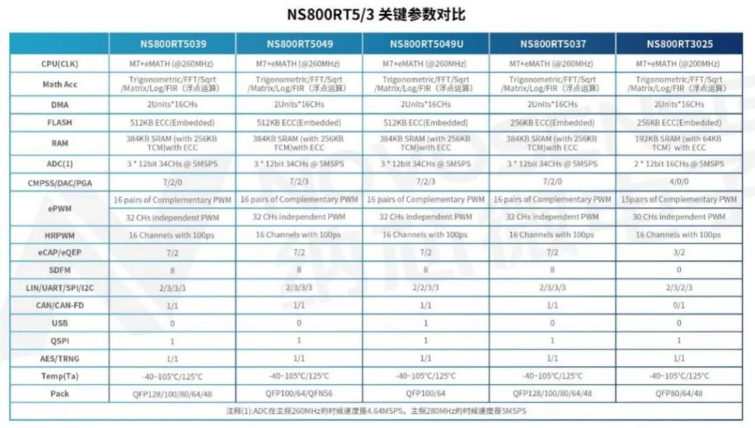

NS800RT5/3关键参数对比

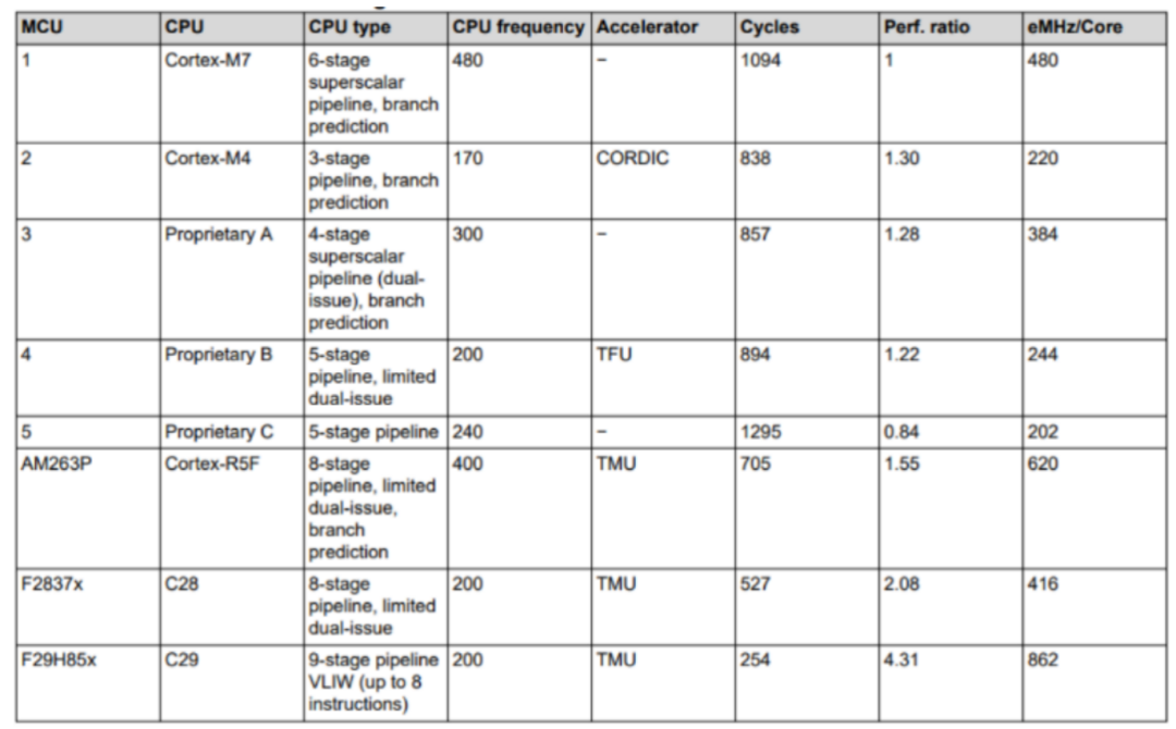

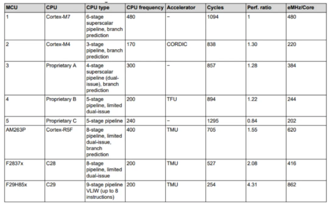

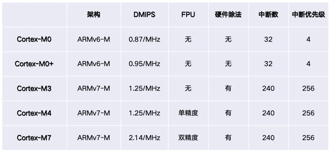

实时控制系统的用户最关心的是内核问题,众所周知,C2000是TI自有的DSP 内核,“最初C28x的DSP算法效率以及实时性确实比Arm强很多。” 宋昆鹏坦言。但是如今Cortex-M内核已在电机、电源等领域得到了应用,验证了Arm的性能绝对能够胜任实时控制MCU的任务,“随着Cortex-M7的推出,相应的DSP性能有了极大提升,同时也提高了主频,甚至在实时性上已经不输R内核。”
Cortex-M7在DMIPS性能上实现了大幅度提升,并且支持双精度浮点以及硬件除法,中断数也大幅提升。
如上图TI官网实际数据显示,480MHz M7内核已与C28类似,考虑到eMath的额外数学运算加速,内核效率已经旗鼓相当。

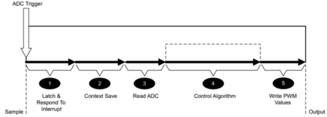

如图所示,一个典型的实时控制系统信号链路图,其中1、2和4(中断响应、文本存储、控制算法)主要由CPU的架构决定,而3和5(ADC、PWM)则同时依赖于CPU和外设。

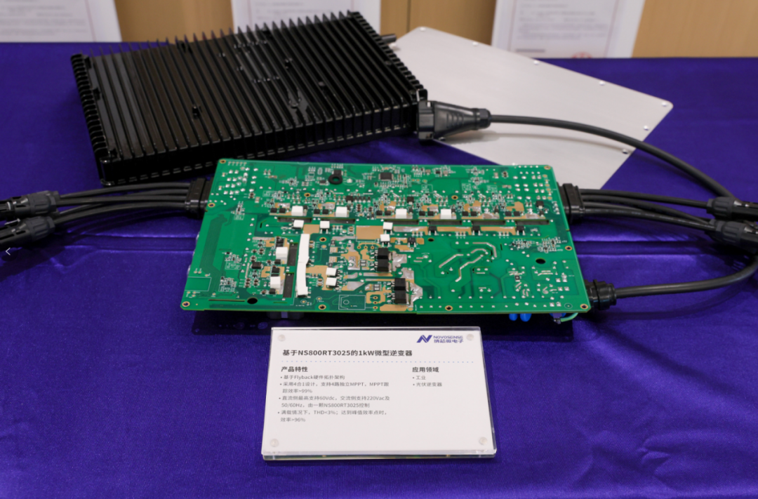

1kW微型逆变器
对于替换C2000,纳芯微有自己的理解和做法。首先在软硬件迁移上,NS800RT与C2000引脚兼容,外设也达到了寄存器兼容水平,只是内核编译上有区别,这在Arm上并非难事,同时纳芯微也提供迁移支持,总体而言“非常容易”,减轻了客户更换平台的隐忧。
纳芯微可以依托Arm,打造生态与合作体系。目前,开发工具方面支持Arm KEIL、IAR EWARM 以及GCC/Eclipse,提供评估板和烧录器,支持FreeRTOS、uC/OSII、RT-thread。另外纳芯微也正在积极寻找IDH方案商合作,为客户提供完备的产业链。

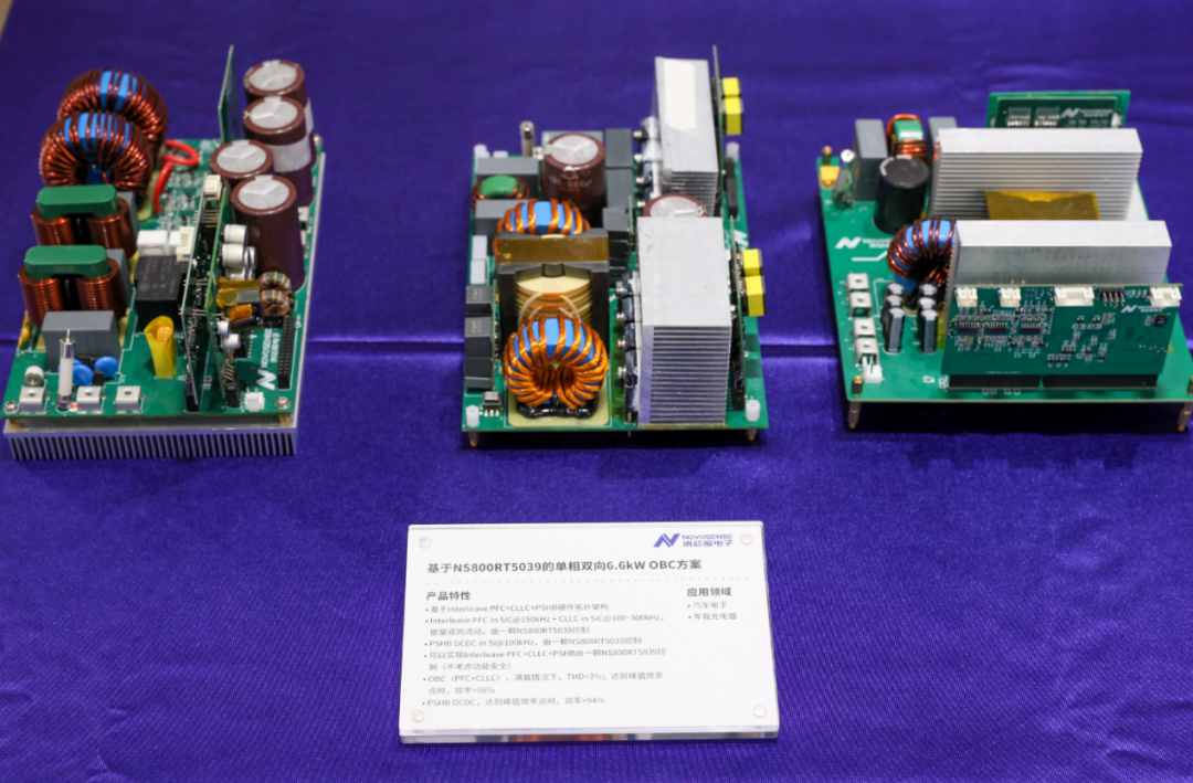

目前,纳芯微的硬件方案团队已经和芯弦的软件团队深入合作,开发出基于NS800RT的单相双向6.6kW OBC、三相10kW逆变器、1kW微型逆变器、电机驱动器等方案。其MCU已经得到了来自能源、汽车、电机等不同行业客户的初步认可,正在进行测试工作,AEC-Q100的认证也正在进行中。
凭什么让大家相信纳芯微和芯弦可以和TI的开发团队一战呢?“现在不需要大家一下子相信,等我们的成功案例就好了。”面对EEWorld的质疑,宋昆鹏说。
双向6.6kW OBC
