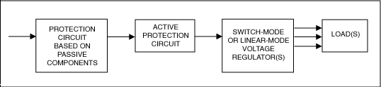

图1显示了汽车电源的简化结构。
pYYBAGQmVJCALTTyAAARrJn8aww307.gif?imageView2/2/w/1000
图1.汽车电源的基本原理图由上述三个组件组成。
此框图包含以下单元:
无源保护电路:限制+12V电源总线的正电压并阻断负电压。
有源保护电路:电压限制器,其功能与无源保护电路非常相似,但使用晶体管等有源元件而不是无源元件。因此,与具有相同电气特性的被动结构相比,它具有更好的质量比和更小的尺寸。
开关模式或线性稳压器:为多通道电源中的给定负载提供适当的电压和电流。
这些组件的具体技术规格可能因应用而异。尽管某些应用实际上省略了其中一些元素,但它们的缺失将对电气性能产生整体负面影响。事实上,缺少上述单元之一将使技术要求和设计复杂化。

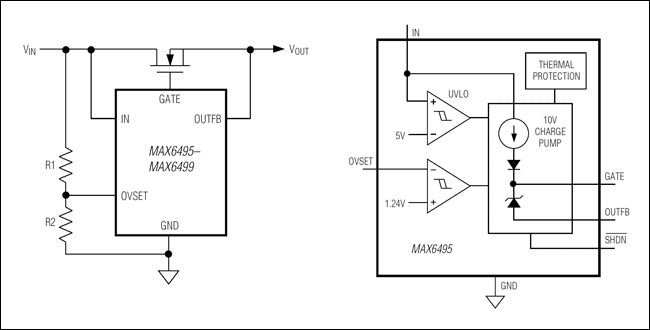

有源限压器的理论非常简单。在器件的输入和输出之间有一个MOSFET。电压限制器控制该晶体管的栅极。在正常工作条件下,MOSFET 开路,负载供电。如果电压超过定义的阈值,限压器将关闭外部 MOSFET 和负载。
最基本限压器的内部结构和典型应用电路如图2所示。
poYBAGQmVJGAI4nrAAA7qqXDfpc175.gif?imageView2/2/w/1000
图2.框图,例如具有外部MOSFET的72V过压保护开关/限幅器控制器。MAX6495–MAX6499的示意图显示了过压模式下的器件;MAX6495为功能图。
在这个基本电压限制器中,V在为内部电路供电。V处的最大电压在为 80V。OVSET输入端的分压器设置可调过压门限。使用内部电荷泵为低成本n沟道MOSFET的栅极供电可降低器件价格。除了提供过压门限外,这些IC还实现了不可调的欠压门限。

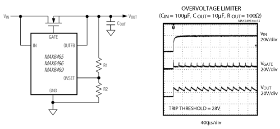

如上所示,分压器控制图2中IC上的输入电压。分压器也可以重新连接到限压器的输出端,如图4所示。在后一个示例中,分压器限制负载电压,而不是将其关闭。从性能数据中可以看出,限压过程是周期性的。振荡周期取决于负载能力和负载电流,因此在很宽的范围内变化。这种周期性振荡包含两个阶段;第一级将MOSFET置于有源模式,第二级将其关断。
poYBAGQmV7KAAAAFAACZHqfkcxU174.png?imageView2/2/w/1000
图4.这些器件在此处配置为过压限制保护开关;将显示性能数据。C在= 100μF;C外= 10μF;R外= 100Ω.
图4中的配置周期性地将MOSFET置于有源模式,从而导致该MOSFET的功耗。因此,需要特别注意防止MOSFET过热。因此,该 IC 具有阈值约为 +160°C 的内部过热保护。 如果超过此温度,IC和MOSFET均关断;冷却至 +140°C 后,它们恢复正常模式。为了实现此应用,IC应尽可能靠近MOSFET放置良好的热接触。

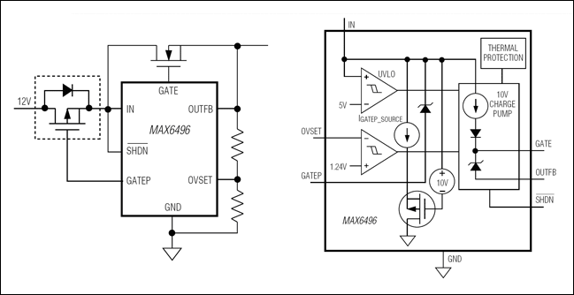

众所周知,电路板电源总线可能包含负电压尖峰和正尖峰。负电压可以通过基于无源元件的保护电路或特殊IC来阻断。该反向保护设计的内部结构如图5所示,为MAX6496。
poYBAGQmVJSARPb-AABMlAHOeAQ979.gif?imageView2/2/w/1000
图5.MAX6496为过压限制器,具有低压降反向保护电路(左)和功能框图(右)。
除了用作典型的正电压限制器外,MAX6496还包含一个p沟道MOSFET栅极级,该级在正电压下保持额外的MOSFET导通,在负输入电压下保持关断。在高负载电流和低最小输入电压下,该电路比普通Shottky二极管更有用。
