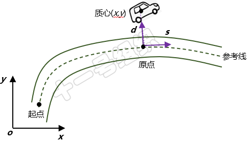

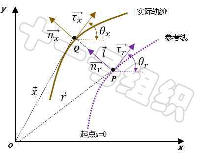

Frenet坐标系的建立基于一个参考线,这个参考线可以是任意曲线,但在自动驾驶运动规划中一般定义为道路的中心线,这条中心线是地图模块输入过来的一系列离散点。同时使用参考线的切线向量和法线向量建立一个直角坐标系,如图1所示,这个坐标系就是Frenet坐标系。
edd2af6e-d1c4-11ed-bfe3-dac502259ad0.png?imageView2/2/w/1000
图1 Frenet坐标系示意图
某一时刻,假设车辆质心在全局笛卡尔坐标系下的坐标为(x,y),车辆质心到参考线上的投影点称为原点,原点切线方向称为s轴方向或纵轴方向,原点法线方向称为d轴方向或横轴方向。纵坐标s值指的是参考线上的原点与起点之间曲线的长度,也就是车辆在道路上的纵向行驶距离。横坐标d值指的是原点与车辆质心之间的距离,也就是车辆偏离道路中心线的距离。车辆质心随着时间在不断变化,因此Frenet坐标系的原点也在不断变换,所以Frenet坐标系是一个移动坐标系。

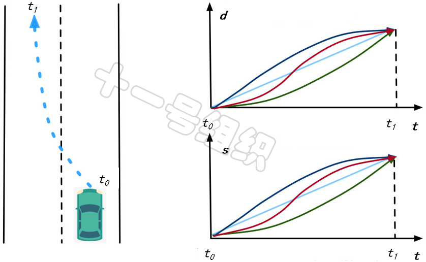

下面我们用一个例子来解释Frenet坐标系的这种降维作用。假设行为决策层判断前方有低速行驶的车辆,随后在t0时刻做出了一个在t1时刻完成变道的决策。即车辆需要在Δt=(t1-t0)时间内,横向上需要完成一个Δd以及纵向上完成一个Δs的移动。如图2所示,我们可以将s和d分别表示为关于t的函数:s(t)和d(t),这样二维运动规划问题被分割成了两个独立的一维优化问题。
ede535e4-d1c4-11ed-bfe3-dac502259ad0.png?imageView2/2/w/1000
图2 Frenet坐标系下运动规划示例

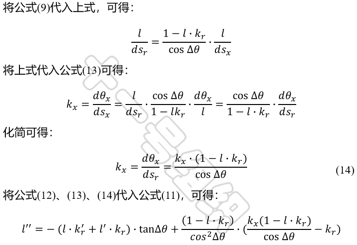

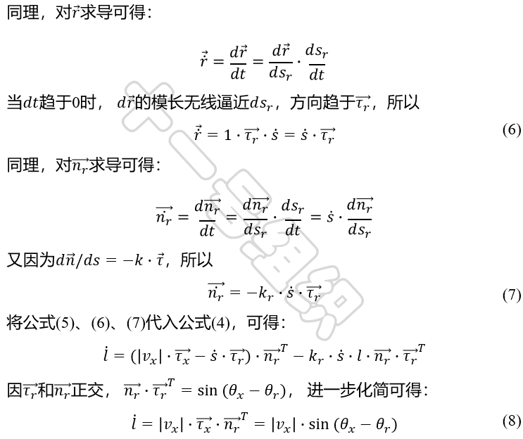

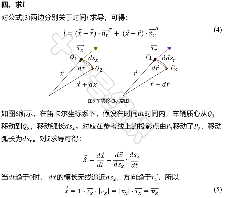

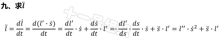

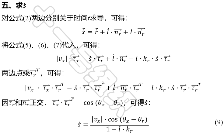

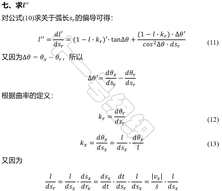

03Frenet坐标系与笛卡尔坐标系转换

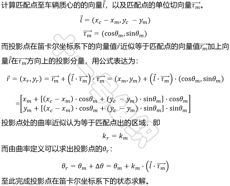

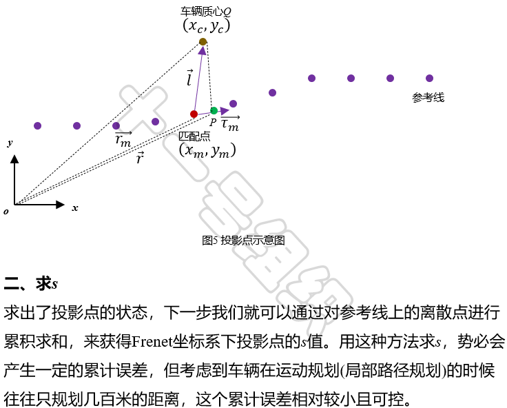

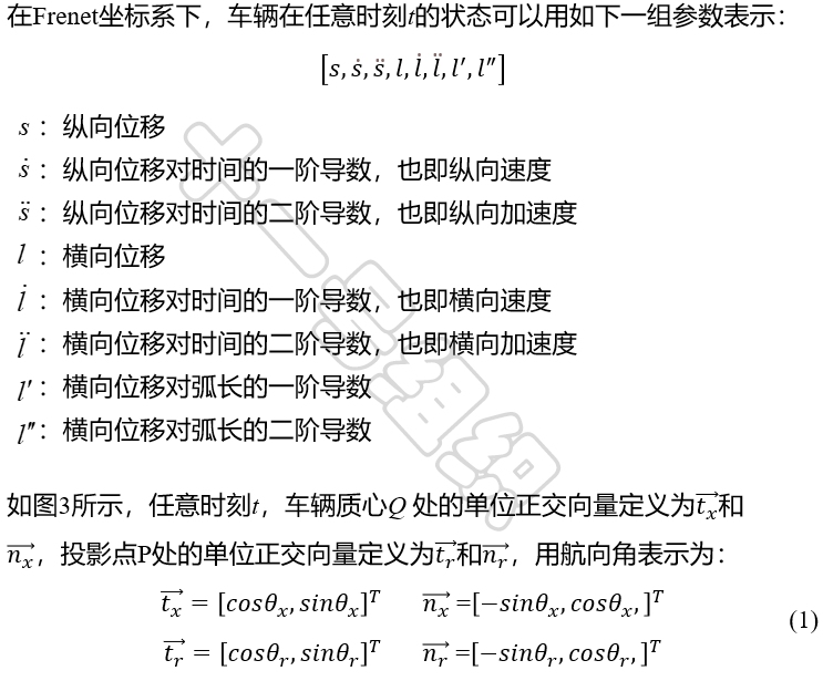

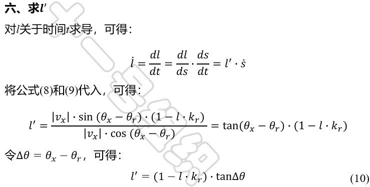

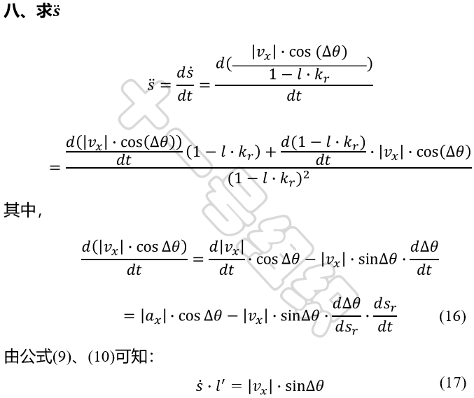

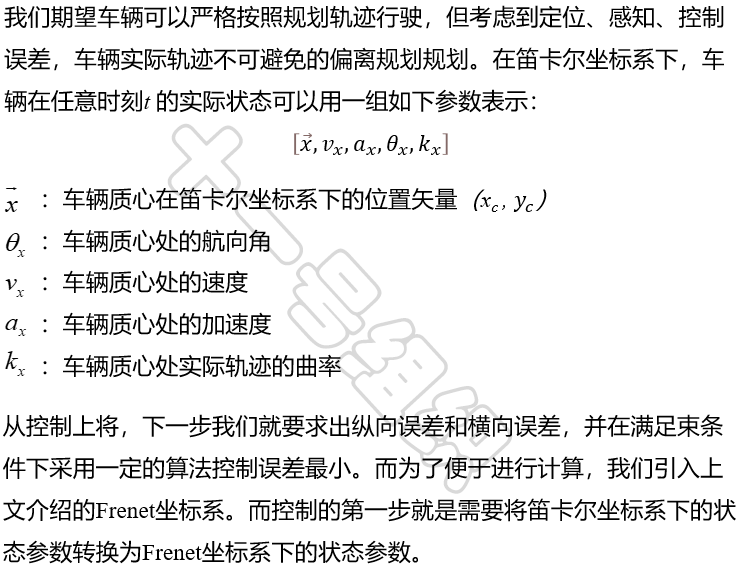

要使用Frenet坐标系进行运动规划,就需要将笛卡尔坐标系下的车辆状态转化为Frenet坐标系下的状态。由于公式太多,只能采用图片方式呈现后续内容。
edf7774a-d1c4-11ed-bfe3-dac502259ad0.png?imageView2/2/w/1000
图3 Frenet坐标系和笛卡尔坐标系下的状态表示

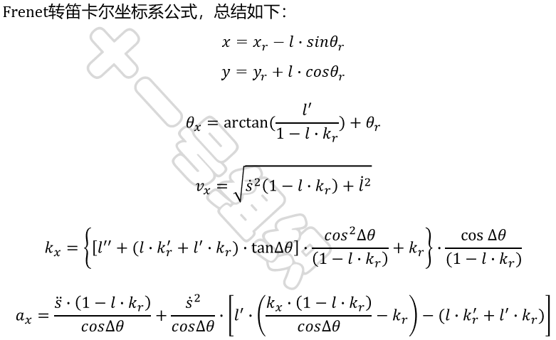

基于Frenet坐标系进行运动规划,将输出单独的横、纵向轨迹,而最终输出到自动驾驶车辆参考运动轨迹需要可直接被控制模块所应用,因此最后还需要把Frenet坐标系下得到的轨迹转化到一个全局笛卡尔坐标系中。逆过程过于简单,下面直接给出结论。
