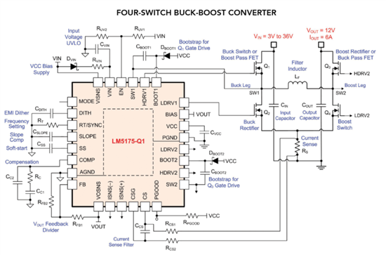

典型四开关降压-升压转换器电路原理图说明了功率级和LM5175-Q1控制器芯片的组件。控制器芯片包括集成栅极驱动器、偏置电源、电流感测电路、输出电压反馈、环路补偿、可编程欠压锁定电路以及用于降低噪声特征的抖动选项。设计人员可以选择开关频率。400 kHz开关频率可以降低电路占用空间,消除对AM广播频带的干扰。
在所附示意图中,四个功率MOSFET设置为全桥配置中的降压和升压桥臂,其中开关节点SW1和SW2通过功率电感器(由LF表示)连接。当输入电压分别适当地高于或低于输出电压时,发生传统的同步降压或升压,并且相反非开关支路的高侧MOSFET导通为通过器件。
但是,此降压-升压实施方案的最引人注目的特征是当输入接近输出电压设定值时,在降压-升压(B-B)转变区域中采用特殊方案。然后,降压和升压桥臂均以一半的开关频率,以相移、交错方式进行处切换,这非常有利于效率和功率损耗。
控制架构将升压中的峰值电流模式控制和降压中的谷值电流模式控制相结合,实现了平滑的模式转换,仅需要一个低侧配置的分流电阻即可实现电流检测。

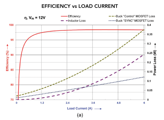

效率和分解组件功率损耗与四开关同步降压-升压转换器的(a)负载电流和(b,下图)输入电压。升压-升压模式区域在效率与线路图中很明显。

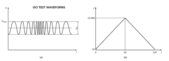

ISO 16750-2叠加正弦交流测试电压(a),在两分钟扫描持续时间内从50Hz到25kHz的频率扫描记录(b)。

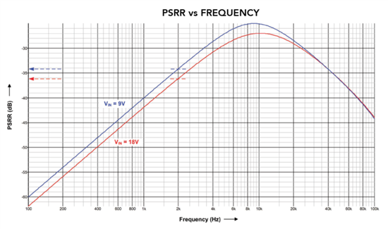

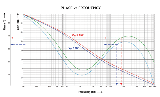

在9和16V输入电压下对转换器开环增益和相位图的仿真显示了相应的PSRR性能。
上图是9和16V输入的模拟波特图,环路交叉频率分别为14 kHz和17kHz。
下图是模拟PSRR,分别显示了在1kHz时,9V和16V输入的衰减分别为40dB和42dB。

观察效率和组件功率耗散对于转换器设计线路和负载的曲线图很有趣。考虑到总体损耗,具有12V稳压输出的转换器很容易在宽范围的输出电流和输入电压下达到95%以上的效率。
车载电子设备的一个重要特性是对音频(AF)范围内传导瞬态的抗干扰性。这种噪声的来源是在输出上有残余交流电的汽车交流发电机。交流发电机的定子绕组基本上是具有高阻抗输出的三相正弦电流源,馈入二极管全波整流器。整流产生重叠的电流脉冲,波纹由三相确定。
ISO 16750-2第4.4节描述了汽车电子设备应能承受的交流发电机输出的电压纹波。根据测试脉冲严重程度,测试信号在50 Hz至25 kHz的频率范围内,幅值为峰峰值1V,2V和4V。

直流/直流转换器的PSRR与环路带宽相关并受其影响。环路带宽通常限于开关频率的20%或更低,取决于在升压模式下出现的右半平面零(RHPZ)频率。在诸如TI的LM5175-Q1等控制器中,PSRR性能在很大程度上与VIN和负载变化无关。这是由于具有基于VIN和VOUT差值的自适应斜坡补偿电流模式控制方案,设计用于提高PSRR和抑制线路瞬态。
在随附的电路原理图中,标注为CSLOPE的电容器用于斜坡补偿设置。CSLOPE被选择为在谷值(峰值)电流模式降压(升压)工作模式下的典型的电感器上升斜坡(下降斜坡)的理想的无差拍响应。可用的电感器斜率的一半理论上提供最佳线路抑制,但这表示用于环路稳定性的最小斜坡补偿。

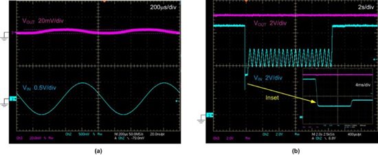

左图是当9V直流输入具有1V峰峰值幅值叠加1kHz正弦波纹时,同步降压-升压转换器的输出电压。所有电压都使用去除开关频率噪声的交流示波器探头耦合进行测量。输入电压通过连接为源极跟随器的串联n沟道MOSFET进行调制。输入信号衰减大约40dB,符合预期。右下图是在冷启动瞬变期间的输出电压,下降到3V持续20毫秒。使用汽车冷启动模拟器。如上所述,四开关同步降压-升压转换器通过冷启动曲线无缝调节,保持输出电压在其额定12V设定值。功率MOSFET在低输入电压时具有足够的栅极驱动幅度,因为VOUT为控制器的偏置引脚输入供电。
