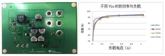

TI已经开发了几种参考设计来克服这些问题。例如,图2中的用于汽车LED的TI Designs 24W升压和升压至电池参考设计(TIDA-01234)是用于汽车LED应用的24W高效率(94%),低成本的异步升压设计,此设计基于LM3481-Q1。

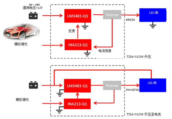

本参考设计适用于汽车高亮度照明,如头灯,尾灯和汽车内部LED照明系统。设计工作电压输入范围为6VIN至18VIN,可以以1A的恒定电流驱动串联的多串六至七个LED(16V至24V)。虽然针对典型工作情况进行了优化,但在冷启动情况下,此设计也将低至3VIN,在负载突降情况下,可高达42VIN。此设计支持模拟LED亮度控制和输出开路保护。在升压至电池配置中,输入电压可以高于,低于或等于所需的LED串电压。参见图3。

输出电压可使用电阻分压器和反馈引脚进行编程;这是必要的,因为电阻器的值将决定电压输出。输出电流取决于负载要求和期望的LED强度。对于LED应用,需要恒定电流以保持特定的期望亮度;在汽车系统中的所有情况下保持亮度是一种挑战。该参考设计使用LM3481-Q1升压控制器进行电流检测来实现恒定电流。
为了保持流过LED的恒定电流,在控制器的输出处设有检测电流的电流检测电阻器Rshunt。此设计使用50mΩ的电流检测电阻来产生50mV的交叉电压。INA213-Q1放大此交叉电压,提供增益=50。使用注入电流检测放大器的外部电压,通过改变输出电流,可以在输出端对LED进行模拟调光。
如果输出LED烧坏或在输出电路断开(这将导致输出电压持续上升),参考设计提供输出开路保护。在升压配置中,连接在VOUT和电压反馈分压器之间的齐纳二极管钳位齐纳电压(Vz)的输出电压和电流检测放大器的输出电压。
为了在输出电压接近输入电压的情况下产生恒定电流,您可能认为需要使用复杂昂贵的降压-升压或单端初级电感转换器(SEPIC)结构。但通过将LED串的阴极连接到输入而不是接地,可以将参考设计修改为升压至电池配置。在这种配置中,输入电压可以高于,低于或等于所需的LED串电压。
对于升压至电池,参考设计为开路保护提供了另一种解决方案。使用晶体管Q2(见原理图)与R5,R6,R7,R8和D2组合检测输出电压和输入电压之间的差分电压。当差分电压上升到输出的过压(Vov)时,齐纳二极管D2导通,用Q3下拉补偿引脚电压。因此,输出电压将保持在较低水平,直到负载再次出现。
