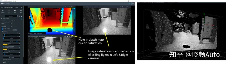

对于双目摄像头而言,它能感知深度,这原本是个很不错的能力。但是当双目摄像头遇上有强光反射的光滑地面时,强光导致的图像局部饱和会让摄像头的深度测量出现偏差,而误以为地上有一个洞。
但我们都知道实际上地面上并没有洞,那这就是一个false positive。
明亮的地面反射导致摄像头探测到了洞
而这样的偏差会导致汽车在行驶过程中误以为前方不能通行,需要绕行避让或直接刹停,从而产生让人觉得莫名其妙的“幽灵刹车”。
但是面对同样的场景,毫米波雷达就不会探测出一个洞来,因为它通过自身发出的电磁波来感知周围环境而不受光线强弱的影响。
这时候采用传感器融合,就能够避免这样的问题。

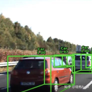

于是,三维的目标检测应运而生,并逐渐成为目标检测的主流。同时,我们也会把目标分类合并在一起做掉,这可以通过神经网络的多头设计来完成。因此你会看到目标的框上有一个分类以及分类的置信度。
不同类别的目标有不同的几何外形,这样也能方便设计不同大小的框子对应不同类别的目标。
https://paperswithcode.com/task/3d-object-detection
不过3维框也有其局限,我们都知道车辆的外表并非一个完美的长方体,而都用长方体框出就忽略掉了很多外观上的细节。而这些细节在近距离跟车、加塞变道时会变得特别有用。

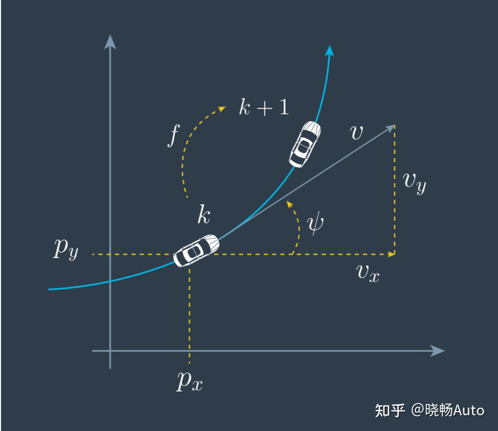

目标追踪的常用结构就是依据我们之前讲过的卡尔曼滤波结合目标关联算法。
先预测,再关联,后更新。九字箴言。
对于不同的目标我们会建立不同的数学模型,例如针对静止目标,由于速度始终为0不会变化,我们就会用恒定速度(constant velocity)模型来建立运动学模型;而针对运动的目标,尤其是车辆这种还带有旋转、拐弯的一般会用匀速圆周运动模型(constant turn rate and velocity)。不同的模型意味着不同的预测结果。
而有了预测值之后,你就能大约猜测出下一个周期目标应该会出现在图上的什么位置,从而去那个范围搜寻对应的像素点或者点云,把合适的点与预测的目标位置关联上。
关联上后你就获得了这个时刻的测量值,你就可以用测量去校正之前的预测,从而获得精确的目标位置。这样,循环往复,周而复始,你就成功地tracking上了这个目标。
