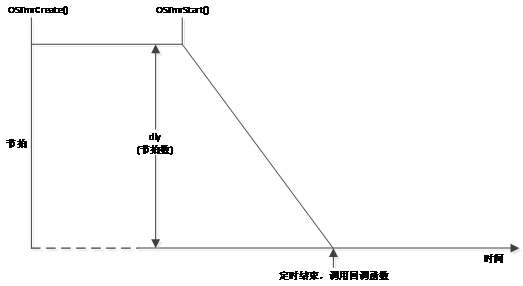

(5): 配置模式: OS_OPT_TMR_ONE_SHOT : 单次定时器
OS_OPT_TMR_PERIODIC : 周期模式
(6): 定时器的回调函数;
(7): 定时器的传递参数;
(8): 返回的错误码;
注意:
opt设置为单次定时器时:定时器从初始值(也就是OSTmrCreate()函数中的参数dly)开始倒计数,直到为0时调用回调函数并停止,单次定时器的定时器只执行一次。
opt为周期模式时,当倒计时完成后,定时器调用回调函数,并重置计数器重新开始计时,一直循环性下去。如果在调用函数OSTmrCreate()创建周期定时器时让参数dly为0,那么定时器每个周期就是period。
如下图:
单次定时器模式,只执行一次
单次定时器模式,只执行一次
同样单次定时器模式下,在定时器工作时,调用 OSTmrStart()函数,都会重新开始启动定时器,如下图
单次定时器

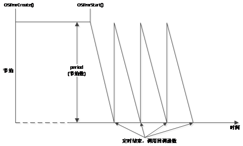

在周期模式下,有初始延迟和无初始延迟两种,有初始延迟时,当倒计时完成后,定时器调用回调函数,并重置计数器重新开始计时,一直循环性下去。如果在调用函数OSTmrCreate()创建周期定时器时让参数dly为0,那么定时器每个周期就是period。如下图
周期模式,有初始延迟时

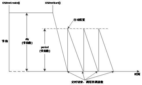

无初始延迟时,使用函数OSTmrCreate() 参数dly来确定第一个周期,以后的每个周期开始时将计数器值重置为period。如下图
周期模式,无初始延迟
