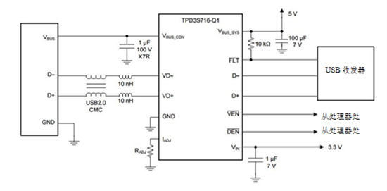

TPD3S716-Q1可实现为USB电池充电1.2(BC1.2)、C型USB 5V / 1.5 A和专用的高达2.4A的充电外设进行充电。汽车USB 2.0接口保护装置是用防电池短路、短路和ESD保护的单芯片解决方案,具有一个可调节的限流负载开关。过电流保护的电流阈值可通过IADJ引脚上的一个接地(GND)外部电阻RADJ进行调节,如图1所示。
图1:用于TPD3S716-Q1的典型应用配置

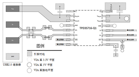

容易通路且足够小的封装以匹配USB连接器的尺寸范围是USB高速保护解决方案的一个重要考虑因素,旨在便于布局并保持信号完整性。流通引脚映射使得信号路径通过封装直通,如图2所示。
图2:TPD3S716-Q1的典型布局示例
