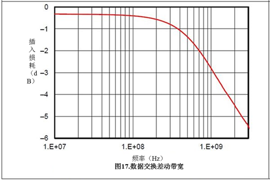

带宽
信号完整性是设计工程师在汽车USB应用中遇到的最大挑战之一。由于USB 2.0支持高达480Mbps的数据传输速率,添加到电线的任何少量电容都会扭曲信号,并造成数据传输失败。这会让设计师在寻找解决方案时的任务变得复杂,不仅要防止灵敏电子产品受到高电压和电流尖峰影响,同时要保持最佳的信号完整性。
TPD3S714-Q1是单芯片解决方案用于USB连接器的VBUS和数据线的防电池短路、短路和静电放电(ESD)。集成的数据交换为最小的信号衰减提供了两倍高的带宽,同时提供高达18V的防电池短路保护。图1是插入损耗图,突出采用1GHz-3dB带宽的高速数据交换。
pYYBAGQ0xHqAPMQJAAE06XlHkEk972.png?imageView2/2/w/1000
图1:TPD3S714-Q1数据交换差动带宽

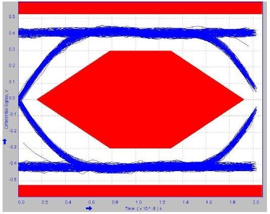

您可使用眼图分析线路电容对带宽的影响。测量的最小和最大电压电平以及抖动使得其可能暴露USB数据线传输中的任何问题。高1GHz带宽允许USB 2.0高速应用。高于720MHz带宽的少量裕量也有助于在汽车USB环境中维持一个常见的带长系留索的清晰USB 2.0眼图。图2为USB 2.0眼图的一个示例。
poYBAGQ0xHuAAu7lAAC6gGUSg8M401.jpg?imageView2/2/w/1000
图2:TPD3S714-Q1的USB 2.0眼图

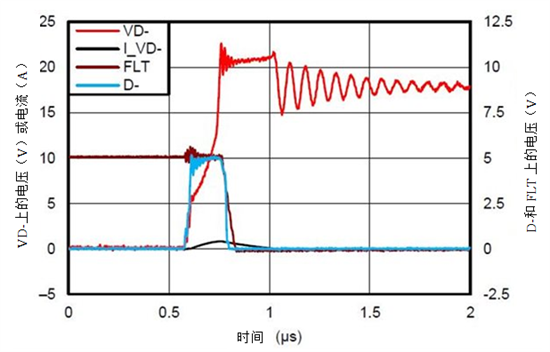

钳位电压和响应时间
尽管选择保护解决方案时,带宽是需记住的最重要的特征之一,但你还必须确保钳位电压足够低,以保护下游电路出现任何电池短路或ESD事件。此外,你应设计具有快速关断时间的过电压场效应晶体管(FET),以迅速保护上游片上系统(SoC)免受有害电压和电流尖峰(SoC)的影响。
防电池短路保护在VBUS、D +和D-引脚防止系统内部电路出现任何过压条件。这些引脚上,TPD3S714-Q1可为热插拔和DC事件处理高达18V的过电压。过电压保护电路提供业内最可靠的防电池短路隔离,帮助提高系统级的保护。图3所示为短路至18V故障期间其5V钳位电压,突出数据通道上200ns的超快响应时间。
poYBAGQ0xHyARHy8AAHb-dubTKc868.png?imageView2/2/w/1000
图3:TPD3S714-Q1数据转换短路至18V响应波形
