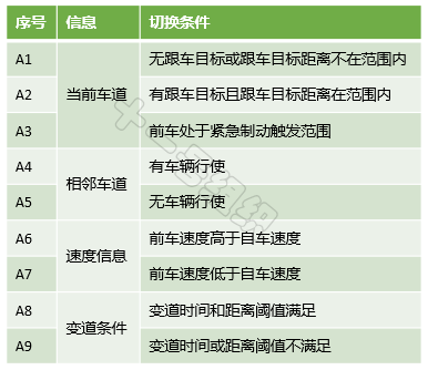

上面列举的驾驶行为之间不是独立的,而是相互关联的,在一定条件满足后可以进行实时切换,从而支撑起L4自动驾驶卡车在高速主干路上的自由自在。现将例子中的三种驾驶行为之间的切换条件简单汇总如表2,真实情况比这严谨、复杂的多,此处仅为后文解释基于规则的算法所用。
表2 状态间的跳转事件

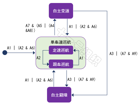

我们将上述驾驶行为定义为有限状态机的状态,每个状态之间在满足一定的事件(或条件)后,自动驾驶车辆执行一定的动作后,就可以转移到新的状态。比如单车道巡航状态下,前方车辆低速行驶,自车在判断旁边车道满足变道条件要求后,切换到自主变道状态。自主变道完成后,系统再次回到单车道巡航状态。
结合表2中的切换条件,各个状态在满足一定事件(或条件)后的状态跳转示意图如图25所示。
29d73d2c-d8be-11ed-bfe3-dac502259ad0.png?imageView2/2/w/1000
图25 状态跳转示意图
基于有限状态机理论构建的智能车辆自动驾驶行为决策系统,可将复杂的自动驾驶过程分解为有限个自动驾驶驾驶行为,逻辑推理清晰、应用简单、实用性好等特点,使其成为当前自动驾驶领域目前最广泛使用的行为决策方法。
