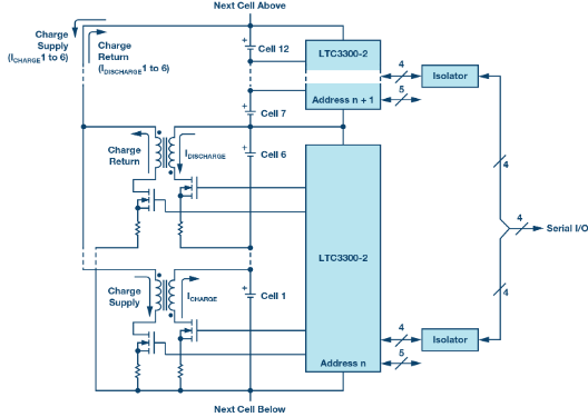

如图1a所示,被动平衡简单且便宜。然而,被动平衡也非常缓慢,在电池组内产生不需要的热量,并通过减少所有电池中的剩余容量来平衡,以匹配堆栈中最低的SoC电池。被动平衡也缺乏有效解决 SoC 错误的能力,这是由于另一种常见情况——容量不匹配。所有细胞都会随着年龄的增长而失去容量,并且由于相同的原因,它们倾向于以不同的速率这样做,串联中的电荷电池状态往往会随着时间的推移而发散。由于电池组电流平均流入和流出所有串联电池,因此电池组的可用容量由电池组中容量最低的电池决定。只有图1b和图1c所示的主动平衡方法才能在整个电池组中重新分配电荷,并补偿由于电池单元之间的不匹配而损失的容量。

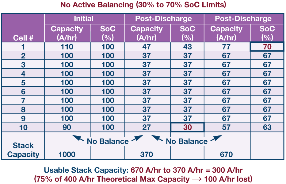

除非电池单元平衡,否则容量或SoC的电池单元间不匹配可能会严重降低可用电池组容量。最大化电池组容量要求电池组在电池组充电和电池组放电期间保持平衡。在图 2 所示的示例中,由(标称)10 A/hr 电池组成的 100 节电池串联电池组从最小容量电池到最大容量电池的容量误差为 ±10%,然后充电和放电,直到达到预定的 SoC 限值。如果SoC水平限制在30%到70%之间,并且不执行平衡,则在完整的充电/放电循环后,相对于电池的理论可用容量,可用堆栈容量将减少25%。从理论上讲,被动平衡可以在电池组充电阶段均衡每个电池的SoC,但无法阻止电池10在放电期间先于其他电池达到30%的SoC水平。即使在电池组充电期间进行被动平衡,在电池组放电期间也会损失大量容量(无法使用)。只有主动平衡解决方案才能通过在电池堆放电期间将电荷从高 SoC 单元重新分配到低 SoC 单元来实现容量恢复。

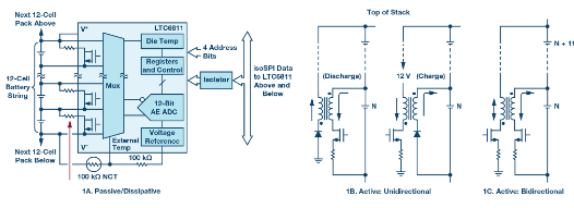

图3说明了使用理想的主动平衡如何能够100%恢复由于电池单元间不匹配而损失的容量。在稳态使用期间,当电池组从其 70% SoC 完全充电状态放电时,存储的电荷实际上必须从电池单元 1(最高容量电池)中取出并转移到电池单元 10(最低容量电池单元)——否则电池单元 10 在其余电池之前达到其 30% 的最小 SoC 点,并且电池组放电必须停止以防止进一步的寿命下降。同样,在充电阶段,必须从单元 10 中取出电荷并重新分配到单元 1,否则单元 10 首先达到其 70% 的 SoC 上限,充电周期必须停止。在电池组使用寿命的某个时刻,电池老化的变化将不可避免地造成电池单元之间的容量不匹配。只有主动平衡解决方案才能根据需要将电荷从高SoC单元重新分配到低SoC单元,从而实现容量恢复。要在电池组的整个生命周期内实现最大电池组容量,需要主动平衡解决方案来有效地对单个电池进行充电和放电,以保持整个电池组的 SoC 平衡。

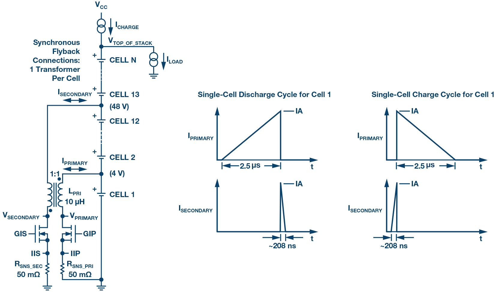

SoC 平衡是通过在所选电池和最多 12 个或更多相邻电池的子堆栈之间重新分配电荷来实现的。平衡决策和平衡算法必须由控制 LTC3300-2 的独立监视器件和系统处理器处理。电荷从选定的电池重新分配到一组12个或更多相邻电池,以便对电池放电。类似地,电荷从一组12个或更多相邻电池转移到选定的电池,以便为电池充电。所有平衡器可以同时在任一方向上运行,以最大限度地减少堆栈平衡时间。LTC3300-2 具有一个 SPI 总线兼容型串行端口。可以使用数字隔离器并联设备。多个器件由A0至A4引脚确定的器件地址唯一标识。在 LTC3300-2 上,四个引脚构成串行接口:CSBI、SCKI、SDI 和 SDO。如果需要,SDO和SDI引脚可以连接在一起,形成单个双向端口。五个地址引脚(A0至A4)设置器件地址。所有串行通信相关引脚均为电压模式,电压电平以 VREG 和 V– 电源为基准。
LTC3300-2 中的每个平衡器都使用一个非隔离边界模式同步反激式功率级来实现每个单独电池的高效率充电和放电。六个平衡器中的每一个都需要自己的变压器。每个变压器的初级侧连接在要平衡的电池上,次级侧连接在12个或更多相邻的电池上,包括要平衡的电池。次级侧的电池数量仅受外部元件击穿电压的限制。电池充电和放电电流由外部检测电阻器设置,值高达 10+ 安培,外部开关和变压器相应缩放。通过同步操作和正确选择组件来实现高效率。单个平衡器通过 BMS 系统处理器启用,它们将保持启用状态,直到 BMS 命令平衡停止或检测到故障情况。

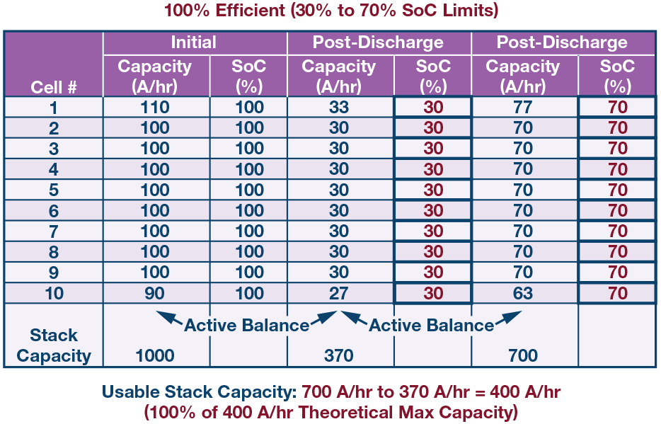

电池组面临的最大敌人之一是热量。高环境温度会迅速降低电池寿命和性能。不幸的是,在大电流电池系统中,平衡电流也必须很高,以延长运行时间或实现电池组的快速充电。平衡器效率低会导致电池系统内部产生不必要的热量,必须通过减少在给定时间可以运行的平衡器数量或通过昂贵的热缓解方法来解决。如图 5 所示,LTC3300-2 在充电和放电方向上均实现了 >90% 的效率,这使得平衡电流相对于具有相同平衡器功耗的 80% 高效解决方案增加了一倍以上。此外,更高的平衡器效率会产生更有效的电荷再分配,从而产生更有效的容量恢复和更快的充电。
