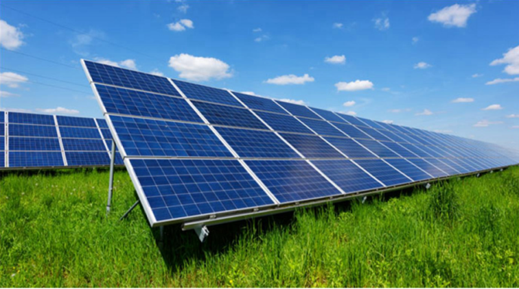

不过,虽然在电机驱动器、太阳能(如图 1 所示)和电池管理应用的实时控制系统中采用 AI 不会像新的大型语言模型那样引起大量关注,但使用边缘 AI 进行故障检测可以显著影响系统的效率、安全性和生产力。
 image.png?imageView2/2/w/1000
图 1 太阳能电池板阵列
