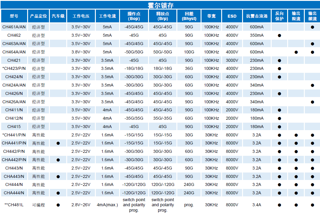

CHA44X是一系列符合AEC-Q100 汽车认证的数字双极锁存霍尔传感器产品,其主要性能及特点如下:
• AEC-Q100汽车认证
• 数字双极锁存霍尔传感器
• 多种灵敏度选项(BOP / BRP):+15 /-15G;+30 /-30G;+45 / -45G;+120 / -120G;
• 在整个工作温度范围内稳定工作点的斩波器
• 2.5V至22V范围内的车载电压调节器
• 输出短路保护
• 反向电池和续流保护
• 对物理应力不敏感
• 宽工作温度范围:-40 至 150°C

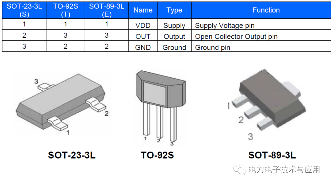

• 小封装尺寸 TO-92S、SOT-23 和 SOT-89
• 符合 RoHS 的材料指令 2011/65/EU

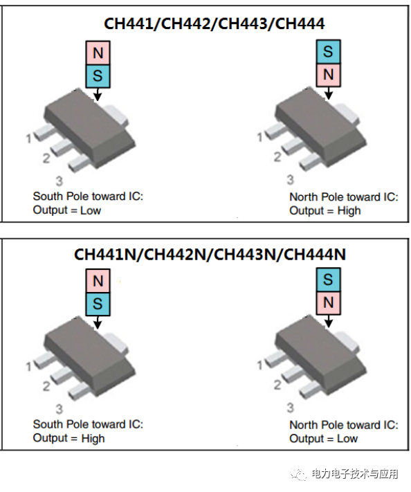

板调压器允许在2.5至22 V的电源电压下工作。低至2.5 V的操作优势在于,该装置可用于2.5 V应用场合,或与电源引脚串联的附加外部电阻,以增强对高压瞬变事件的保护。 CH441/CH442/CH443/CH444系列是闩锁霍尔开关。对于锁存模式,也有反极性设备。
正常情况下足够强度的南极打开输出;但是,对于反极性设备,足够强度的北极打开输出。 CH441/CH442/CH443/CH444还集成了内部夹具,以防电源/输出瞬态;输出短路保护;蓄电池反向状态。

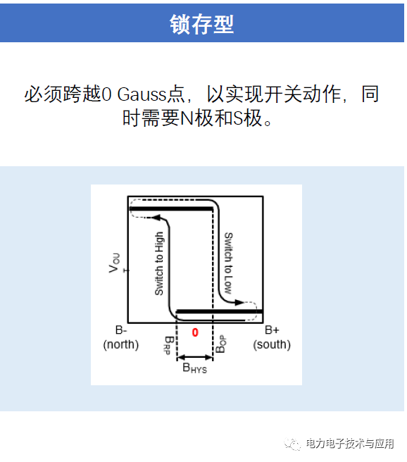

CHA44X/CH44X 具有锁存磁性开关特性。因此,它需要南极和北极都正常运行。该设备表现为具有对称操作和释放开关点 (BOP=|BRP|) 的锁存器。这意味着具有相同强度和相反方向的磁场驱动输出高低。去除磁场 (B→0),它会将输出保持在先前的状态。这种锁存特性将设备定义为磁存储器。磁滞 BHYST 将 BOP 和 BRP 保持在最小值之间。该滞后可防止开关点附近的输出振荡。
磁动作特性

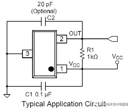

典型应用
建议将外部电容器 C1 连接到电源。这可以减少注入设备的噪声。建议使用正常的 0.1uF。
