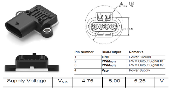

2)位置传感器,供电电压范围4.75V-5.25V,典型值为5V。
a07f6c5c-e83f-11ed-ab56-dac502259ad0.png?imageView2/2/w/1000

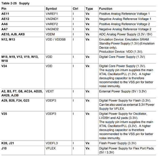

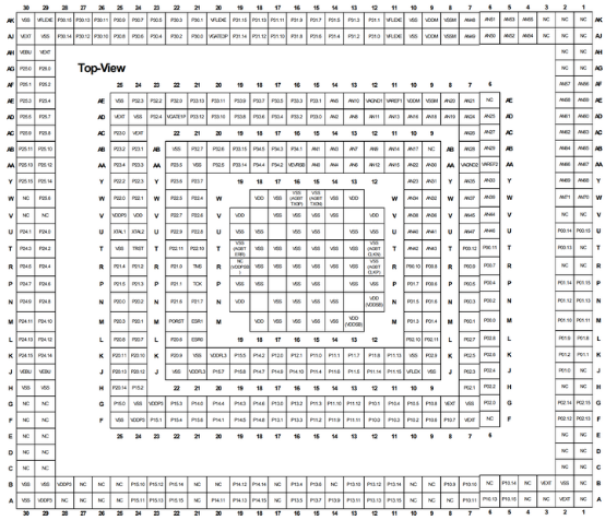

需要注意的是,不同的微控制器可能有不同的供电电压要求,具体的供电电压需要根据具体的规格书来确定,如下列举了英飞凌Aurix TC3XX系列的几种供电电压值。
PIN布置类型
a09faddc-e83f-11ed-ab56-dac502259ad0.png?imageView2/2/w/1000
PIN定义
a0b27304-e83f-11ed-ab56-dac502259ad0.png?imageView2/2/w/1000
与供电电压相关的部分PIN定义
由上可知,TC3X微控制器有1.3V,3.3V和5V三种供电电压。通常为了保证微控制器的稳定运行,需要为微控制器提供稳定的电源,通常使用专门的电源管理芯片和硬件处理电路来保证。

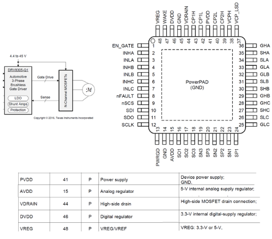

这些执行器通常需要微控制器的外围芯片来驱动,如下是BLDC的驱动芯片,为了保证该芯片的正常运行,需要提供3.3V和5V两种供电电压。
a0bd1912-e83f-11ed-ab56-dac502259ad0.png?imageView2/2/w/1000

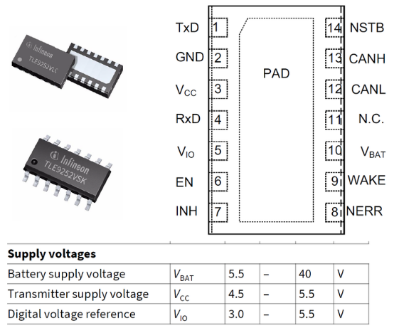

汽车控制器之间通常需要通讯来交互信息,以CAN通讯为例,需要CAN收发器将CAN总线的差分信号转换成逻辑电平信号,因此需要给CAN收发器供电,如下所示:
a0cd5cf0-e83f-11ed-ab56-dac502259ad0.png?imageView2/2/w/1000

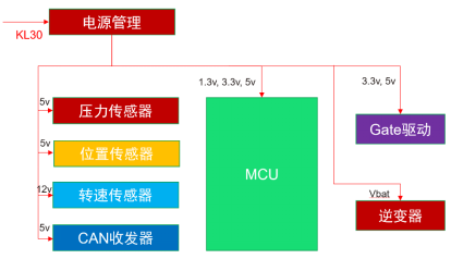

五. 供电系统
为了实现对上述几种电子器件供电,汽车控制器需要一个供电管理系统,即电源管理系统,如下所示:
a0d63d0c-e83f-11ed-ab56-dac502259ad0.png?imageView2/2/w/1000
上面就是汽车控制器的电源管理系统的一个基本介绍,总结下来就是:
·微控制器:汽车控制器中的微控制器是整个系统的核心,需要提供稳定可靠的电源。通常情况下,微控制器的电源电压为1.3V,3.3V和5V,需要通过电源管理系统提供。
·传感器:汽车控制器中的传感器有多种类型,例如温度传感器、压力传感器、位置传感器和转速传感器等。这些传感器的供电电压范围通常在3V到5V或更高一点的12V,需要通过电源管理系统提供。
·执行器:汽车控制器中的执行器有多种类型,例如电机执行器、电磁阀执行器、舵机执行器等。这些执行器的供电电压范围通常在3V到5V或12V到24V之间,需要通过电源管理系统提供。
·通讯芯片:汽车控制器中的通讯芯片包括CAN总线控制器、LIN总线控制器等。这些通讯芯片的供电电压通常在3.3V到5V之间,需要通过电源管理系统提供。
·存储器:汽车控制器中的存储器包括闪存、RAM等。这些存储器的供电电压通常在1.8V到3.3V之间,需要通过电源管理系统提供。
·其他辅助设备:汽车控制器中还有一些其他的辅助设备,例如蜂鸣器、电子喇叭等。这些设备的供电电压范围不同,需要根据具体情况选择合适的电源管理方案。
