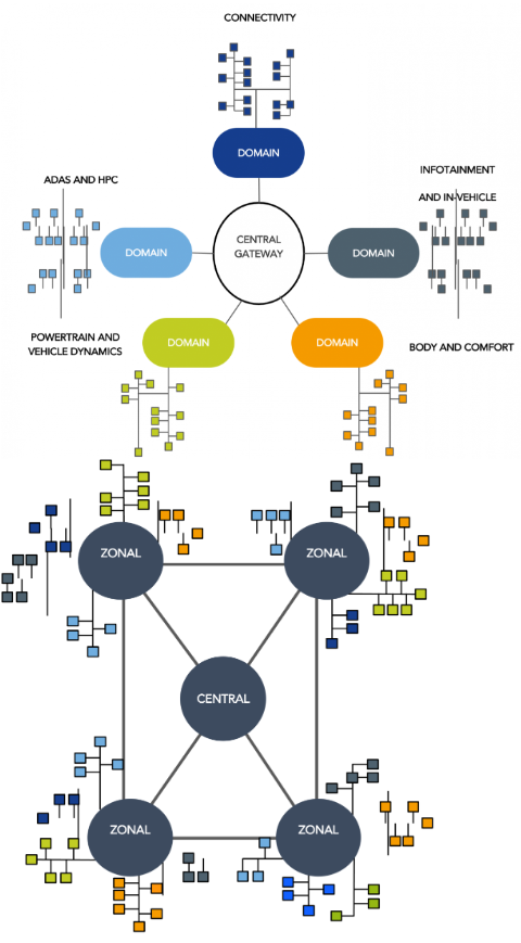

域和区域体系结构
图 1 比较了域和区域车辆架构的典型拓扑。在左侧基于域的架构中,传感器和执行器根据它们所属的功能域进行连接。每个域都有一个专用处理器作为域控制器的一部分。在右侧的区域架构中,传感器和执行器根据其在车辆中的物理位置进行连接。区域控制器、中央计算模块或两者的组合处理传统上由域控制器和中央网关执行的处理任务。

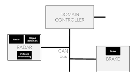

领域和区域车辆架构对这些安全目标的影响不同。图3显示了基于域的架构中自动制动的相关部件示例。
poYBAGRTHCOASncgAAA47M2v6PY581.png?imageView2/2/w/1000
图 3:基于域的自主制动控制。
在这里,雷达、制动器和域控制器通过单个CAN总线连接。雷达模块从雷达前端接收数据,执行目标检测,并执行距离阈值任务。制动控制命令通过CAN总线发送到制动模块,制动模块执行命令任务。

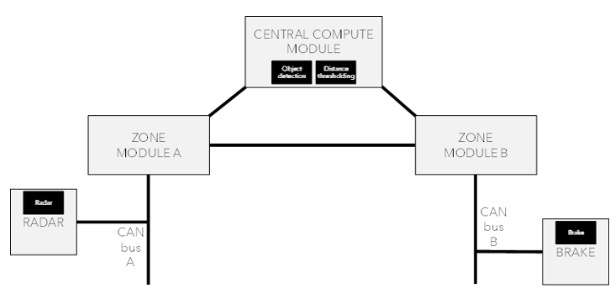

图 4 显示了如何在区域架构中实现相同的功能。雷达和制动单元通过两个独立的CAN总线连接到两个独立的区域模块。这些模块都连接到中枢大脑,也可能连接到车辆内的其他区域模块。雷达模块仅包含一个传感器,制动模块包含一个执行器。与基于域的体系结构中的雷达和制动模块不同,区域体系结构中的这两个模块中都没有主要处理。相反,中央计算模块执行对象检测和距离阈值(计算)。因此,此体系结构称为具有中央处理的区域体系结构。
pYYBAGRTHCiAdegpAABOHNPLkPE457.png?imageView2/2/w/1000
图 4:具有中央处理的区域架构中的自动制动。
可以采用其他方法,例如在区域模块A和/或B内执行目标检测和距离阈值任务。此类变体称为具有本地区域处理的区域体系结构。

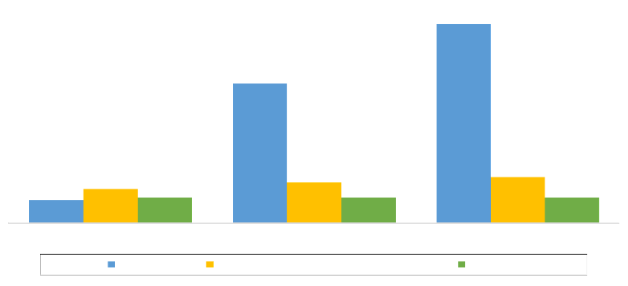

我们在示例应用程序中计算了安全目标的总体 PMHF,从而将基于域的体系结构与我们之前描述的区域体系结构的两种变体进行了比较。然后计算每个组分组对整体PMHF的相对贡献,结果如图5所示。该图证实,更加分散的区域架构导致车载网络(IVN)通信对整个应用PMHF的贡献显着增加。还发现处理的贡献没有显着变化。这是因为处理总量在不同的体系结构中不会改变。

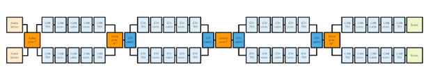

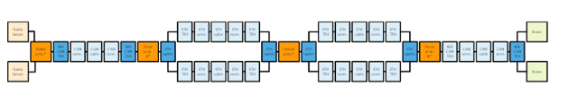

同构冗余将系统复制到两个独立的并行实现中(图 6)。此变体在两个实现之一中存在随机故障时提供故障操作行为。目前只有一个并行实现处于活动状态,尽管备用(冗余)路径可能会定期自检以检测潜在故障。如果主路径发生故障,可以选择第二条路径以确保可用性。
pYYBAGRTHDGAVZM4AAB8Z-6LB-s354.png?imageView2/2/w/1000
图 6:全冗余架构。
这种方法基于这样的假设,即系统故障不太可能同时影响两个实现,但通过在两条路径中使用不同的组件,可以将系统故障的影响降至最低。这被称为多元化。缺点包括硅元件数量翻倍,因此增加了整体系统成本。

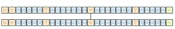

架构变体 4
第四种变体(图 9)将区域内 CAN 和处理可用性改进与完全冗余的主干网络相结合。这种布置提高了CAN和处理可用性,从而节省了变体2中的电缆,减少了变体3中的控制器模块数量。
pYYBAGRTHECAfbXUAABj7TG5d48737.png?imageView2/2/w/1000
图 9:使用冗余主干网提高区域内 CAN 和处理器可用性。
