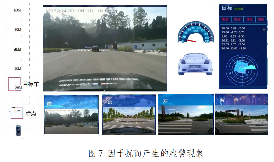

工信部无2021【181】号文件中,是这样定义的“虚警”:虚警是指在规定的条件下,实际目标不存在而雷达探测判为有目标的事件。虚警与虚假信号相关,下图中产生的虚警现象是由于干扰信号的功率超过检测门限导致。
80a8b8b8-ed4c-11ed-90ce-dac502259ad0.png?imageView2/2/w/1000

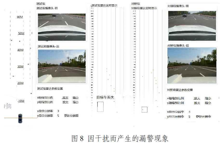

汽车雷达受到其他汽车雷达干扰时将出现虚假信号或底噪抬升的现象,对目标检测产生的影响除了虚警,还有漏警、或探测距离变短(即灵敏度下降)。漏警是指在规定的条件下,存在目标时,雷达探测结果判断为无目标的事件。漏警与噪声功率相关,下图中产生的漏警现象是底噪抬升后,噪声功率高于目标功率所致。
80d8272e-ed4c-11ed-90ce-dac502259ad0.png?imageView2/2/w/1000

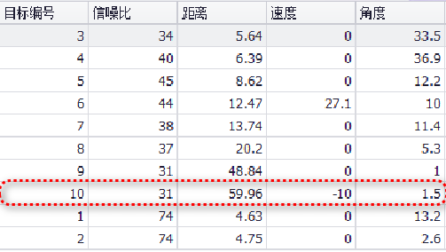

来看下面的一个实验室中测试的例子,(注意:实验室测试样品与商用产品并不相同,这里只是举例说明)。下图红线框里是目标模拟器给到汽车雷达的一个有用目标(距离60m,速度10m/s的目标),下表是汽车雷达检测出的目标结果列表,在检测出这个有用目标的同时,也检测出了许多其他的无用目标,图中显示了9个无用目标:
81235686-ed4c-11ed-90ce-dac502259ad0.png?imageView2/2/w/1000

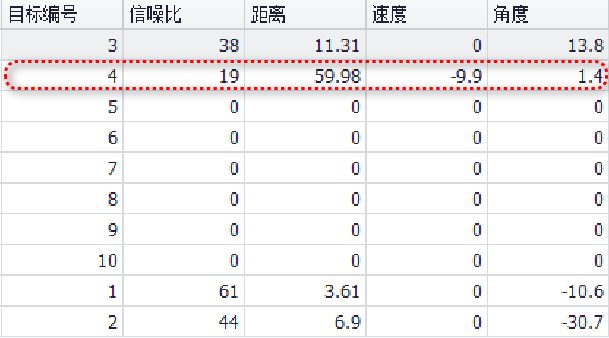

然后,仅调整了一下实验室中吸波材料的放置,无用目标就减少到了3个,如下:
814b09c4-ed4c-11ed-90ce-dac502259ad0.png?imageView2/2/w/1000
