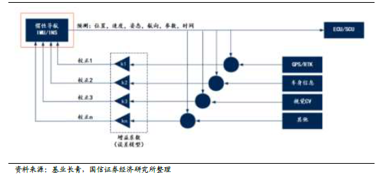

航迹递推(Dead Reckoning,DR)算法是惯性导航系统的主要实现手段。DR算法是指已知上一时刻导航状态(状态、速度和位置),根据传感器观测值推算到下一时刻的导航状态。DR 算法包括姿态编排和位置编排两个部分。姿态编排使用的是AHRS(Attitude and heading reference system)融合算法,处理后输出车机姿态信息。DR 算法可以在无卫星导航信号或弱卫星导航信号的场景,仅靠DR 算法也能得到较为可靠的导航信息。
惯性导航系统是车身感知定位系统的信息融合中心,具有不可替代的作用。惯性导航的数据实时存在,永不消失,性能稳定,可以连续100Hz 高频工作,惯导是三种定位方法中最为可靠的,具有输出信息不间断、不受外界干扰等独特优势,可保证在任何时刻以高频次输出车辆运动参数,同时将视觉传感器、雷达、激光雷达、车身系统信息进行更深层次的融合,为决策层提供精确可靠的连续的车辆位置,姿态的信息,车身感知定位系统的信息融合中心。
惯性导航系统作为车身感知定位系统的信息融合中心

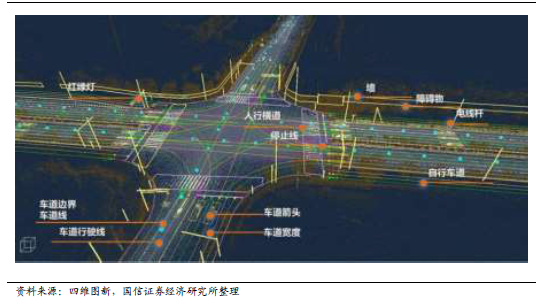

高精度地图,即HD Map(High Definition Map)或HAD Map(Highly Automated Driving Map),是指绝对精度和相对精度均在1 米以内的高精度、高新鲜度、高丰富度的电子地图。其信息包括道路类型、曲率、车道线位置等道路信息,路边基础设施、障碍物、交通标志等环境对象信息,以及交通流量、红绿灯状态信息等实时动态信息。根据地图信息的不同,高精度地图由底层到上层可以分为四个层级:为静态地图、准静态地图、准动态地图和动态地图。
高精度地图概念示例

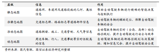

高精度地图的四个基本层级及属性信息

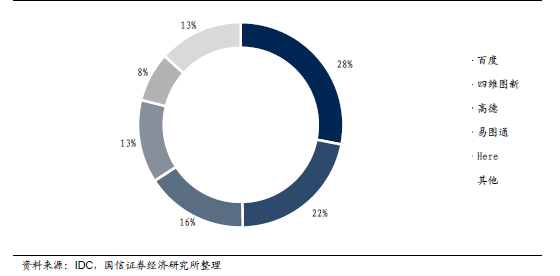

国内图商占主要份额,百度、四维图新和高德呈现“三足鼎立”的局面。 由于高精度地图涉及国家地理机密,国内高精度地图主要玩家大多是本土公司,根据IDC 统计,2020 年国内高精度地图行业市场份额前五名公司为百度、四维图新、高德、易图通以及Here,其中CR3 超过65%,呈现“三足鼎立”的局面。
2020 年国内高精度地图市场竞争格局

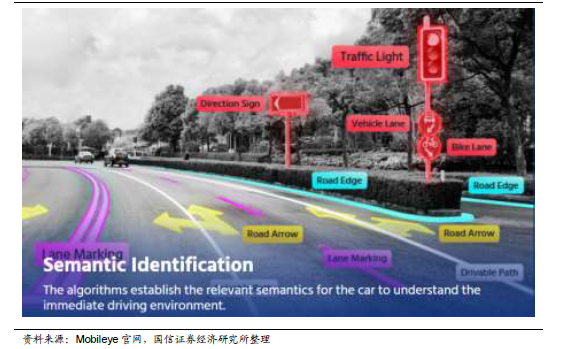

多源数据融合成为需要,自动化绘制起成为发展趋势 。高精度地图提供的地图数据不仅包括传统路网信息,还包括高精度车道级及环境信息数据,以及动态感知层和驾驶决策层部分信息,数据绘制的自动化和智能化成为重要的发展趋势。目前常用的绘图方法是将采集环节得到的数据经过清洗、加总建模后借助语义识别模型进行绘图。而借助AI 技术完成不同传感器数据自动融合识别,即把GNSS/INS、点云、图像等数据叠加在一起,进行道路标线、路沿、路牌、交通标志等道路元素的识别,从而简化高精地图数据处理流程并不断提高制图效率,对于复杂环境尤为重要。
Mobileye 在绘图过程中所采用的语义识别模型

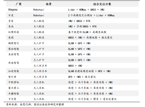

 商用车领域: 无论运营场景复杂程度如何,“GNSS+IMU”的组合导航系统是绝大部分厂商都会选择的方案,部分厂商选择了在GNSS+IMU 的基础上增加了传感器与高精度地图进行融合定位的方案。
主要自动驾驶乘用车的高精定位方案
主要商用场景自动驾驶定位方案
