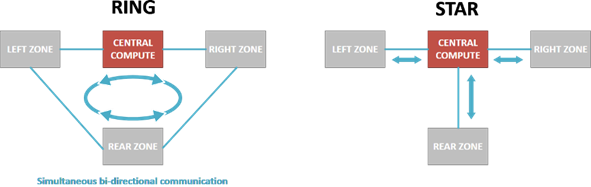

许多第一代区域架构采用星形拓扑,其中 CCU 与每个 ZCM 通过点对点以太网直接连接。因此,每个 ZCM 之间的通信要么通过 CCU 转发,要么通过额外的点对点以太网连接,实现从右侧 ZCM 到左侧 ZCM 的直接区域间通信。另一种方式是环形拓扑,即将所有节点连接成闭环,使数据可以在环路中以顺时针和逆时针进行双向传输。图 2 中比较了环形拓扑与星形拓扑的差异。
image.png?imageView2/2/w/1000
图 2 正常运行中的环形与星形通信路径

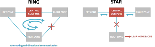

图 3 演示了以太网链路发生故障时的两种拓扑的表现情况。环形拓扑通过交替的单向以太网保持与所有区域的通信。此外,环形拓扑通过双向同时传输数据消除了切换时间,因此即使一条路径发生故障,数据也能立即沿另一条路径继续传输,这对于 ECU 间安全关键型数据的传输至关重要。相比之下,当星形拓扑网络中的某条以太网连接断开时,与该 ZCM 的所有通信将立即中断,迫使其进入受限运行模式,并回退至预设的安全状态。

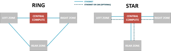

以太网环形架构本身具备冗余特性,而星形架构则需要额外的通信链路才能实现同等保护,如图 4 所示。为每个 ECU 添加重复的通信链路(如以太网或 CAN)会增加系统成本和车重。
图 4 环形拓扑与星形拓扑中的冗余

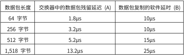

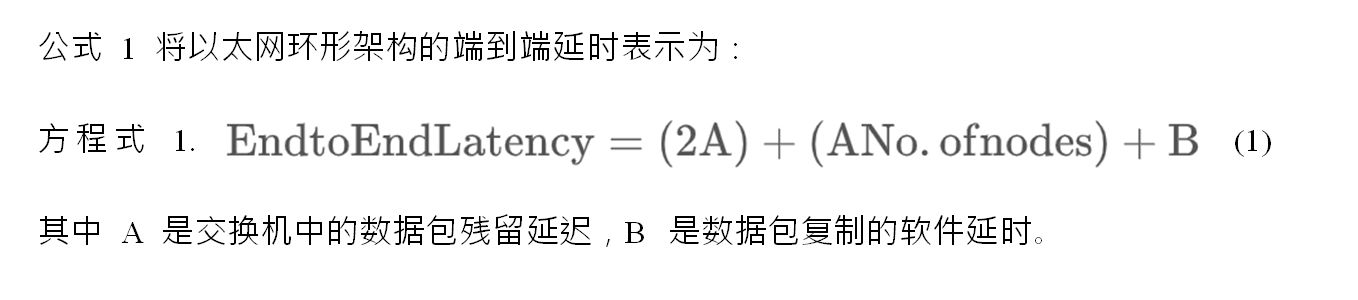

以太网环形架构的一个缺点是,节点数量增加会导致 ECU 间的端到端延时上升。例如,具有四个节点的以太网环形架构的端到端延时比具有三个节点的以太网环形架构更高。这种额外延时主要来源于每个 ECU 交换机中的数据包残留延迟以及数据包复制的软件延时,如图 5 所示。
图 5 软件中的数据包残留延迟和数据包复制
表 1 计算了额外延时。
表 1 软件中残留数据包延迟和数据包复制导致的以太网环延时
表 1 假设条件:每秒 2,000 个数据包 (PPS),1Gbps 以太网,CPU 以 400MHz 运行(单核,负载小于 60%)。

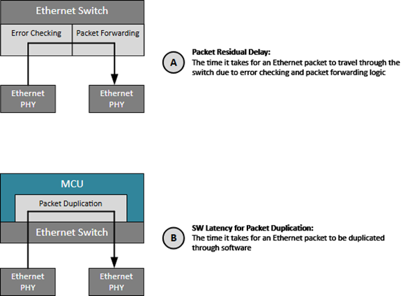

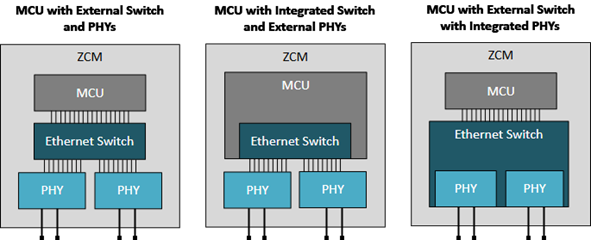

以太网环形架构的实施需要在每个节点上配置微控制器 (MCU)、以太网交换机以及两个以太网物理层 (PHY)。MCU 负责对数据进行封装与解封装,将其他数据包转换为以太网数据包,反之亦然。以太网交换机提供硬件卸载支持,包括数据包的转发、复制、环路终止以及重复数据包的检测与丢弃等功能,这些均遵循 IEEE 802.1cb 标准(如果硬件不支持,也可通过软件实现)。目前存在三种不同的实施选项,如图 6 所示。
• 具有外部以太网交换机和外部以太网 PHY 的 MCU。
• 具有集成式以太网交换机和外部以太网 PHY 的 MCU。
• 带有集成式以太网 PHY 的外部以太网交换机的 MCU(也可将外部 PHY 与集成 PHY 结合使用)。
图 6 以太网环形硬件实施选项
在选择不同的硬件实施时,需要考虑成本、应用与延时。通常情况下,集成式交换机的成本低于外部交换机。区域控制器通常只需五个或更少的以太网连接即可与其他高速 ECU(例如 ZCM、CCU 和雷达模块)进行通信。然而,大多数可用的以太网交换机都配备了八个或更多端口,当系统仅需五个或更少端口时,这会造成系统成本的增加。
支持 IEEE 802.1cb 等高级协议的硬件加速型以太网交换机(无论是集成式还是外部),能够显著降低延时;相比之下,基于软件实施的方案通常会增加约 20μs 的延时。同时,具备 IEEE 802.1Qbv 功能的交换机还能通过优先级队列优化流量调度,进一步减少延时。TI 提供多种 MCU,支持通用平台交换机 (CPSW)、IEEE 802.1Qbv 以及类似于 IEEE 802.1cb 中的功能。

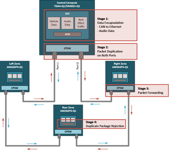

图 7 展示了使用具有集成 CPSW 和外部以太网 PHY 的 TI MCU (AM263P4-Q1) 的以太网环形实施。
图 7 使用 AM263P4-Q1 的以太网环形实施
以太网环形实施过程从 MCU 内的数据封装开始,如阶段 1 所示。这些数据可以包括来自 CAN、局域互联网络、其他汽车接口的高优先级车辆数据、音频数据以及非保证服务流量。在阶段 2,系统在两个以太网端口对数据包进行复制,以顺时针和逆时针两个方向发送数据;这一复制可通过软件或硬件完成,具体取决于交换机的能力。AM263P4-Q1 能够通过硬件实现这一点。
在阶段 3,当节点接收到的数据的目标媒体访问控制 (MAC) 地址与 PHY 的 MAC 地址不匹配时,以太网交换机会将该数据包转发到环形中的下一个节点。在阶段 4,目标节点会通过软件或硬件丢弃重复的数据包,使 ZCM 无法处理从两个方向到达的相同数据包。环形终止也与重复数据包抑制协同工作,以防止环形内的冗余帧无限循环。

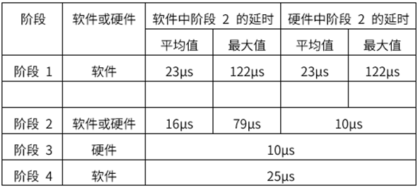

TI 的 AM263P4-Q1 MCU 非常适合以太网环形应用,因为其 CPSW 在硬件中实现了数据包复制,从而使得在 1Gbps 以太网条件下端到端延时最多可减少约 69μs。表 2 比较了基于软件与基于硬件的数据包复制在各阶段的延迟,假设每秒 10000 个数据包且载荷为 1500 字节。
表 2 软件与硬件中存在数据包复制延时

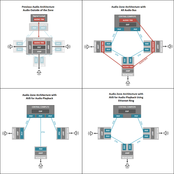

目前典型的音频解决方案通常使用独立的专有音频总线或模拟信号在车辆内部传输音频数据。而以太网 AVB 则是一种非专有解决方案,通过利用现有以太网主干,将音频播放数据从 CCU 传输到各区域模块,从而减少布线。在以太网总线上,车内扬声器音频播放是首个被采用的音频数据类型。图 8 展示了其实施方法。
图 8 四种潜在的音频播放解决方案
图 8 中的第一个示例展示了独立于车辆架构的传统音频总线网络。所有的声音采集数据都通过数字音频总线传输;CCU 或数字座舱 ECU 负责处理娱乐系统音频数据,而外部放大器模块则负责数字信号处理及扬声器输出。该架构的主要缺点是从外部放大器模块到扬声器的布线较长。
图 8 中的第二个图演示了在区域架构下使用独立音频总线的音频实施。声音采集数据仍通过数字音频总线传输至 CCU 进行数字信号处理。随后,音频播放数据从 CCU 通过数字音频总线传输到 ZCM,再由 ZCM 放大并输出到扬声器。这种方法由于音频放大器位置靠近扬声器,缩短了扬声器布线长度;但同时,音频总线变得更加复杂。
图 8 中的第三个图和第四个图展示了 AVB 音频播放实施。数字信号处理仍在 CCU 中进行,但音频播放数据通过以太网传输。这种方法既适用于星形拓扑,也适用于环形拓扑;其中,环形拓扑为音频数据提供了额外的冗余保障。此方法同时简化了音频总线设计,并保持扬声器布线较短。

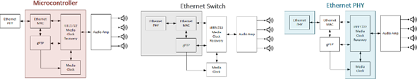

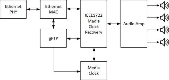

通常情况下,以太网网络包括 MCU、以太网交换机和以太网 PHY,且这些元件之间通常需要一定程度的集成。这些元件通过以下方式实现媒体时钟同步 (图 9):
• 以太网 MAC。
• 以太网 PHY。
• IEEE802.1AS (gPTP)。
• IEEE1722 媒体时钟恢复。
• 媒体时钟生成。
图 9 媒体时钟同步解决方案示意图
以太网 PHY 负责传输和接收以太网数据包。以太网 MAC 通过封装和解封数据包来管理数据传输。gPTP 协议可在所有网络器件间同步本地时钟,以保持一致的时间基值。IEEE 1722 媒体时钟恢复使用以太网数据包中的嵌入式时序信息来调整音频媒体时钟:一种是称为帧同步 (FSYNC) 的音频采样时钟,而另一种是音频数据串行器比特时钟 (SCLK)。
图 10 展示了 AVB 实施的可能元件图。
图 10 在 MCU、以太网交换机和以太网 PHY 中实施媒体时钟同步

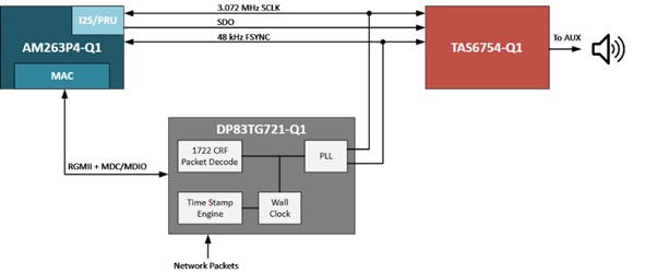

TI 采用 DP83TG721-Q1,其集成了媒体时钟恢复功能,可根据输入的以太网流重新同步本地媒体时钟。该 PHY 在硬件层面生成音频采样率的媒体时钟 (FSYNC) 以及音频数据串行器比特时钟 (SCLK)。PHY 硬件还负责管理音频数据包的呈现时间。AM263P4-Q1 MCU 通过其可编程实时单元模拟 I2S 音频数据,从而与 TAS6754-Q1 音频放大器进行通信。图 11 展示了此解决方案。
